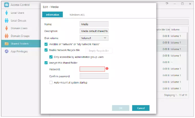

šifrování hledám
Dodatečně přidáno po 9 minutách 31 vteřinách:
Tady je to šifrování. Líp to asi nedokážu, original manuál se dodává zřejmě jen s koupí.

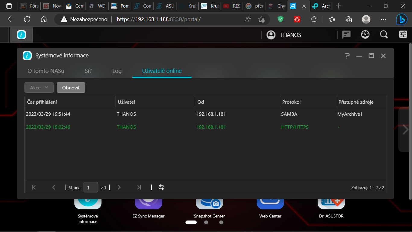

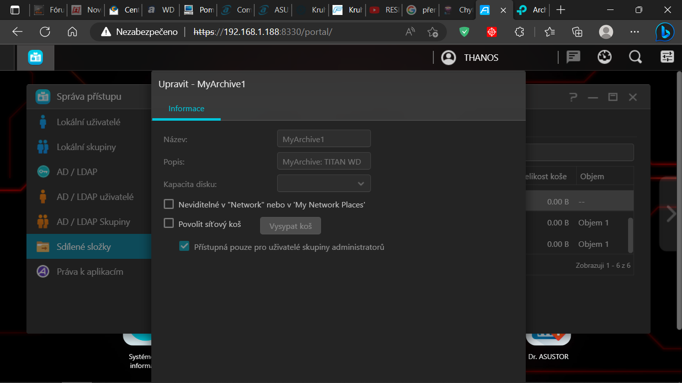

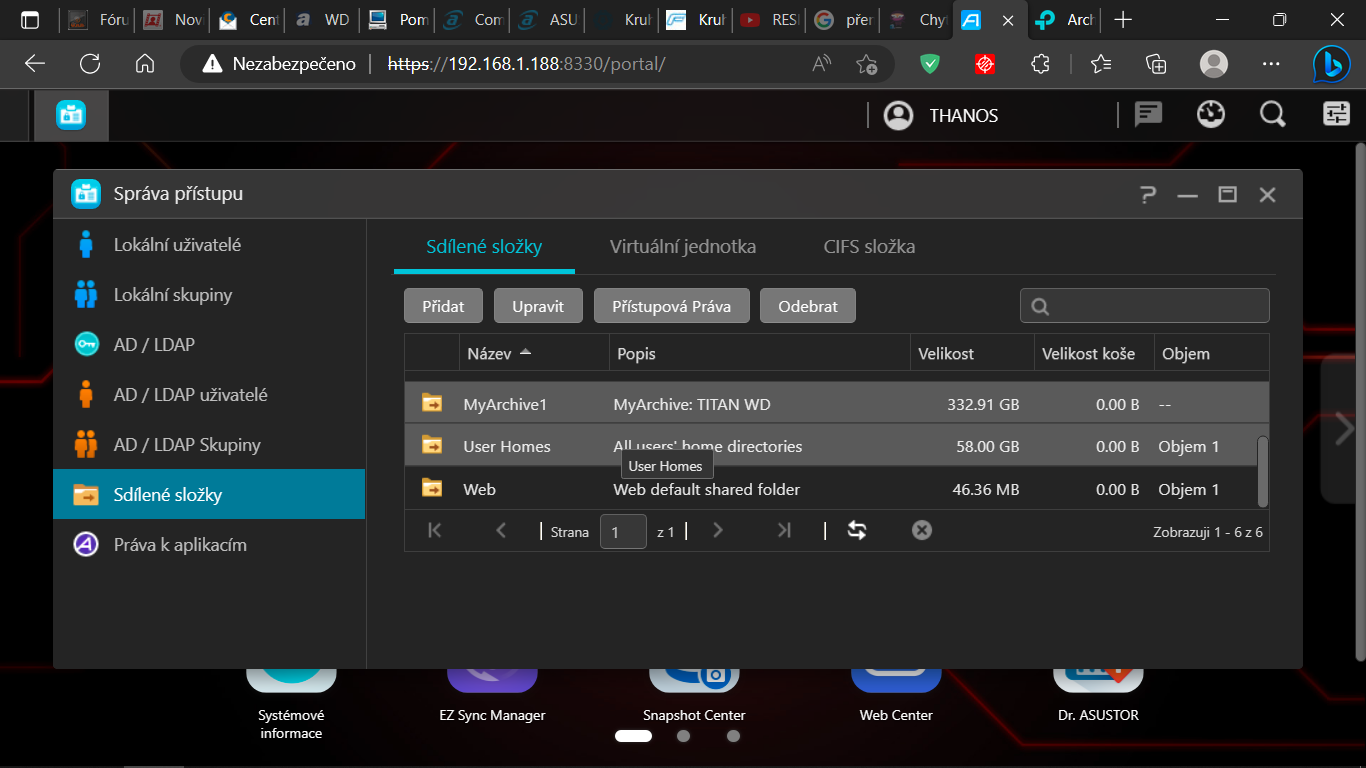

Před tím jsem to četl v ADM Asustoru při kopírování.
Mám tam jen tohke o šifrování nic nevidím.
