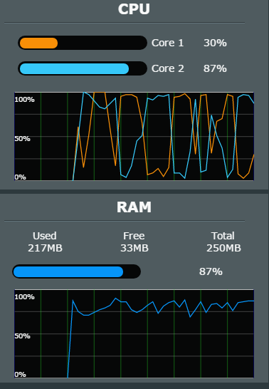

Re: Řešení domácí sítě - WiFi (5/2,4GHz), min 7x LAN (Gbit), min 1x USB 3.0 (připojení disku) do cca 3K
Tak se pracuje a využívá HW potenciál
+ jsem zjistil že lze nastavit pravidelná kontrola disku včetně oprav chyb, potěší to minimálně
