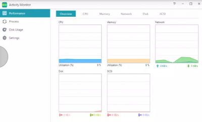

Activity monitor:

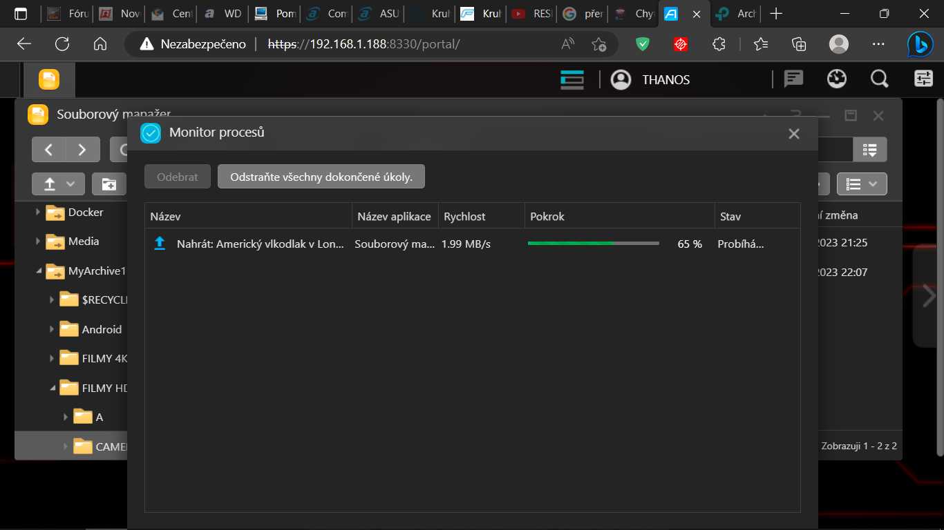

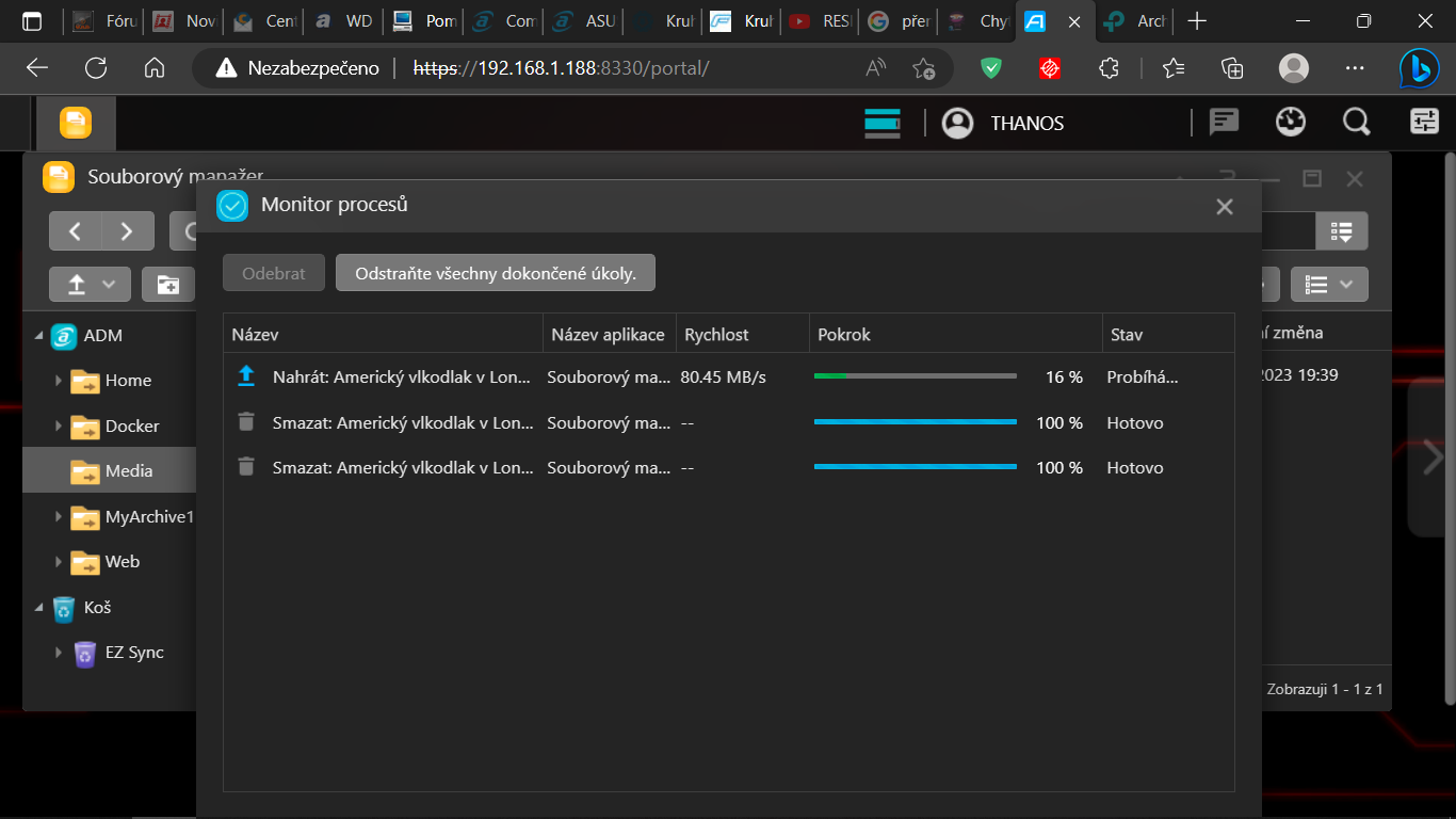

Ale takhle v Asustoru jsem to dělal i před tím i v SMB a kolisalo to hodně a stejně v obou dvou případech, ale teď míň.
Dodatečně přidáno po 2 minutách :

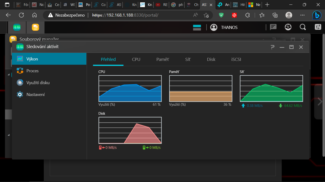

A teď to kopíruje i takhle a obr před tím těch 1.5 MB/s tam skočilo na malou chvilku.
To jsou obr z teď 22:13
Dodatečně přidáno po 3 minutách 59 vteřinách:
Jo a ten druhý obr je kopirování na disk Samsung.

Znovu - spolupracuj. Dodej, oč jsi byl žádán. Zbytečně dohazuješ screeny, které jsou k ničemu.
Disk v tom lenovu je SSD?

Tak jestli je to tenhle: https://www.hdsentinel.com/storageinfo_ ... 7550A9E364 tak je to klasická plotna ještě sata300 => max. rychlost 300MB/s a když si na něj sáhne systém, což při připojení k internetu udělá minimálně službou update, tak je rychlost v ...
Takže teď už víme, proč to tak kolísá. Nemůžeš chtít po plazu, aby utíkal. Ten počítač je rád, že ještě vůbec funguje. Rychlost vyskočí, než se naplní cache disku - to je těch 5 vteřin, a pak zle.
Něco o pomalosti systémů na plotnových discích zde: viewtopic.php?f=25&t=226214 Pokud budeš chtít změnu, pak budeš muset investovat do SSD. A pokud máš pochybnosti, spusť si správce úloh (Ctrl+Shift+Esc), Vlevo dole rozklikni Více informací a začni kopírovat. Vsadím boty, že disk vyletí na 100%.

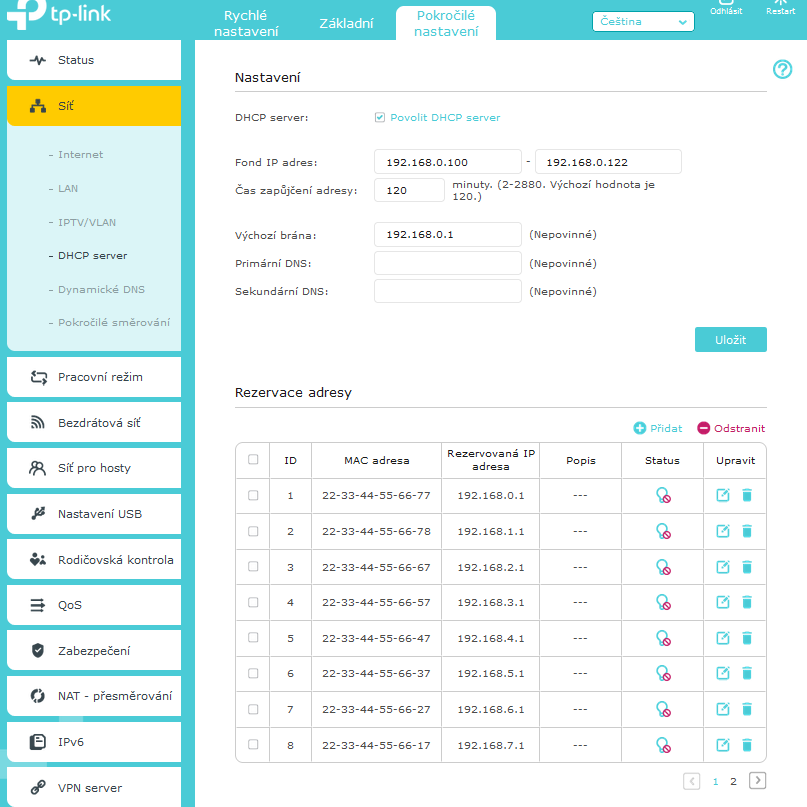

Jako první potřebuju vědět přesný typ a výrobce tvého routeru. Včetně hardwarové verze.
Dále screen nastavení DHCP.

Posílám ti ten obr z Sledování aktivit :

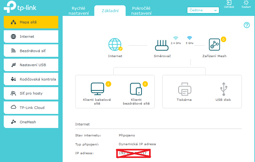

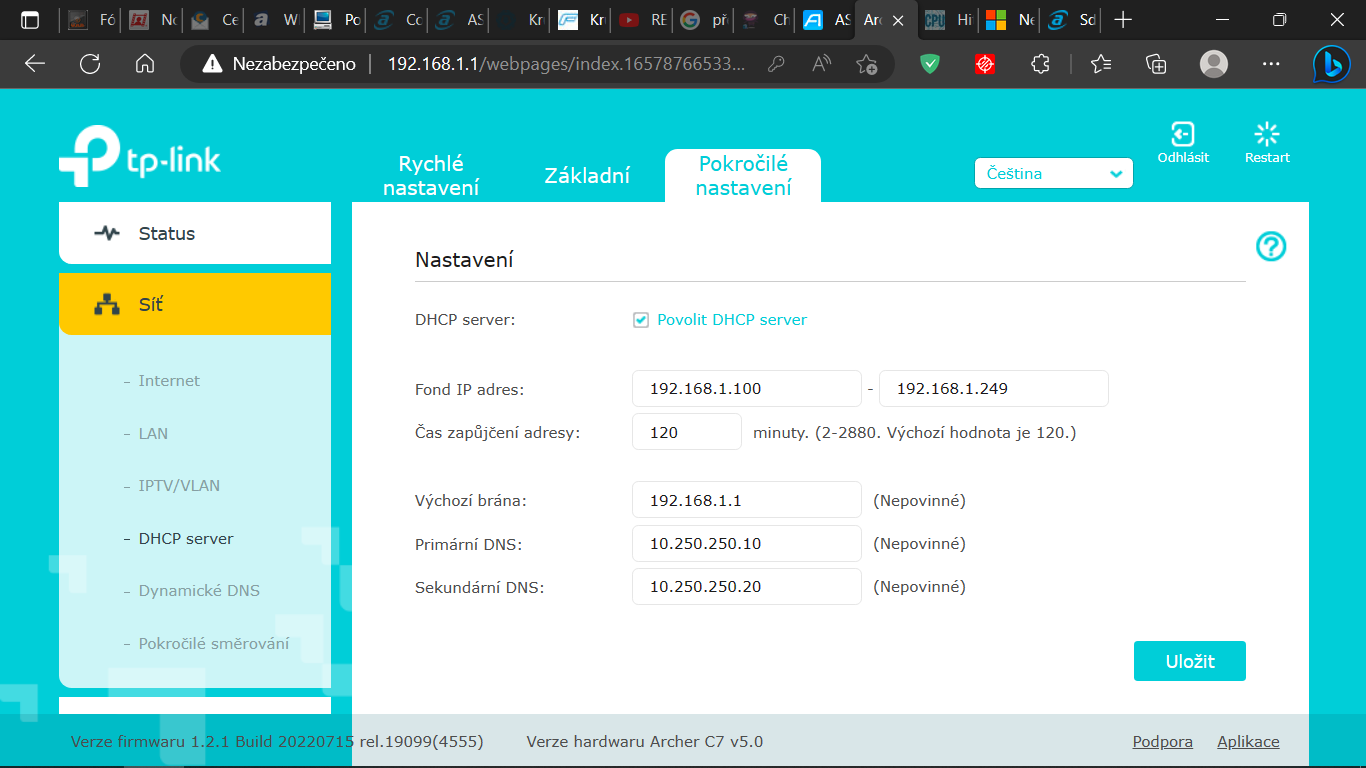

TP-LINK Archer C7 v.5.0
Dodatečně přidáno po 6 minutách 46 vteřinách:

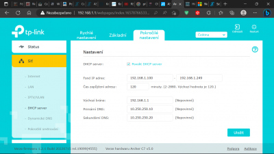

A DHCP nastavení.
Re: Pomalá rychlost souborů v domácí síti.
Příspěvekod Uziv00 » 30 bře 2023 15:50
Budu potřebovat staus:
status
A DHCP:
dhcp

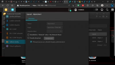

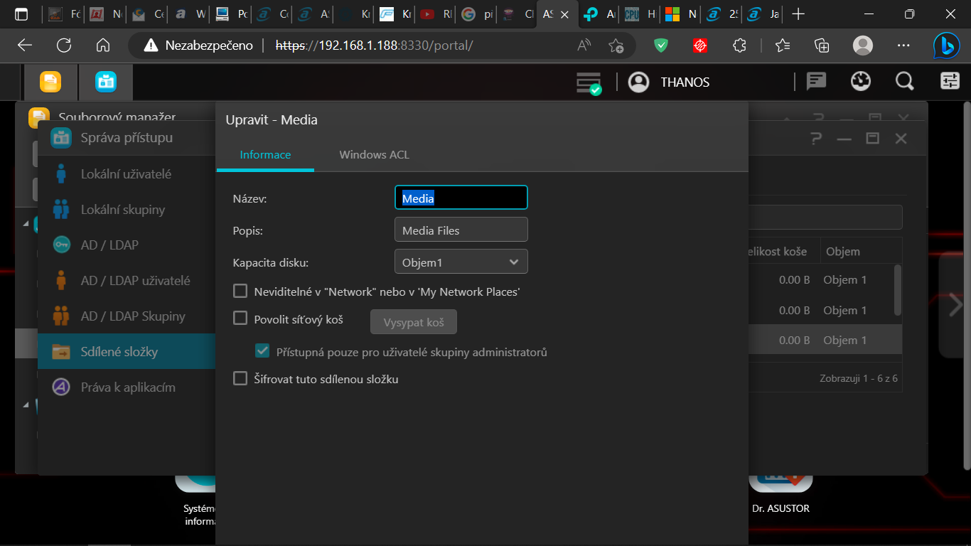

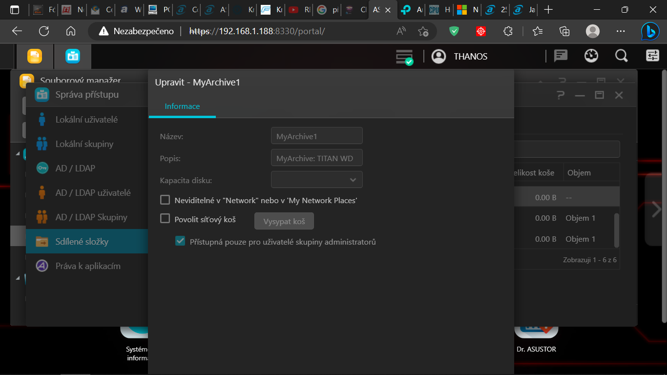

Šifrování na disk Samsungu viz obr není nastavené:
a na WD disku nastavit ani není kde. Takže taky šifrování ne:
