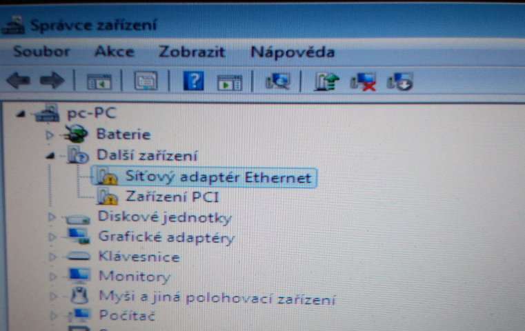

nemíchám udělal jsem co jsi říkal, normálně jsem se dotoho routeru dostal nastavil, píchl internet kabel a už se do routeru nedostanu

Ak máš net cez wifi, tak si nainštaluj ten program https://www.drivereasy.com,klikni na Free , nainštaluj a spusť sken.Potom si nainštaluj lan ovládač.
Re: Po reinstalu nejde internet
Příspěvekod Uziv00 » 02 led 2020 18:15
Připoj se na tu wifi, a znovu výpis ipconfig -all. Na tom, co jsi dodal je "odpojeno"

Ten screen je z ktorého NTB ?

A proč tam teď chybí ovladač na lan kabel? Co jsi udělal?

prave ze nic, delal sem jen co jsi psal, od te doby co sem zapojil internet do routeru tak netbook internet kaput
a ten screen je z netbooku propojeny lan kabelem ted

A jestli jsi na wifi a funguje ti internet, tak ve spráci zařízení pravoklikni na ten ethernet a vyber aktualizovat ovladač. Je možné, že si ho wokna najdou.
