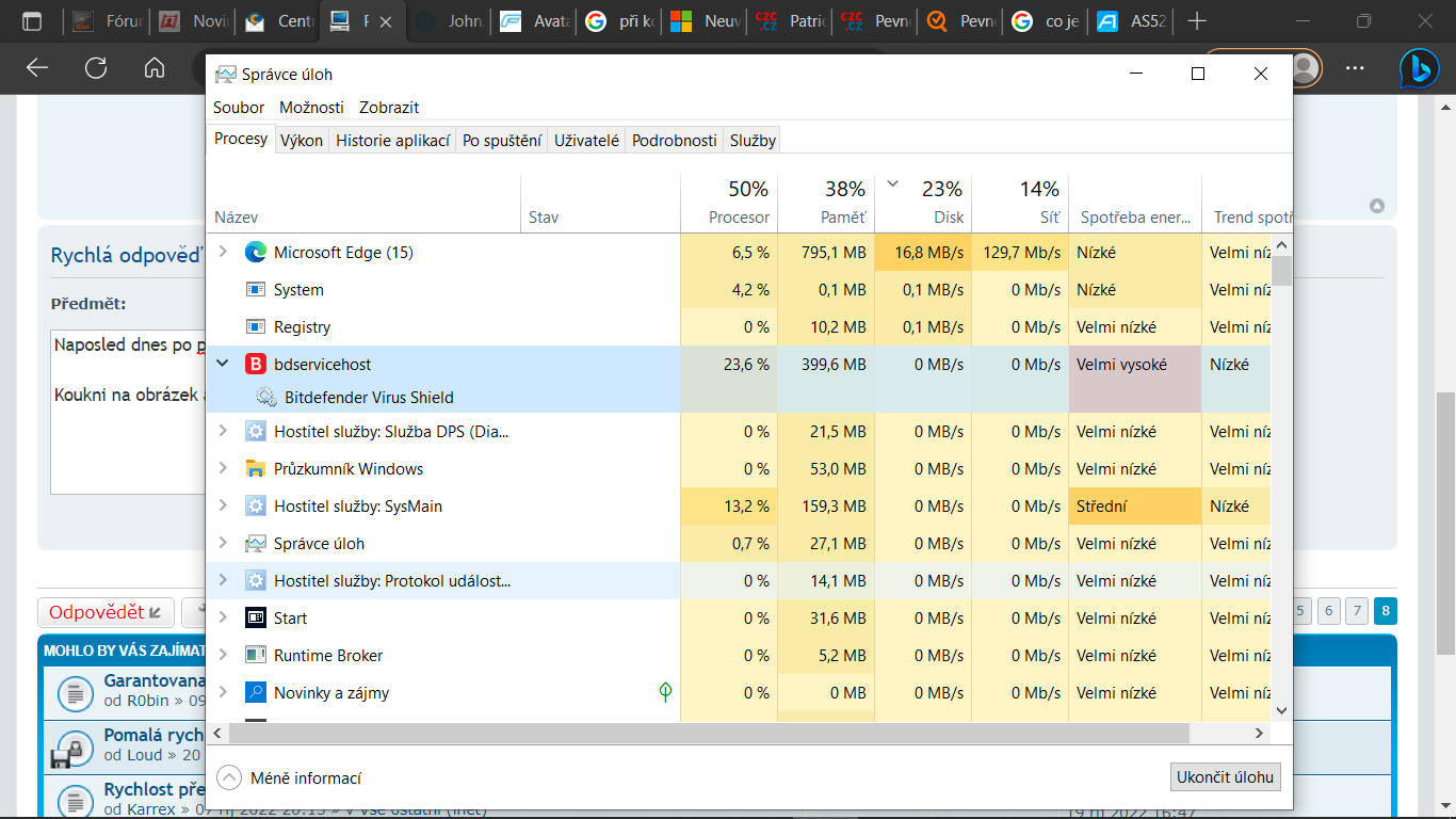

Naposled dnes po praci a kopírování souboru 22G.
Koukni na obrázek a ve Správci se disk při kopírování pohybuje okolo 30% zatížený, ale příde mi, že Antivirus Defender to zatěžuje nejvíce CPU a hlavně PAMĚť. A už mlčím, mi to nedalo no.

Podivej se jak vsechny sluzby pouzivane pri kopirovani zatezuji system.
Hlavni problem je, ze je to stary pocitac - takze zatez procesoru je vysoka pri bezne cinnosti jako kopirovani
souboru. Takze i kdyz proces ukazuje treba 35% tak je to bottleneck.

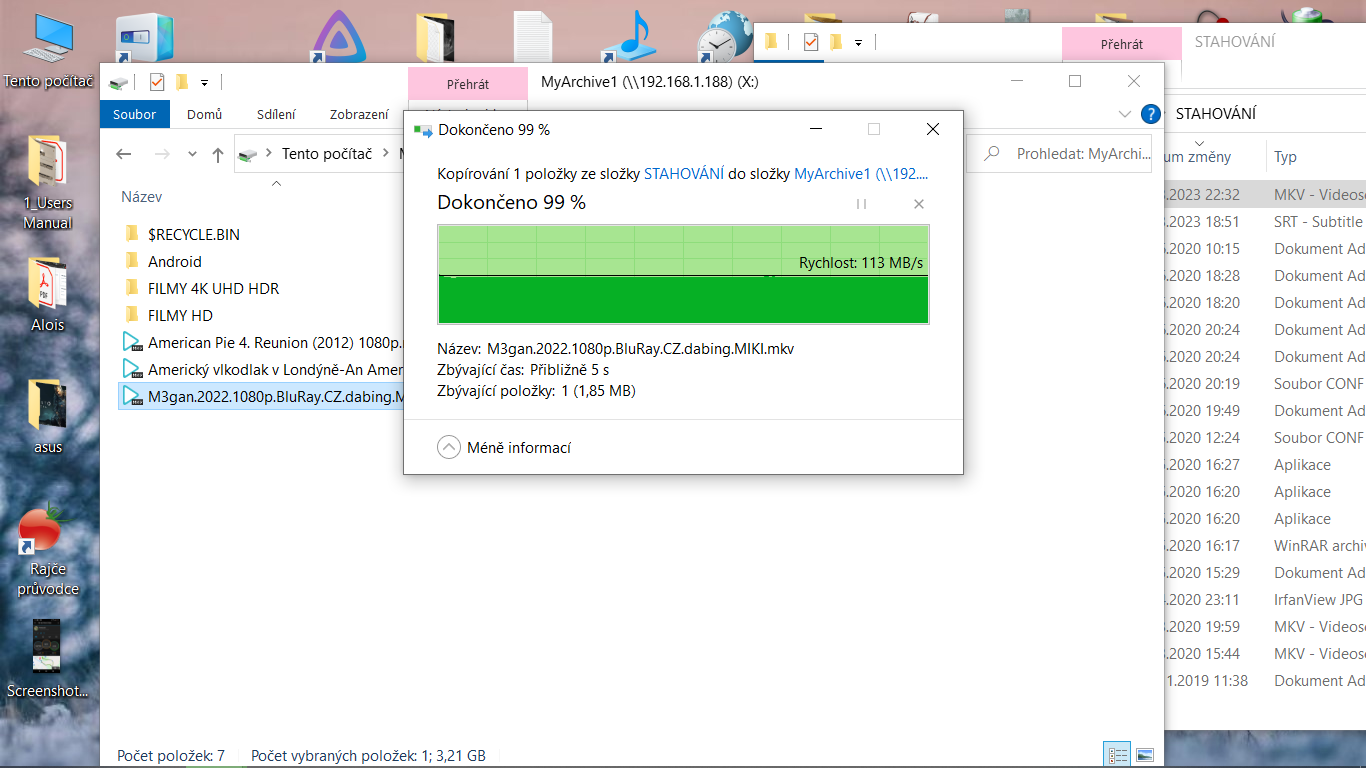

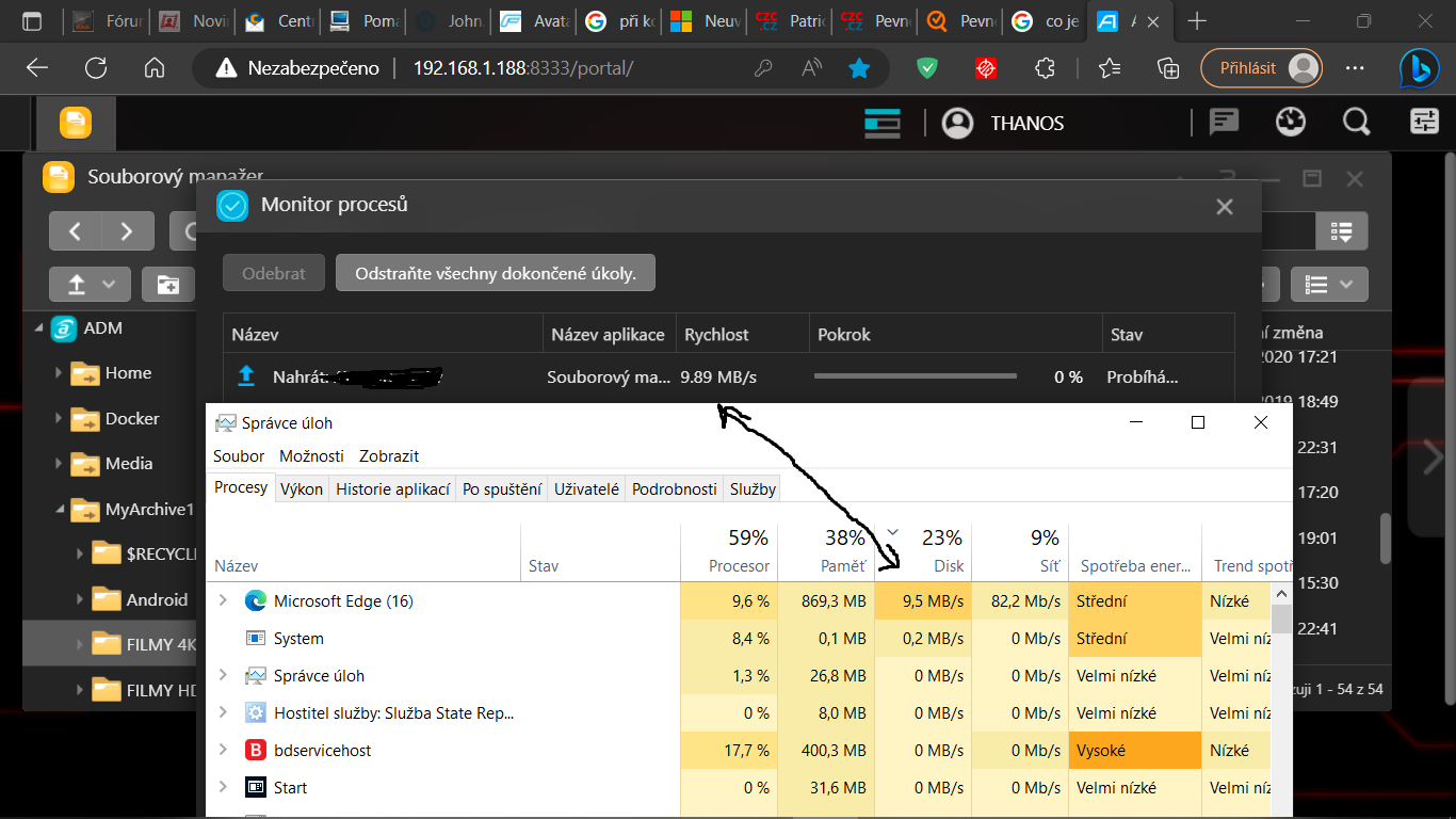

Koukni na to po vypnutí antiviru BIdefender.  Kopírování v SAMBA je SMB že jo?? Stabylně  po celou dobu kopírování jede 111MB/s
a jen z Asustoru (ADM) 6MB/s
viz. obr sorry musel jsemse podělit

SMB je samba a v tomto případě je tedy na vině antivir. Gratuluji, to by mě nenapadlo.   Rychlost odpovídá gigabitové síti. Notebook jsem taky trfil správně.
Teď je jen otázka, co místo toho antiviru. Bo bez antiviru je to dnes dost nebezpečné.
  Rychlost odpovídá gigabitové síti. Notebook jsem taky trfil správně.Teď je jen otázka, co místo toho antiviru. Bo bez antiviru je to dnes dost nebezpečné.
