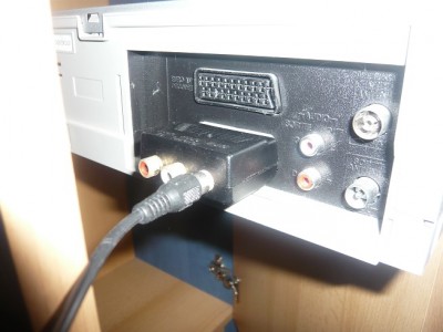

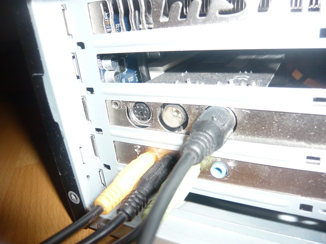

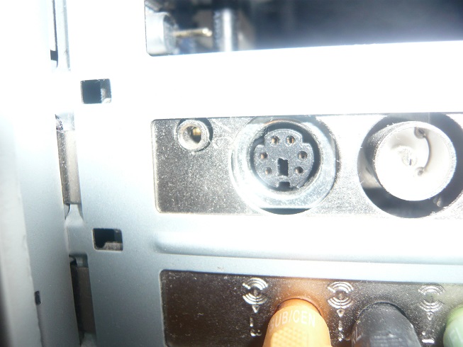

prosím vás, potřeboval bych propojit klasické VHS video s PC. Dříve jsem to už dělal a to přes S-VHS a TV kartu, která bohužel odešla a já si pořídil novou. Je to už dlouho co jsem to dělal a navíc veškeré mé zkušenosti s analogem jsou skoro zapomenuty. Nová TV karta má sice nějaký S-VIDEO vstup, ale je to nějaký který jsem nikdy neviděl
pakoncovka

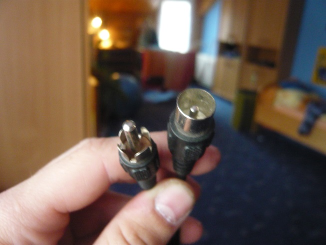

. Také mám speciální kabel, který má na jedné straně cinch a na druhé koax, jenže hledejte dneska program, který bude umět zaznamenávat anaglog signal v PC, DVB-Dream detekuje pouze digitální část karty
spešl kabel

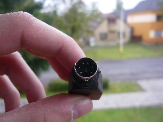

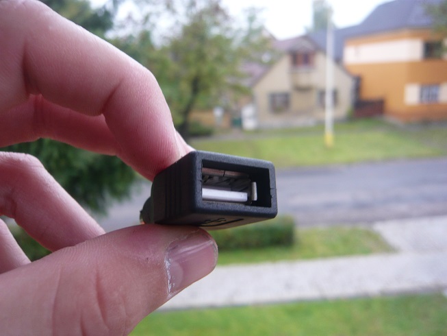

. Když jsem to dříve nahrával, tak jsem používal program Golden Videos, ale to jsem obraz detekovával z S-VHS. Přece jenom jsem našel nějakého samce, který by pasoval do té "pakoncovky" v kartě, ale bohužel na druhé straně je USB, tak nevím, zda by šel třeba rozstříhat starý USB kabel a připojit na něj cinch ?
pasamec zepředu
pasamec zezadu

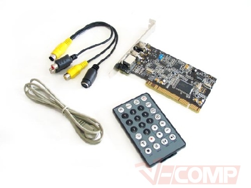

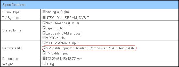

ee, je to přesně tato karta: http://www.diytrade.com/china/pd/619313 ... Tuner.html
Jinak koukám, že ta moje pakoncovka je vlastně PS2, ale proč by ho měla TV karta?

Tady máš odpověď:
V tom konektoru jsou využité různé piny pro různé typy signálů. Takže když si přes Googla najdeš zapojení toho konektoru, nechá se udělat jednoduchý kabel, na jednom konci SCART (zapojený kompozitní videosignál + oba kanály audio) pro signál z videa, na druhém konci ten "PS/2" konektor (zapojený opět kompozitní videosignál + oba kanály audio) pro signál do PC.

K té TV kartě jsi 100% dostal kabel, který má na jedné straně PS/2 a na druhé 2x cinch 1x samec a 1x samice.
kropovez
Příspěvky: 1540
Registrován: prosinec 10
Re: Propojení PC s VHS videem
Příspěvekod kropovez » 12 říj 2013 17:57
Bohužel ne, dostal jsem z druhé ruky čistě jen kartu.
Já jsem já a ty jseš ty.
"Milan Hvězda"
Příspěvekod Uziv00 » 12 říj 2013 18:03
Tak to máš smůlu. Budeš se muset obrátit na výrobce. Jak můžeš vidět, výrobce dodává redukci, kde je tento výstup redukován na TV in, TV out, Audio out a S-Video. Teoreticky můžeš zkoušet a trefit správný pin, taky u toho můžeš kartu zničit.
