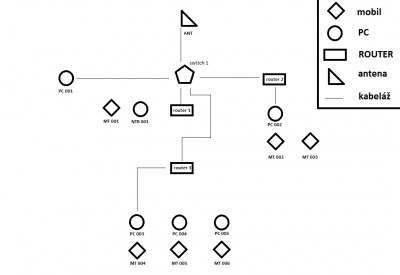

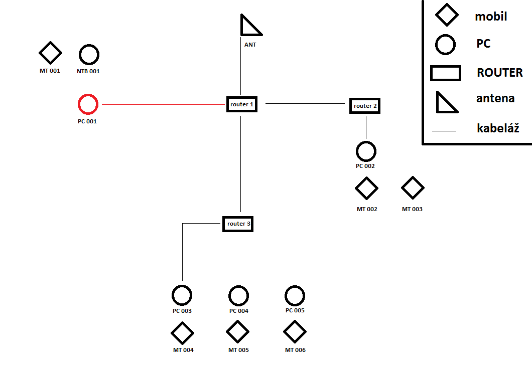

Prosím o radu. Mám doma bezdrátové připojení k internetu. Síť mám postavenou viz příloha obrázek.
Celá síť funguje normálně az na PC označené červeně. U něj to vždycky chvilku funguje a pak se nedostanu ani na příkaz PING, potažmo do routeru.

Když chci z PC 002 do routeru 1, tak se dostanu bez jakýchkoliv problémů, ale k routeru 3 musím chodit a připojit se na něj kabelelem, nebo se přihlásit na jeho wifi. Ani mapa sítě ho nevidí.
Router 3 je připojen do konektoru WAN

Re: Potíže se sítí
Pouze první router by měl být ve WAN. Ostatní routery zapoj jako switch: viewtopic.php?f=109&t=125575
PC001 buď vadná síťovka, jak je psáno, nebo ji má systém povolenu vypínat z důvodu spotřeby.

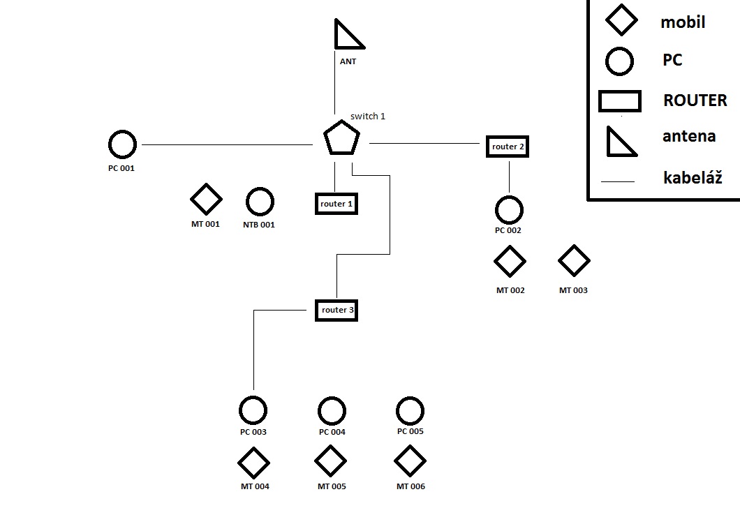

Tak jsem to zapojil podle návodu a kompletně mi to všechno na dva dny spadlo... Dva dny jsem se snažil nastavit routery a PC do počátečního stavu. Myslíš, že by mohly být routery přetížené???

Re: Potíže se sítí
asi ano... Rozhodně je asi problém mezi routerem a podlahou...
Nicméně pokud vypnu celou síť a po chvíli jí zapnu, tak to běží cca 3 minuty a pak to celé spadne. Přepojil jsem síť podle následujícího obrázku, ale stejně to nefunguje... Na wifi net mám, ale to je vše. Kabeláž je v pořádku...
Když jsem takhle řešil síť u minulého poskytovatele, tak vše fungovalo bez problémů.
Mohli byste mi prosímporadit jestli je to mnou???

Re: Potíže se sítí
Jak to mas s tou antenou od isp vede k ethernetova kabel. Co se stane pokud se pripojis primo na ethernet co pripadne vede k antene? Neprekvapilo by mne ze na ni jede dhcp server a ten prideluje IP do site. Pokud ti takto pojede internet, tak dej pres prikazovou radku ipconfig -all a hod sem vypis.
Nejak mne totiz neni jasne na co by tam ten switch jinak byl, kdyz ne na to ze je potreba zvysit pocet lan portu za wifi od isp, tim padem dhcp pojede na zarizeni isp.
Podle mne proste na wifi od isp jede dhcp (bavime se o lan casti) a dalsi nema v siti co delat (pripojenim routru pres lan dosahnes jen dalsiho natu, asi nechces doma dalsi podsit, pak samozrejme dhcp na lan tohoto routru nevadi), vsechny routry by mely bit pripojeny pres lan (ne wan), mit ip z rozsahu lan casti wifi od isp, s tim ze lan castem vsech routru das ip mimo dhcp wifi od isp.
Pak se ti i celou sit bude starat dhcp wifi isp, bude to jedna si, routry budou ja switche a tak to ma bit.
Skus to pripojit na primo a hod sem ten ipconfig. Pak se da radit dal.

Re: Potíže se sítí
Na síti musí být jako první router. Teprve za ním můžou být switche.

Re: Potíže se sítí
Díky za všechny rady.
S tímto problémech jsem se ještě nesetkal, ale asi je vše již vyřešeno. Resetoval jsem komponenty kromě antény do továrního nastavení, obnovil jsem jen názvy a hesla na WIFI a ponechal jsem síť podle obrázku na mém prvním příspěvku. Zatím vše funguje jak má a na všech počítačích a zařízeních se připojím. Jen co mi stále nefunguje, že se nedostanu do routeru 3 z žádného PC nebo mobilu připojeného přes routery 1 a 2.
Dokonce zmiňované PC 001 se připojí pokaždé. Chyba, jak se rychle oběvila stejně rychle i zmizela. Děkuji všem zůčastněným za pomoc a rady.

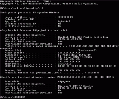

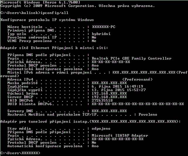

Tady je ten ipconfig. Zaškrtal jsem tam adresy pokud to nevadí...
Re: Potíže se sítí
Pořád si trváš na svém, tak se nediv. IP adresy na vnitřní síti zaškrtávat vůbec nemusíš, do vnitřní sítě stejně nikdo nevidí. Znovu opakuji, že sítě mají pravidla, která je třeba dodržet. Víc k tomu nemám co říct.
Re: Potíže se sítí
Tusis jak bychom ty ip z ipconfigu vubec mohli zneuzit, vubec. Jsou totit interni/neverejne a dokud nezname tvoji verejnou ip, tak nam jsou k nicemu, 100pro sem lezes pras anonymizer nebo tor. Ten kdo se dostane do tve site je nepotrebuje znat dopredu. Vlastne ITcrowd ji asi zna, je to mod fora, takze k tomu ma pristup. Takze pokud neco chces tak sem hod neupravene ipconfig -all a nebo to res jinde. Takto nelze doporucit nic jineho nez nadrazi.
