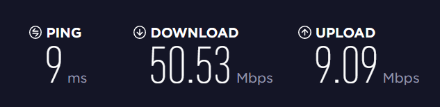

Současná rychlost internetu je:
Tak doufám, že když si s tím poradí postarší WL500, tak že nový router problém mít nebude.
