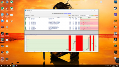

Tak jsem tu zpet...Udělal jsem kompletní diagnostiku a vše bylo v pořádku...Stáhl jsem si ten program a tady je aktuální pád sítě...Nevím jestli jsem to dobře vyscreenoval dystak zkusím jeste znova. Jinak jsem si obednal nový router od Asusu za 1500kč tak uvidím jestli to bude lepší.
Děkuji za zpětnou informaci.
viz. foto
viz. foto

Ten přesný typ toho tplinku, který jsi slíbil dodat v prvním příspěvku, by byl?
Ze screenu je jasné, že ke ztrátě paketů dochází mezi routerem a prvním bodem providera. Což může být routerem, ale nemusí. Kdybys dodal typ, byli bychom možná dál.
A taky by bylo dobré napsat, co jsi vlastně objednal, ať máme jasno.
Jinak tam rozhodně není ping 250ms, o kterém píšeš.

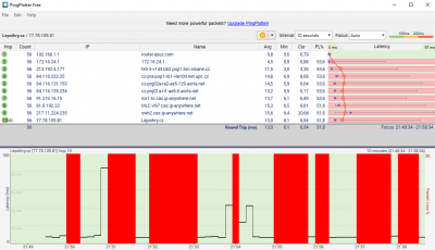

Omlouvám se ale včera jsem nebyl delší dobu na PC takže je ten screen slabý....Dnes se ještě pokusím o lepší screen. Předevčírem mi uplně vypadl net...dole v liště se mi zobrazil dokonce žlutý trojuhelník takže snad to udělá i dnes. Jinak router co teď máme se jmenuje TP-Link TL-WR841N(EU). Jo a proč jsem si koupil už nový router...no je to proto že jsem bydlel nedávno na bytě a budu se stěhovat na byt druhý a byl jsem celkem nespokojen s routerem od UPC. Aktuálně bydlím zatím doba s rodiči kteří mají tenhle problémový internet. Takže vyzkouším nový router doma a když nebude chyba v routeru tak si ho vemu do bytu. Proto jsem si ho koupil ted...Tady je!: ASUS RT-AC52U B1.
Další fotky dodám během dne...
Děkuji.
Děkuji.

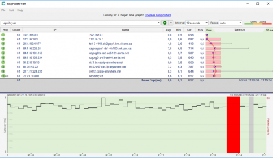

Takže...Novy router jsem dnes spustil. Internet nám jel před tím 50Mb/s Download a Upload 10Mb/s a teď to jede 100/100Mb/s...Nechápu ale dobrý...
Jenomže...Aktuálně to vyřešilo možná tak to že je v domácnosti rychlejší internet ale problém je stále stejný...Z ničeho nic spadne net a vyskočí to skoro k 200ms a dole v listě se zobrazí žlutý trojuhelník s problémem připojení. Tak já už fakt nevím co s tím je...Jinak samotný kabel internetu vyzkoušet do PC nemuzu protože máme router v kuchyni a 50 metrový kabel nemám. V routeru mám zapojený etrnetový kabel v portu 1 a 2 a jsou dohromady spojené v jeden a ten kabel nám vedel po lištách a přes zdi až do pokoje. Problém v kabelech byt nemůže protože to vyhazuje uplně všechny zařízené ve stejnou dobu takže je chyba asi někde jinde. Napadlo mě jestli náhodou nemuže byt problém třeba na bratrovém PC...Jestli tam nemá nějak moc virů protoze ho má zasekaný jako prase a nějak by to vypínalo. Opravdu nevím...

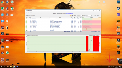

Zde fotky z dneška...je tam vlastne i čas a v liste v pravo dole trojuhelník.
Díval jsem různě po netu a tak jsem teda zjistil že se mi zráci ty packety...někdy i k 74%. To jsem zjistil v příkazovém řádku. A tady na tom programu jsou taky ztráty. Kdyby byla chyba v kabelu který je veden k PC...Tak by přece ty packety nezmizeli všude po celé síti na všech zařízeních. To mi hlava nebere...A chyba v routeru to určitě taky nebere. Jedině že by byl na střeše nějaký problém s tím kabelem. My máme natáhnutý internet od sousedu ale nikdy nám nic tak neblblo až do chvíle kdy se koupil tan pojebaný netis router. Já se to zkusím ještě nějak probrat s technikem ale už to není normální...
Re: Problém - Výsoký Ping! Nestabilní připojení!
Takže platí, co jsem napsal. Tvůj router nyní stíhá (to je ten rozdíl mezi plečkou a routerem), co ale není v pořádku je zařízení na adrese 172.16.24.1.ITCrowd píše: Ze screenu je jasné, že ke ztrátě paketů dochází mezi routerem a prvním bodem providera. Což může být routerem, ale nemusí.
Screeny pošli providerovi, měl by zareagovat.

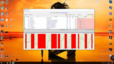

Co myslíte že to může být na té adrese 172.16.24.1.? Chyba u nich nebo co? Jako dnes jsem nahodil ten nový router v 19:00 a do teď což je skoro 22:00 ten net neustále padá...příjde mi to snad ještě horší než na tom předchozím routeru...:/ Je to celkem vptivné jako
Nebo mám dnes asi na to zrovna smůlu.
...další foto...Dnes rekordně po vyměně nového routeru asi 5x zobrazen žlutý trojuhelník...Ani 5 minut v kuse to nemá stabilitu.
Křišťálovou kouli nemám, takže nevím, co tam může být. Rozhodně se jedná o síťový prvek - s nejvyšší pravděpodobností router.
Pokusím se ti to vysvětlit - představ si, že máš traktor a porsche. Pokud je dálnice (připojení) po které jedou v pořádku, pak je rozdíl v rychlosti značný a nedá se to srovnat. Pokud ale obé dáš na polňačku, pak pojedou rychlostí stejnou, v některých případech traktor dokonce rychleji.
U tebe závada není, znovu opakuji, abys poslal screeny providerovi a tem by měl zjednat nápravu. Ty (ani my) už více udělat nemůžeme.
