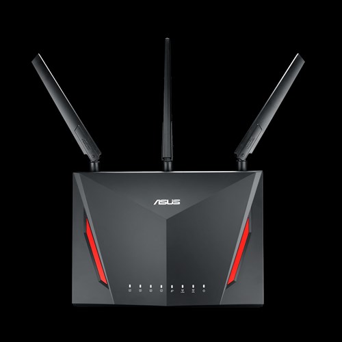

Asus mírně pozměnil design a router tak vypadá mírně agresivněji, než jeho "obyčejní" kolegové. Disponuje trojicí odnímatelných antén. Zadní stěna je obsazena čtyřmi porty LAN, jedním WAN a dvěma USB porty, z nichž jeden je USB 3.0. Dále je zde vypínač, zdířka pro připojení napájení a tlačítko, kterým lze vypnout/zapnout signalizační LED a konečně i reset pro tovární nastavení. Tlačítka pro WPS a pro vypnutí WiFi jsou na boku routeru. K indikaci jsou použity bílé LED - nepřipojený WAN port je signalizován červeně. LED nesvítí nijak rušivě.

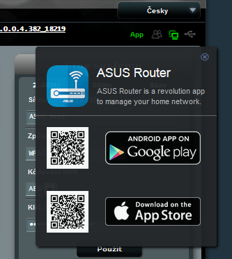

A pro ty, kdo chtějí mít router neustále pod dohledem a trvají na jeho monitoringu a ovládání z mobilu, postačí, když si stáhnou potřebnou aplikaci. Informace ke stažení obdrží mobilní telefon pomocí QR kódu:

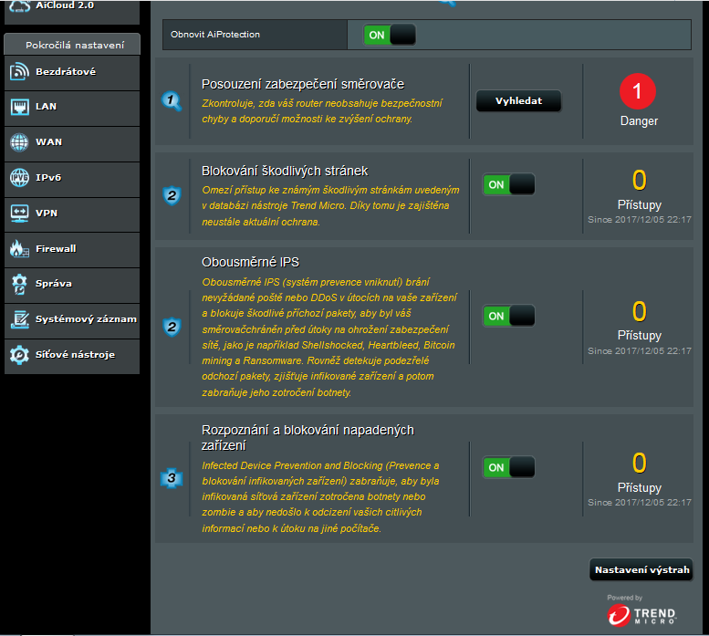

Bezpečnost: Zde Asus musím pochválit. Nastavení bezpečnosti se skrývá pod záložkou AiProtection a Asusu používá produktů TrendMicro. Všechna nastavení jsou srozumitelně vysvětlena.

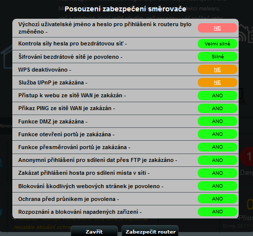

Pro uživatele, kteří si nejsou úplně jisti slouží jednoduchá kontrola.

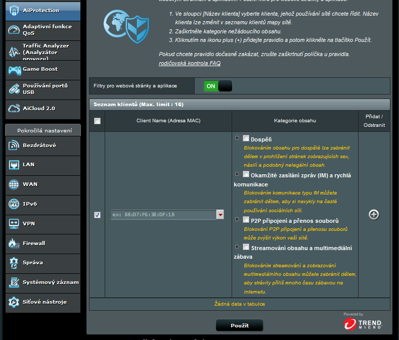

Navíc umí filtrovat web podle obsahu - samozřejmě, že lze nastavit omezení na stránky ve firewallu, ale tohle je pro uživatele jednodušší řešení.

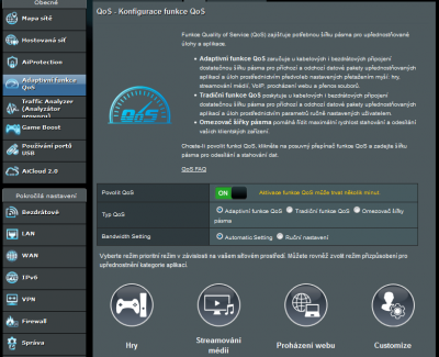

QoS zde umožňuje daleko větší nastavení, než název napovídá, a to od standardního QoS až po šířku pásma. Pro neznalé Asus opět doplnil zjednodušeným nastavením, kdy si uživatel jednoduše vybere, na čem mu nejvíc záleží.

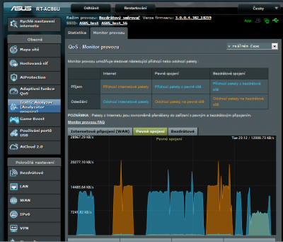

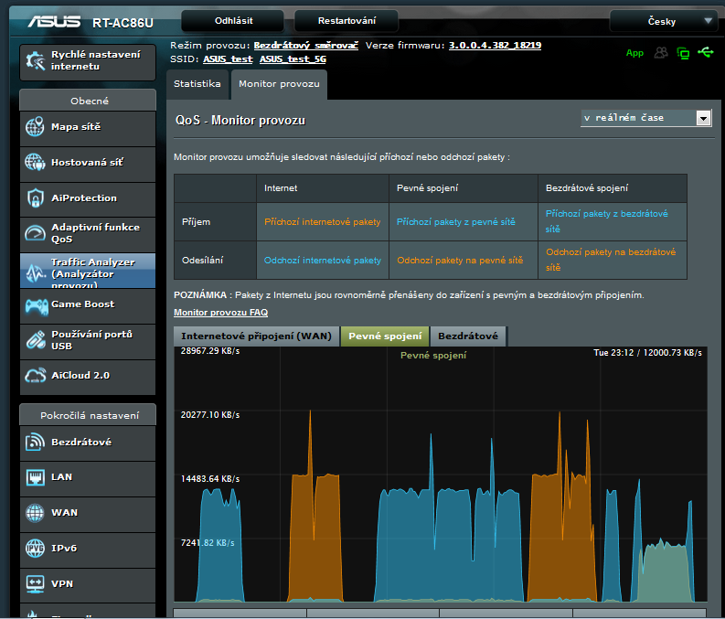

A není problém ani pokud byste chtěli sledovat provoz sítě v reálném čase.

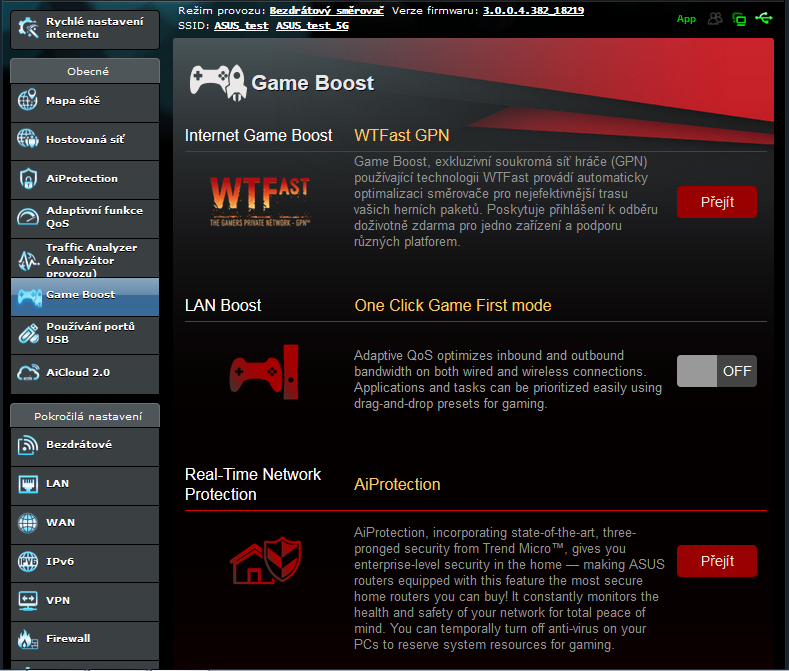

Připraveno pro hráče - pro mě novinka. Proto si ve zkratce něco o volbách řekneme.
- WTFast - využívá soukromé sítě GPN, která by měla zkracovat čas putování herních paketů tím, že využije nejlepší cesty. Laicky řečeno - prostě použije "zkratku".
- LAN Boost - optimalizuje doručování paketů ve vaší síti
- AiProtection - Asus si je tak jist svým zabezpečením, že doporučuje při hraní vypínat antivir na počítači a tím ušetřit systémové zdroje pro hraní.

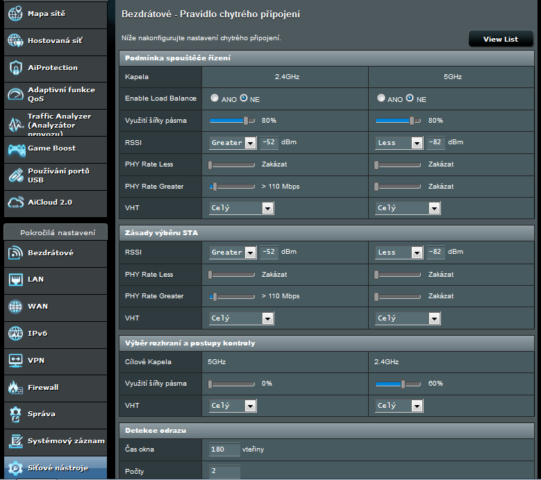

Smart connect WiFi - je to funkce, která na obou pásmech WiFi zobrazuje jediný (společný) název SSID. Sám router poté rozhodne, jaké pásmo pro spojení se zařízením využije. Nastavení je vychytávka pro hračičky, kteří chtějí mít nad svou wifi detailní kontrolu.

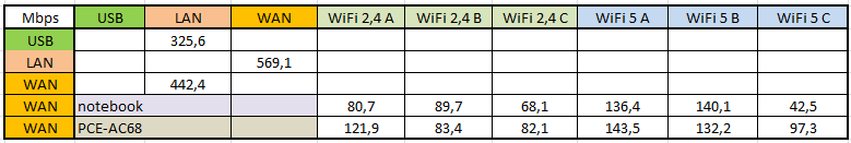

Router jsem podrobil i základním testům. Na WAN stolní PC SSD disk, na LAN notebook SSD disk, oba 1Gbit ethernet. Jako Flashdisk použit Corsair 64GB, USB 3.0. Vzdálenosti A-1m od routeru, B-6m od routeru jedna železobetonová zeď, C-10m od routeru 3 železobetonové zdi. Testováno v reálných podmínkách v panelákovém bytě. V okolí 23 WiFi sítí, z toho jedna na 5GHz. V notebooku síťová karta 802.11n. WiFi testována i na kartě https://www.asus.com/cz/Networking/PCEAC68/ . Rychlost měřena kopírováním velkého souboru a odečtena z totalcommanderu. Jde tedy o skutečnou reálnou rychlost (Mbps).
Zajímavé je, že v pásmu 2,4 GHz je rychlost nižší, když je router blíže síťové kartě, zřejmě se na delší vzdálenost uplatní technologie beamformingu. Dále jsem při testování zjistil, že pokud je aktivována veškerá ochrana (AiProtection), pak je rychlost přenosu souboru z flashdisku asi poloviční. Na síťový provoz WAN/LAN nastavení ochrany nemá žádný vliv.
