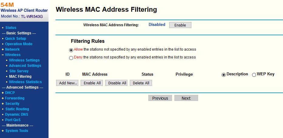

Spočítej si to statisticky. Screen hodnotím velmi kladně, obrázek hodně napoví...
