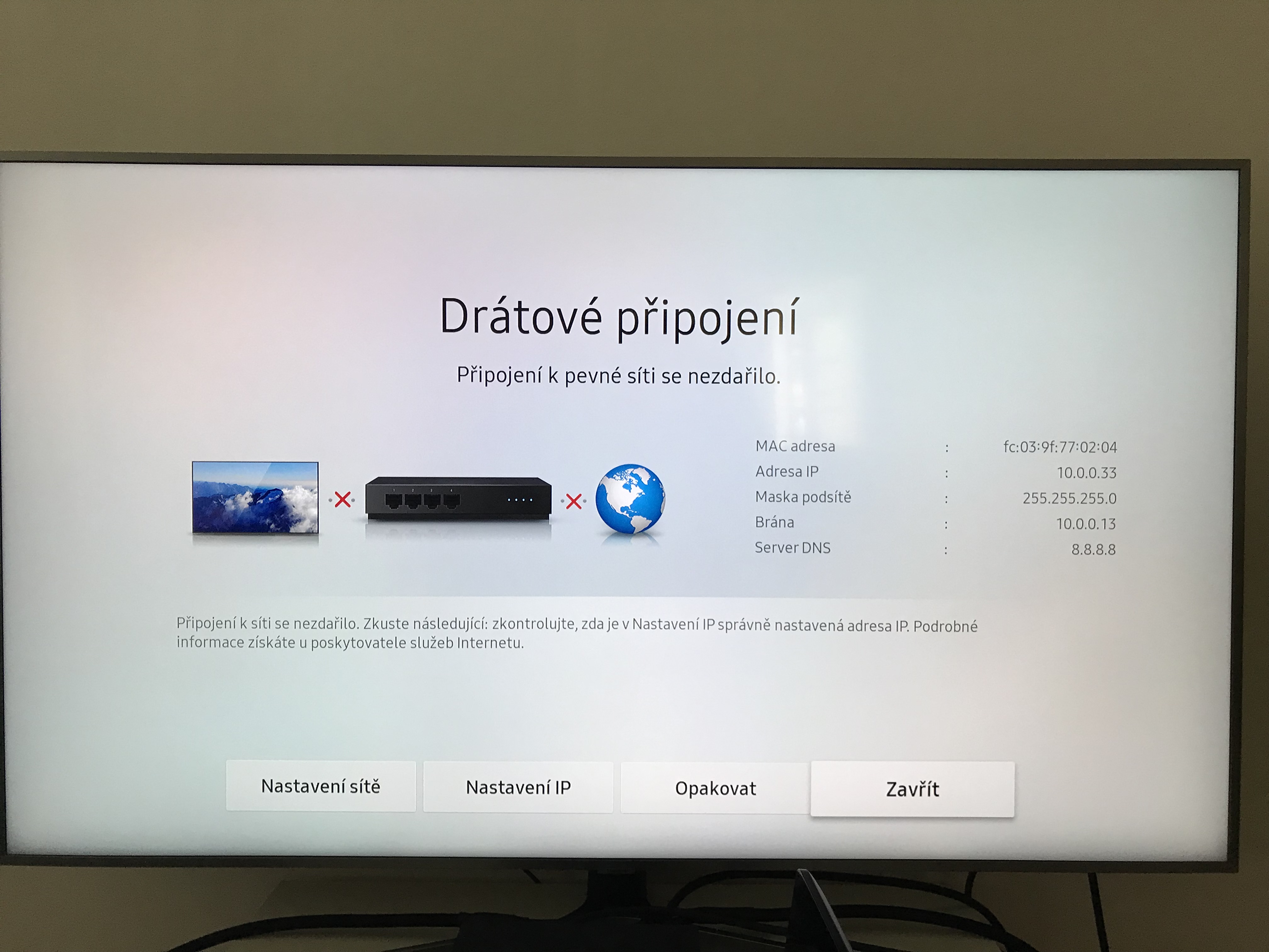

- chci v televizoru na stavit připojení kabelem, ale nejde to.
- při opakování se na TV zobrazí IP adresa 169.254.129.32, Maska podsítě 255.255.0.0. + MAC adressa
Brána a Server DNS jsou 0.0.0.0.
Televizor mě informuje abych povolil DHCP, nebo zadal IP adresu, Masku, Bránu a DNS ručně = buď jsem vždy zadával špatně, nebo prostě nevím.

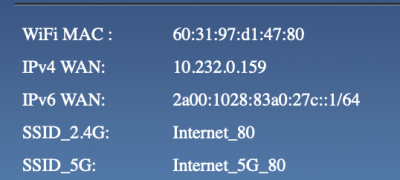

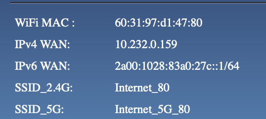

V příloze posílám print screen nastavení modemu.

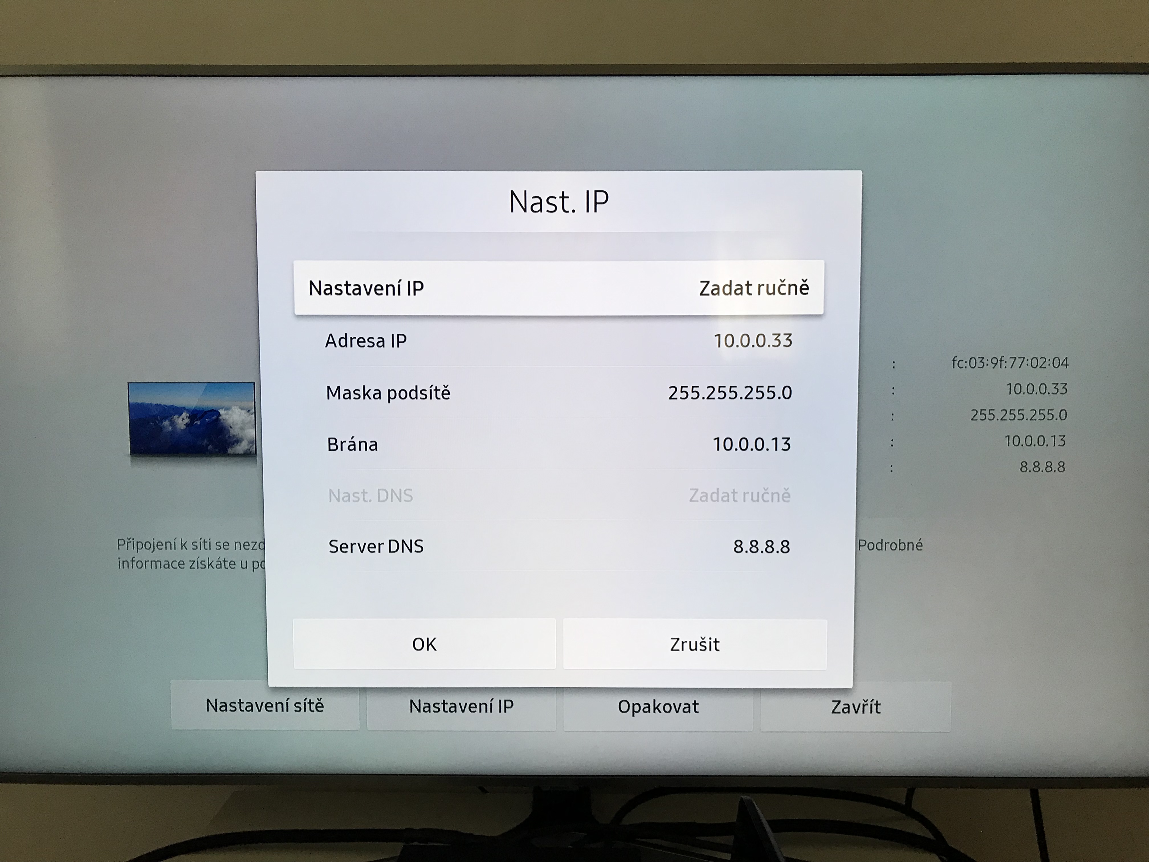

musis v tv povolit dhcp
nebo na ni nastav:
ip: 10.0.0.33
maska: 255.255.255.0
brana: 10.0.0.13
dns: 8.8.8.8

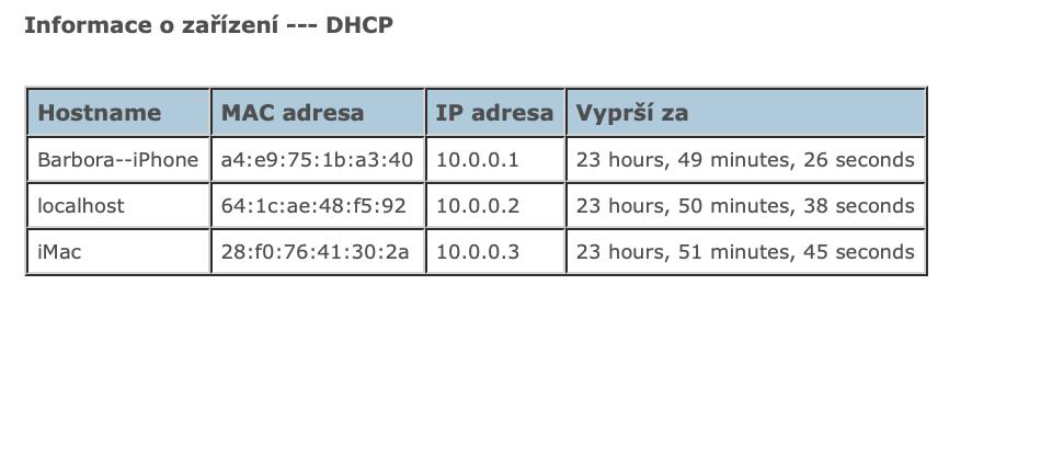

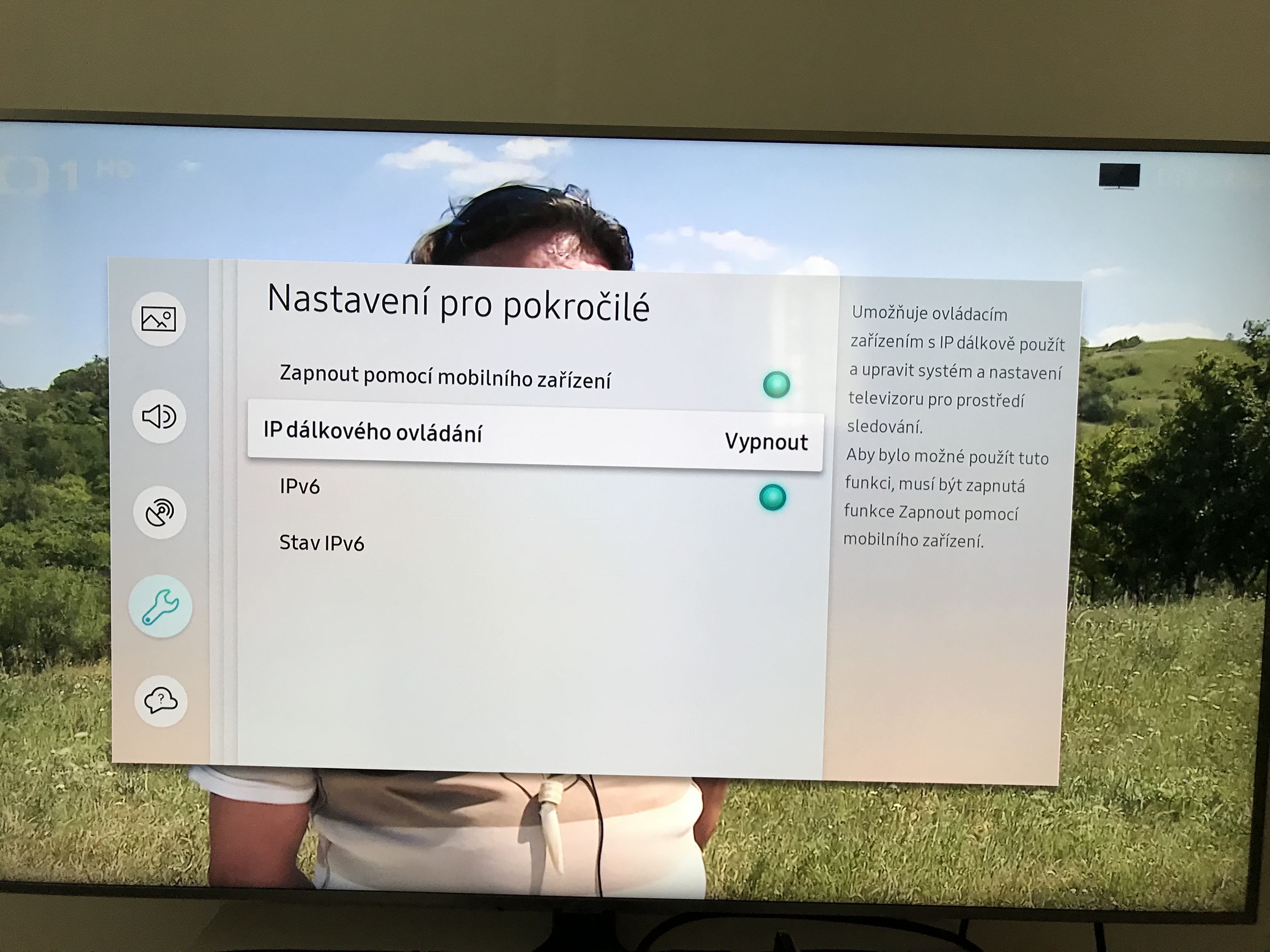

V TV nejde nikde povolit nebo zakazat DHCP - tuhle informaci mi píše televize, když se jí nepodaří pomocí kabelu připojit, abych povolil DHCP na modemu/u poskytovatele, což mám. Pro představu ještě posílám pár screen shotů obrazovky.

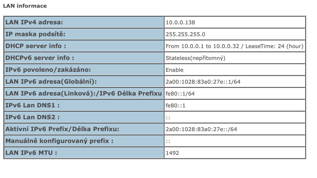

brana ma byt 10.0.0.138
nenapsala se mi 8 na konci
kdyz to nastavis, das ping z pc, co je na te same siti, tak se to ozyva zpet?
ping 10.0.0.33

jeste bys mel zkusit tovarni nastaveni toho routeru a cele si to nastavit znova.
wan das tak, jak mas
LAN nastavis znova, nechas default podsit, co ti to vytvori.
na nb pak pomoci ipconfig /all zjistis branu, masku.
