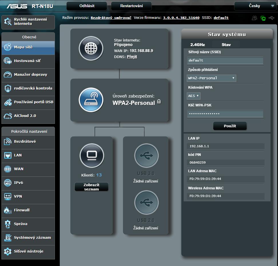

Mam Asus 1 wifi router v patre, do ktereho jde z anteny internet. Z Asusu 1 mam kabel do Asus 2 v prizemi a kabel do venkovniho TP link. Muzu pozadat o radu, jak nejlepe vsechny 3 zarizeni nastavit, aby wifi sit fungovala spravne bez kolizi?

Ano, navod jsem procital a nastavim podle nej Asus 1 a 2, to bych mel zvladnout. A ten venkovni TP link musim take nejak nastavovat? Myslim ip adresy atd., aby se to nejak nehadalo s Ausu 1 a2?
Nevim, jestli je to dulezite, ale do site pres kabel je zapojeno cca 5 zarizeni a na wifi cca 10 zarizeni (hlavne venku).

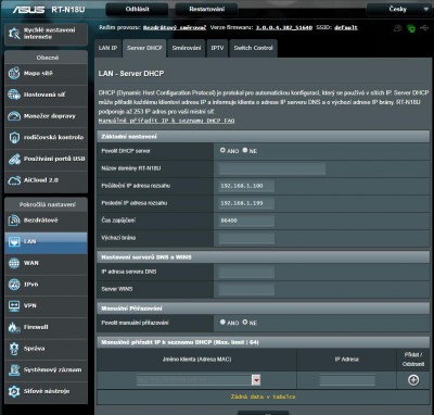

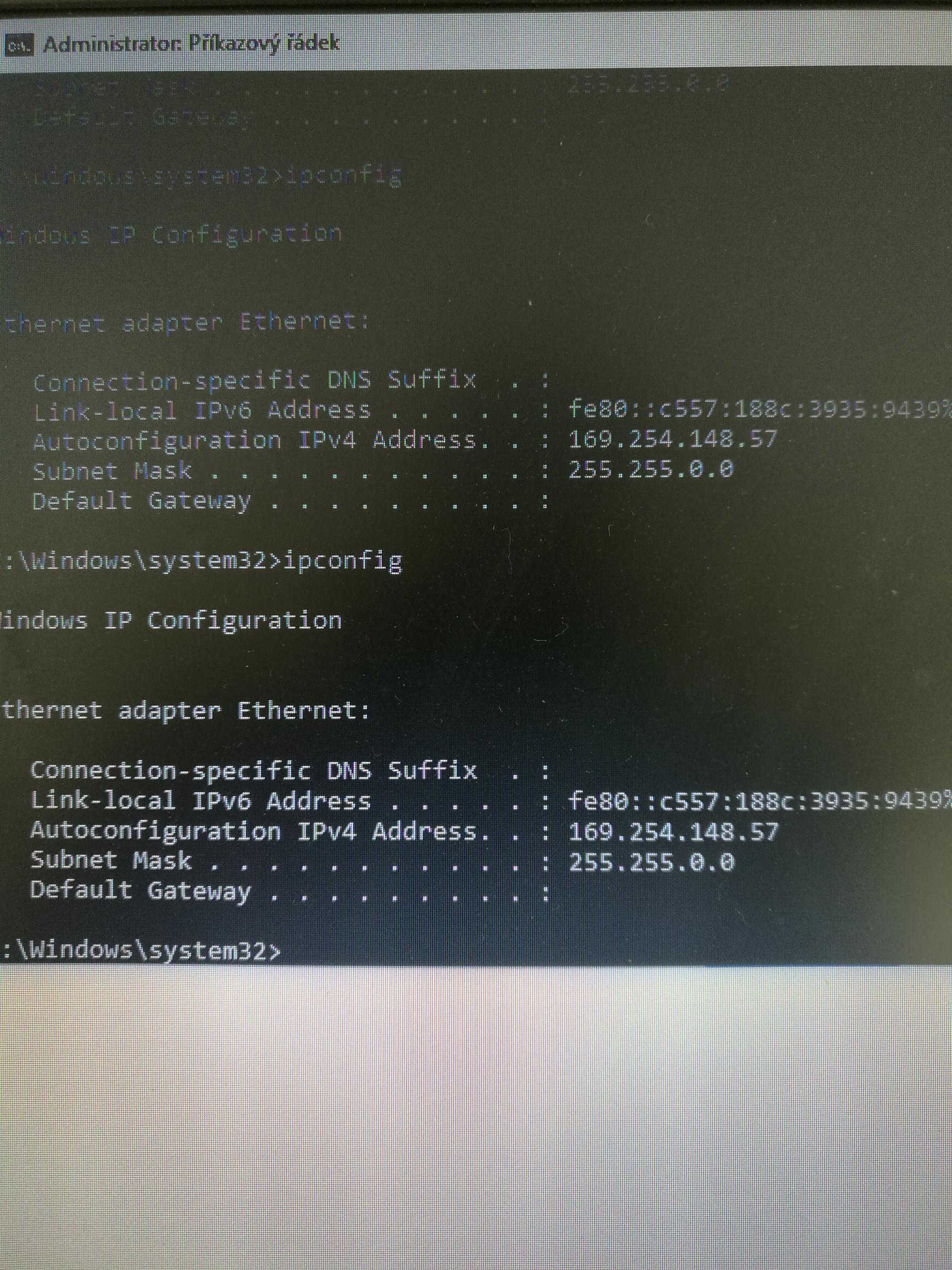

Mám problém s Asus 2 routerem. Po přepnutí na AP režim, nastavení, vypnutí DHCP se na něj již nelze přihlásit. Ukazuje neznámá síť a nenajde žádnou výchozí IP adresu. Kde dělám chybu?
zeus
Příspěvky: 11115
Bydliště: Pankrac
Re: TP-Link CPE210 - nastaveni
Příspěvekod zeus » 07 srp 2019 14:29
Do Asus1, kde jsi DHCP nevypinal, musi byt pripojen PC i Asus2.

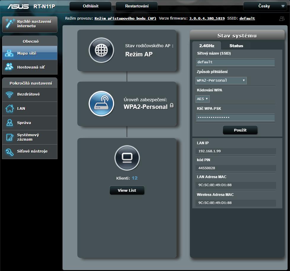

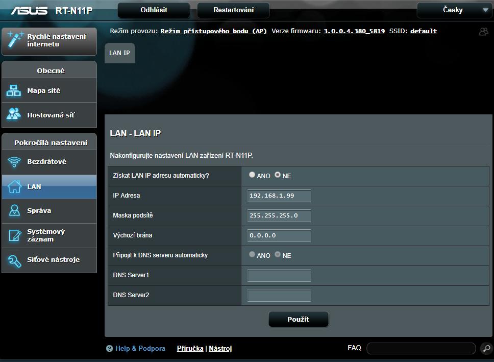

Nějak se mi podařilo vše nastavit, ale wifi u A2 nemá internet, což nechápu. Mám to nastavené dobře podle screenu?
Příspěvekod Uziv00 » 07 srp 2019 14:45
Nemáš tam výchozí bránu, což je LAN adresa prvního routeru.

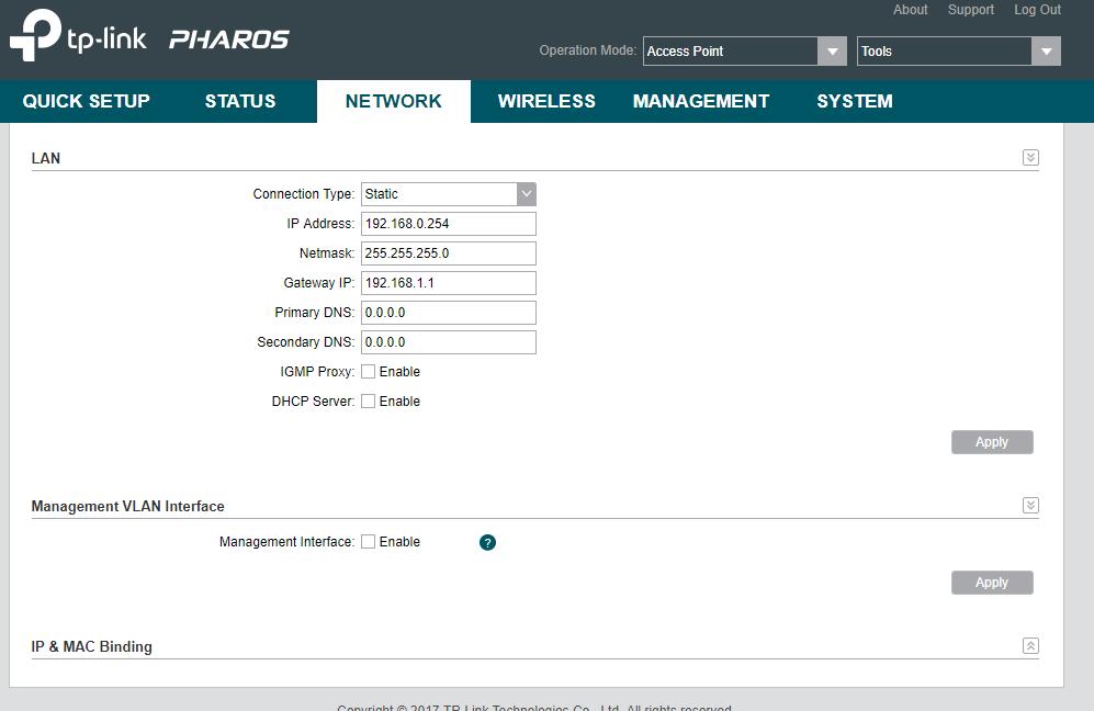

Omlouvám se, většinou jsem bystřejší:)) Výchozí brána opravena a TP link jsem nastavil takto. Pokud to mám dobře, tak by měla wifi fungovat již bez problémů.
