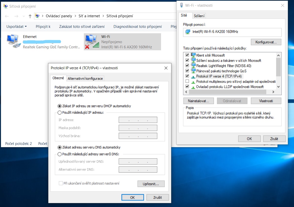

Dobrý den,
zakoupil jsem nový notebook od HP (do domácnosti již druhý) a nemohu ho za boha připojit k naší wifi. Ntb se pokusím připojit ale vždy to napíše ,,K této síti se nedá připojit." a nepřipojí se. Za 2 dny sem nepřišel na to čím to může být, jestli verzí ovladače nebo možná přetížením modemu? Opravdu nevím a už jsem snahu vzdal. Koukal sem zde na nějakou diagnostiku sítě od guru ITCrowda ale trochu sem se v tom ztratil. Když připojím ethernetovej kabel do ntb tak přes ten funguje normálně, ale bezdrátově se tomu nechce. Snad to tedy dáme dohromady tady.

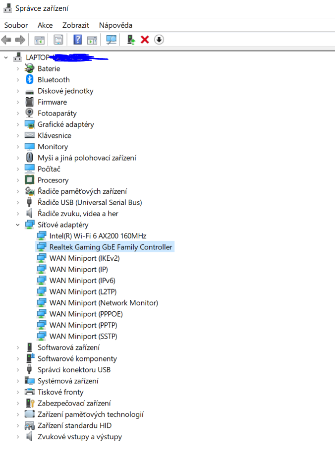

Označený realtek je ethernet, a to první wifi adapter.
Modem je Zyxel.

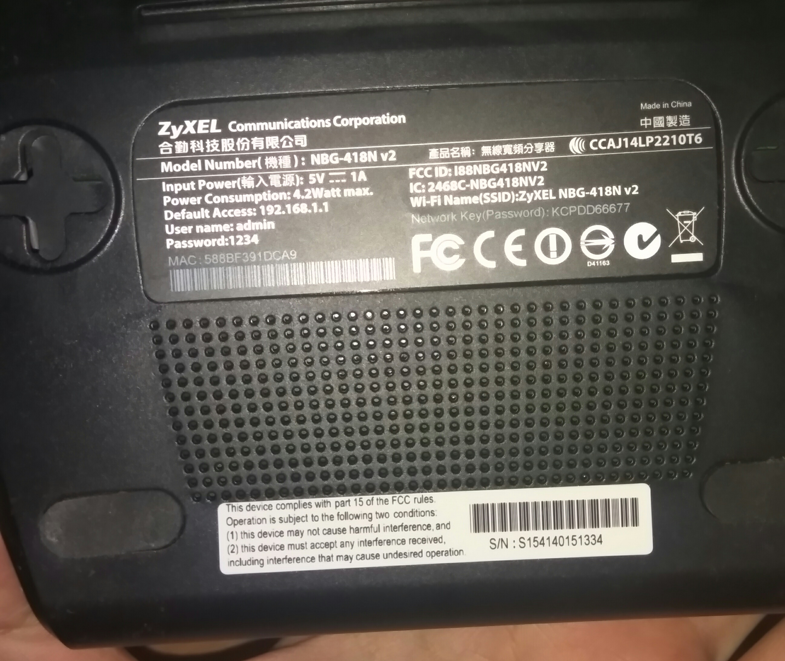

Přesný typ toho routeru?

Jestli něco vyčtete odtud.

Ahoj zkus toto: Start/nastavení/sít a internet/wifi/změnit možnosti adaptéru pak pravým tlačítkem na wifi a vlastnosti/Protokol IP verze 4 a zaškrtni Získat ip adresu ze serveru DHCP automaticky

Ono je to nastavené všechno normálně včetně automatického DHCP.
Zkoušel sem ho připojit na hotspot v mobilu a ta mrcha udělá to stejný, napíše že to nejde.
Re: Nelze se připojit k síti wifi
Příspěvekod Uziv00 » 24 srp 2019 11:54
A ani to nepůjde.
V tom ntb je karta AX. Nejlevnější router na AX je za 4000+.
Cokoli, co vysílá 2,4GHz 802.11n má smůlu.
Můžeš zkusit nastavit na routeru 802.11b/g. Upozorňuji, že drasticky klesne rychlost wifi. Další možnost je koupit pořádný router.

To se mi nezdá, řekl bych že ax (WiFi 6) je kompatibilní s předchůdci 802.11a/b/g/n/ac i ve specifikacích síťové karty všechny standardy IEEE vyjmenované jsou. Nevím, proč by to tedy zmiňovali. Aktuální ovladače stáhneš že stránek výrobce. Popř. se zkus připojit kabelem odinstaluj ovladače na WiFi a nech vyhledat změny v hw. Ještě bych se podíval do nastavení síťovky, jestli tam není něco zajímavého.
