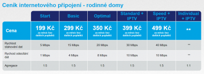

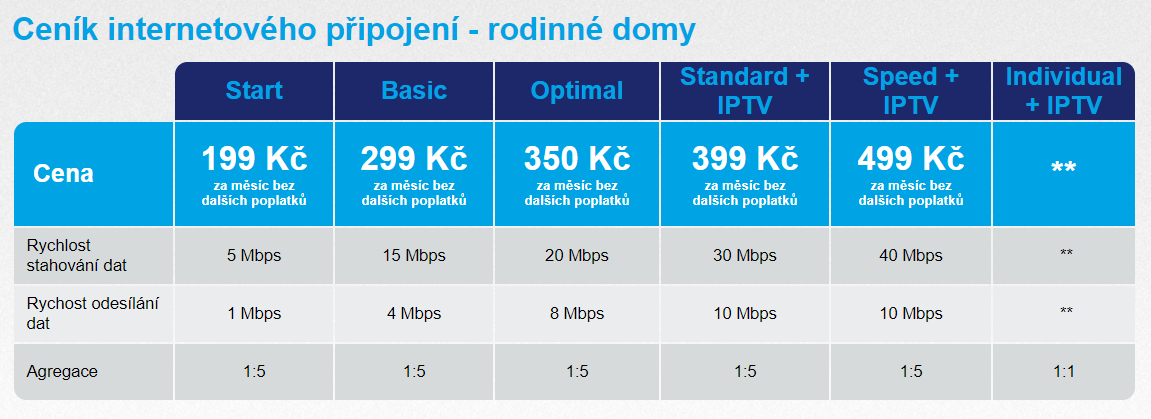

7. Rychlost internetu dle smlouvy?
Zde se rozhoduji, mezi těmito možnostmi Basic nebo Optimal.
► Zobrazit spoiler

Jen tak mimo, oba ty tarify jsou za ten peníz docela bídný, kór s agregací 1:5. To u vás nejde nic lepšího? Třeba i vzduchem?

Představoval jsem si dva routery, každý cca 1.000 Kč a umístit je na dvou místech půdy. Pokud jsem s cenou mimo, nechám si velmi rád poradit.
Bohužel je to vesnice, kde není moc providerů není. Je to pro rodiče, takže je to spíše na prohlížení internetu, než nějaké divoké hraní her a stahování.

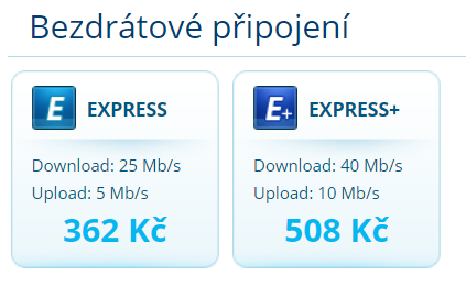

Druhý provider nabízí toto:
Podle informací od ostatních obyvatel obce, mají dost časté výpadky.
► Zobrazit spoiler

Jde o tyto dvě společnosti, mezi kterými jsem se rozhodoval. Vzhledem k referencím jsem se rozhodl pro první možnost.
1) http://www.podorlicko.net/cenik-internetoveho-pripojeni.html#header1
2) https://www.nsys.cz/internet/nabizene-tarify/
Děkuji za radu. Vyzkouším přímo TP-LINK TL-WR841N.
