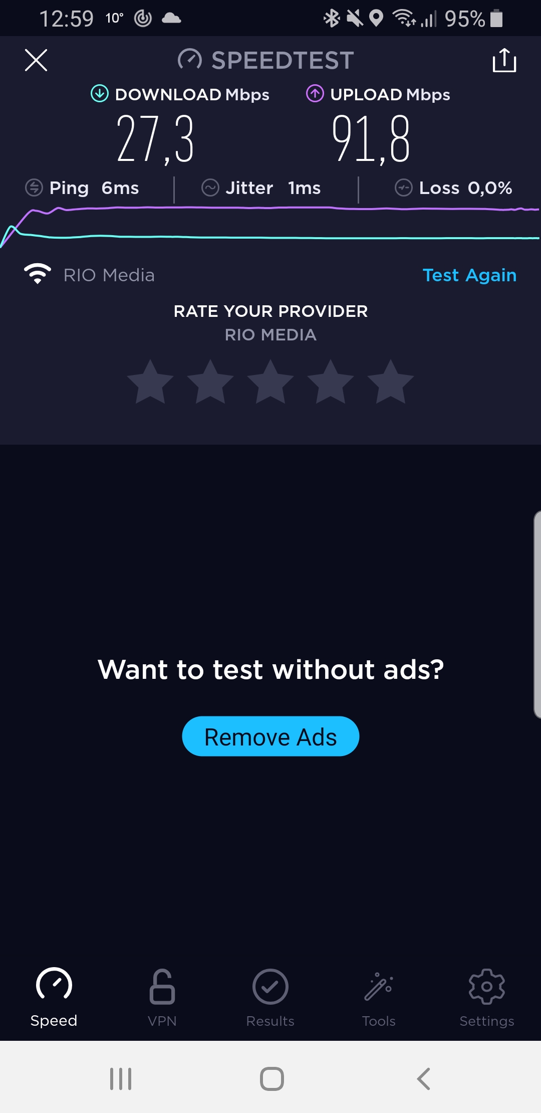

Rychlost přes wifi mobil ukazuje 91,8.
Tím je tvé tvrzení max. 30Mbps nepravdivé.
Problém tedy neexistuje.

Myslím Download tam je 27,3
Upload mě netrápí

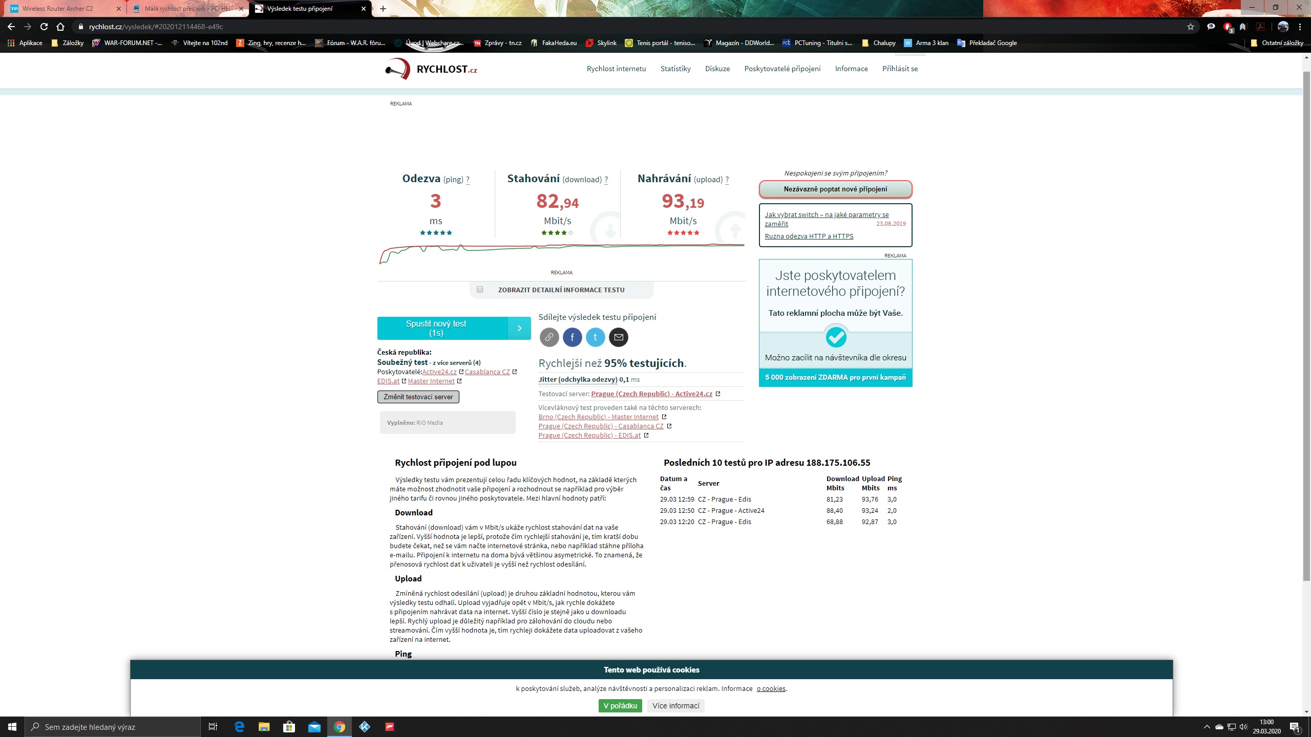

pokud se podíváš na screen nad tak po kabelu to je 82Mbit/s

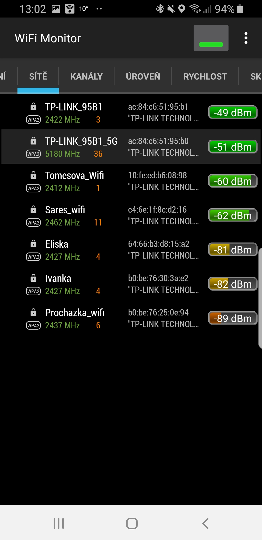

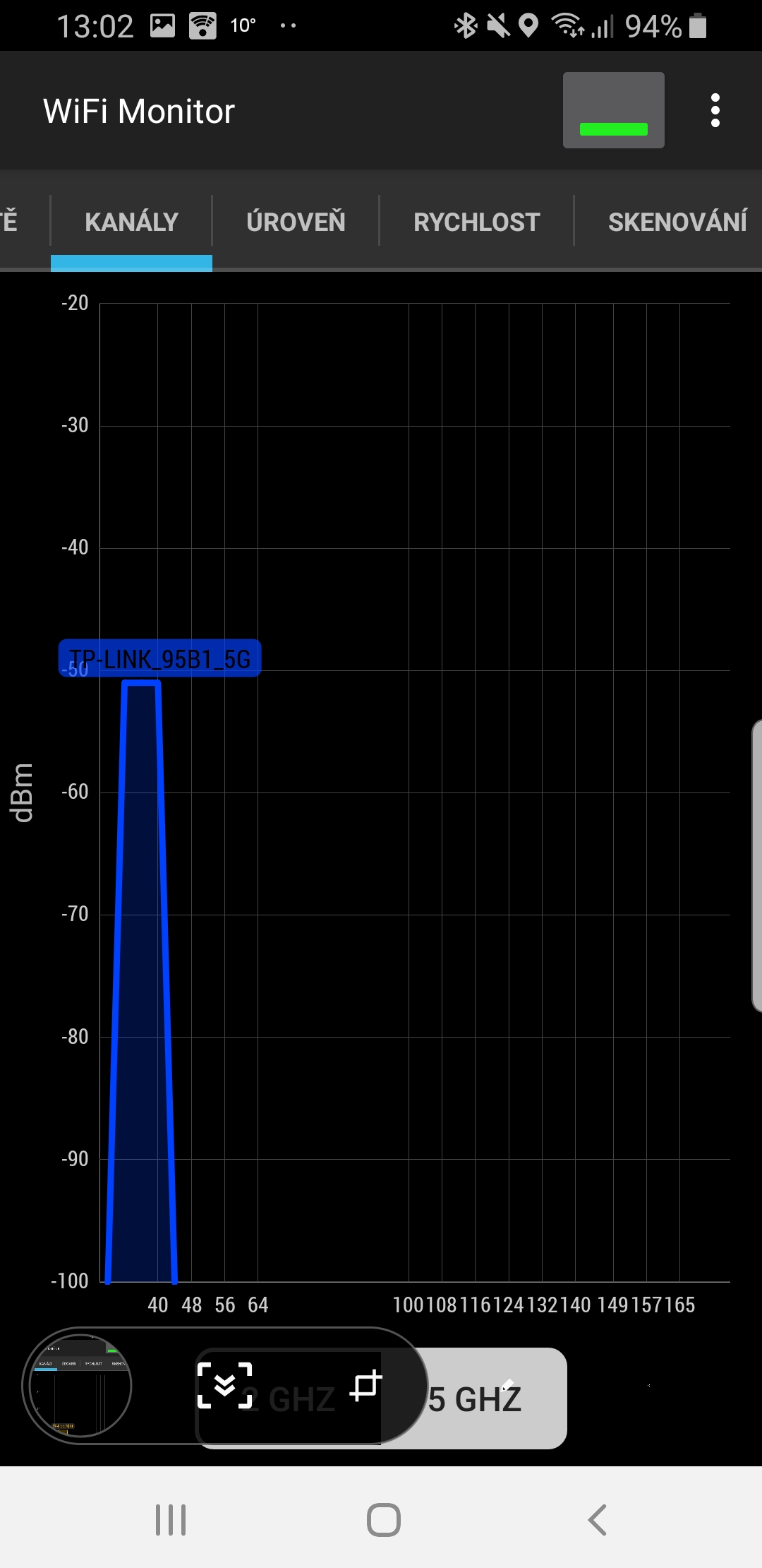

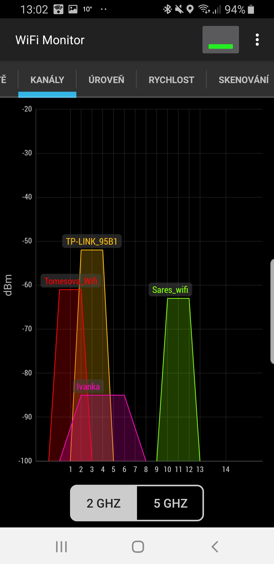

Bohužel ta plečka to nemá
, ten wifi monitor nestačí?
