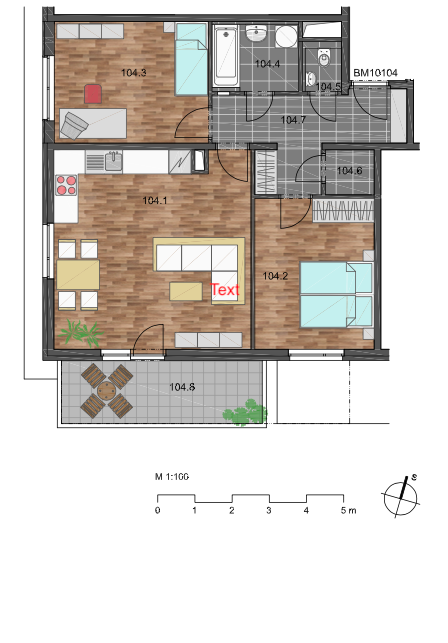

Stávající situace viz obrázek (celkem to sedí - jen v ložnici je navíc podle celé levé stěny skříň)
komora (104.6) vyvedení LAN a vedení rozvodů do ostatních pokojů - umístění routeru a NAS
obývák (104.1) vyvedení rozvodu v levém spodním rohu, dále k TV natažený kabel pod lištou
  5GHz rychlost Tx dle mac info - okolo 256Mb/s
  2,4GHz rychlost Tx dle mac info - okolo 73Mb/s
ložnice (104.2) ntb na wifi v právem dolním rohu
v pokojíku a balkon je už signál slabý, video call je už problém a web jede jen tak tak 5GHz spiš nic
Cílem by tedy mělo být pokrýt tyto hluchá místa a posílit signál v obýváku jako nejvytíženější místnosti. Cena 1,5 - 3tis ?

						Zlepšení pokrytí v 3kk

Router musí být nutně v komoře? Nemůžeš ho dát do obýváku? Tím by se wifi zlepšila. Nemá smysl zavřít wifi router do sklepa a pak se divit, že mám slabou wifi

1) "uklizený zdroj" - jakýkoli WiFi router někde zavřený je nesmysl.
2) v tomto případě bych volil jako router ten mikrotik RB750Gr3. U TV bych přidal switch (např.: https://www.czc.cz/tp-link-ls105g/272136/produkt ), přidal PoE injektor (https://www.czc.cz/mikrotik-gigabit-poe ... 29/produkt) a z něj napájel ten MikroTik cAP ac AP/Hotspot. Pokud bude vhodně umístěn, bude i dosah dostatečný.
3) přesunutí routeru do obýváku - bez dalších úprav by šlo použít powerline (viewtopic.php?f=117&t=165570), a to takto: vstup internetu do powerline. V obýváku výstup z powerline do WAN portu routeru. Jeden LAN port routeru TV, druhý LAN kabel do komory (využit nynější kabel pro TV). V komoře switch a k němu připojen NAS a ostatní pokoje.

tak mírně pospravuji popis bytu - radši jde se loknul ještě jednou a mám tedy v komoře 2Lan na každou místnost. (holt např do pokojíku zatím nebude lan využit - stejnak mají jen tablety)

ad3) zda mám obavy zda bude stačit wifi na pokrytí ložnice (kde mám nyní pracovní ntb) a případně pokojík pro děti..
Varianta 2 se mi libí, ale jen při možnosti "sladění" dvou wifi zdrojů na 2 propojené sítě (ne 4)tak zde na fóru nalezeno ze to sjednoceni wifi půjde
