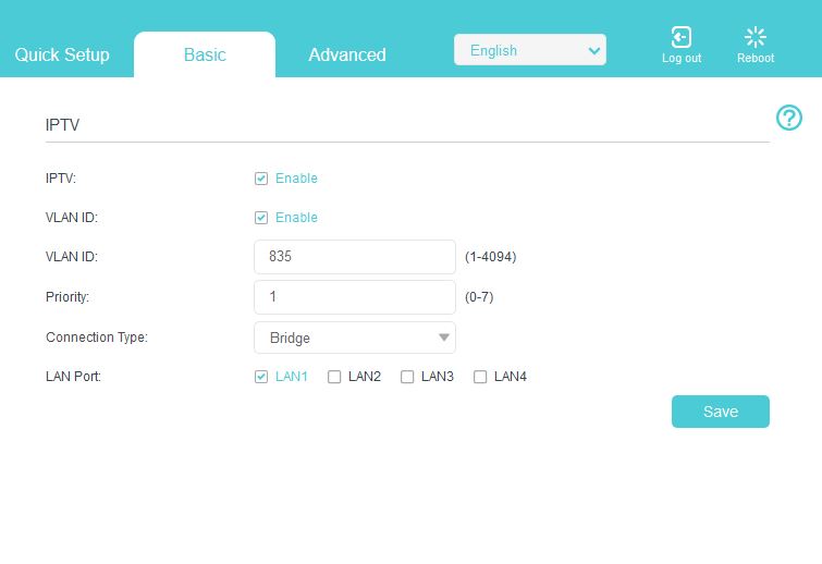

Dej sem screen nastavení IPTV. Chytrá TV IPTV normálně přehrává?

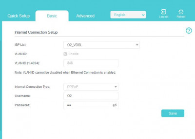

Zkus nastavit VLAN ID:848
Conn Type PPPoE
Heslo a jméno bude O2 (velké o a dvojka)

Re: Router tp-link archer VR2100 a O2TV
Příspěvekod Mrazycak79 » 31 říj 2020 20:36
Také jsme měl již nastaveno viz obrázek. je to nějaká záhada

Díky zkusím. Technici O2 od toho dávají ruce pryč a podpora TP-link poslala jen to co má O2 na www.stránkách, tj. nastavení vlan a do bridge.

Tak jsem bohužel nepochodil, problémeme se nadále odmítají zabývat. Dle hotline TP-linku nevidí problém, proč by to nemělo fungovat, vše je nastavené dle požadavku O2 platné pro routery, které nejsou jimi upravené.
