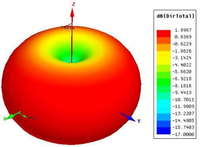

Každá anténa má nějaký vyzařovací diagram. Klasický "prut" září na všechny strany stejně. Takže jeho charakteristika vypadá nějak takto:

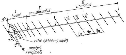

Směrová anténa - např. Yagi Má vyzařovací diagram takovýto:
U antén se vyzařovací diagram tvoří "hardwarově" - tedy konstrukcí antény. Asus u svých routerů tohle umí "softwarově".
