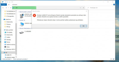

potřeboval bych poradit a nikde jsem neobjevil odpověď, která by mi problém vyřešila.
Na starém notebooku s win 7 jsem udělal sdílenou složku. Chci tento notebook mít jen pro ukládání dat (filmy, fotky). Do sdílené složky se dostanu z mobilu i tabletu, takže takhle ještě vše funguje jak má. Nicméně se chci dostat do sdílené složky z nového ntb s win 10, tak mě to nepouští.

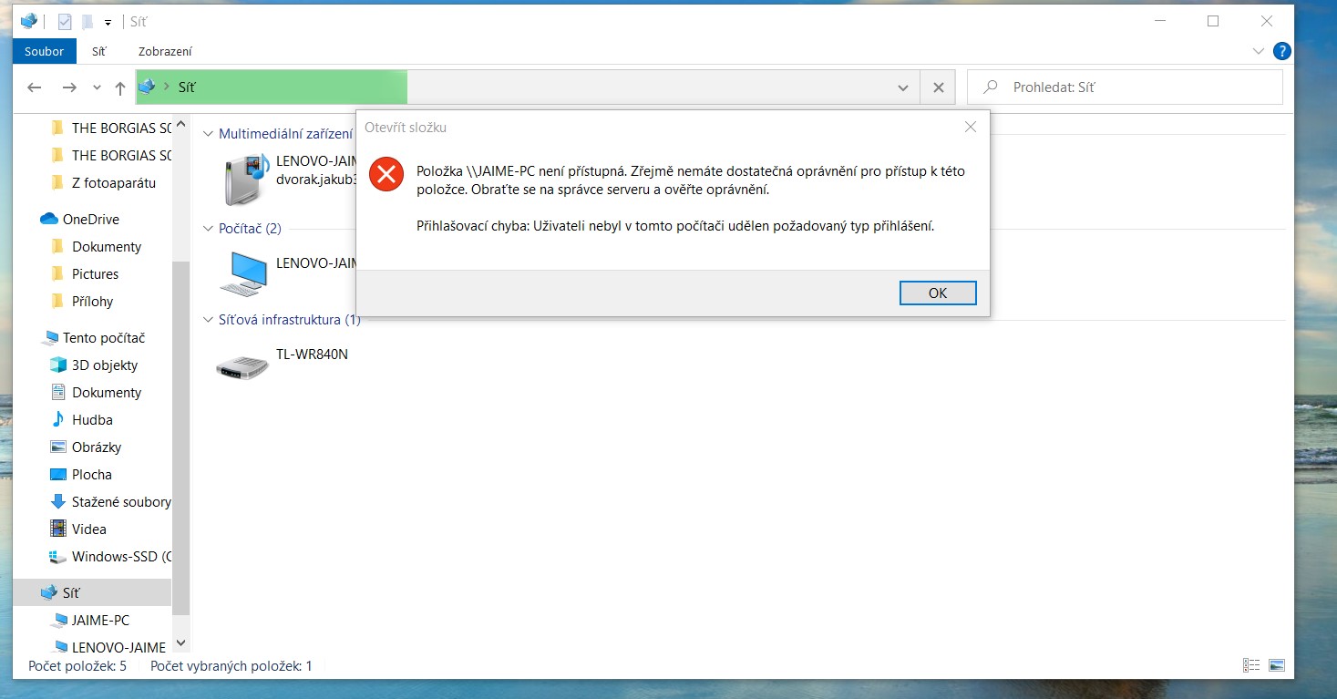

Vyskakuje mi chybová hláška: Položka není přístupná. Zřejmě nemáte dostatečná oprávnění pro přístup k této položce. Obraťte se na správce serveru a ověřte oprávnění.
Uživateli nebyl v tomto počítači udělen požadovaný typ přihlášení.
Díky moc

A dodej ten screen, musím vidět, jak přesně to vypadá.

Firewall jsem vypnul a nepomohlo to.
