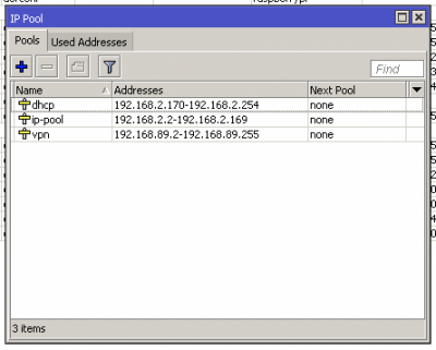

No tak v tom případě je zvláštní, že to ale ve výsledku funguje? Vím, jak zařízení přiřadit statickou IP vnitřní sítě "ze zařízení" (vypnutím DHCP a nastavením sítě ručně), ale u některých IoT to prostě neuděláš (SoHo bridge apod).
Co mám tedy teď blbě, že vše jede jak má? Čekající zařízení jsou ty, které se od té doby ještě nepřihlásily do sítě...
DHCP Lease:
IP Pool:
DHCP Lease:
IP Pool:

Re: Mikrotik - pevné přiřazení IP adresy
hue bridge
leases jsou zarizeni pridana pomoci dhcp
udelej si 1 rozsah a mimo to prirad jednotlivym zatizenim jejich IP mimo tento rozsah. V NASTAVENI JEDNOTLIVYCH ZARIZENI

ITCrowde díky za objasnění... Pokud mám DHCP přímo na routeru (mikrotik hAC, viz viewtopic.php?t=212518), co je tedy lepší řešení? Můžu to udělat tím rezervováním? Protože některá zařízení prostě vlastní síťovou administraci nemají (tradfri a aqara) a dělaly by podle mě akorát nepořádek...
A pokud bys byl tak ochotný - jaktože to teď v tom "zkripleném" režimu DHCP poolu funguje? To je mikrotik tak blbuvzdorny, že si s tím poradí?
Pokud na nich chceš mít stále stejnou IP adresu, pak ti nic jiného nezbude.
Už si teď přesně nevybavuju, jak mikrotik přiděluje IP adresy, ale mám pocit, že od konce. Takže to můžeš udělat třeba takto:
DHCP nastaveno x.x.x.100-250
Pevné IP adresy (zařízení, kde to nastavit jde) x.x.x.2-99
Stálé přidělované IP adresy x.x.x.100-150
ber to jako příklad, samozřejmě to můžeš mít libovolně
