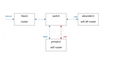

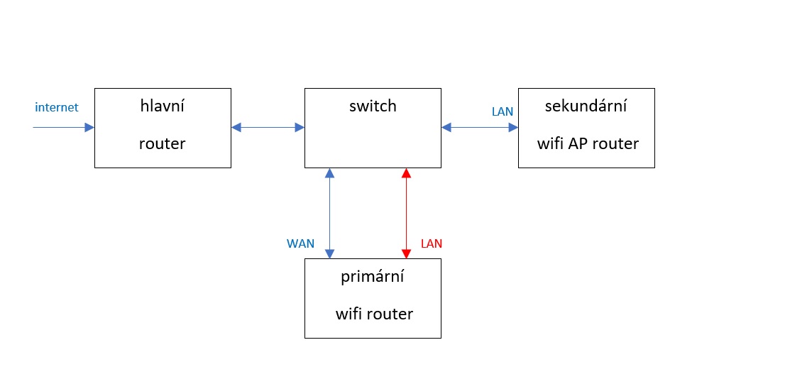

Příspěvekod expertas » 06 úno 2021 09:44
Děkuji za odpověď, to propojení v tvém podpisu jsem si četl, ale ještě jsem z toho jelen...v článku je popsáno propojit routery LAN-LAN.
Prosím tě, přikládám nákres, ten Primární wifi router mám mít propojený do switche jen přes WAN (modrý propoj)? Nebo jen LAN (červený propoj)? Nebo přes WAN i LAN zároveň (modrý i červené propoj)?
Předem děkuji za radu.

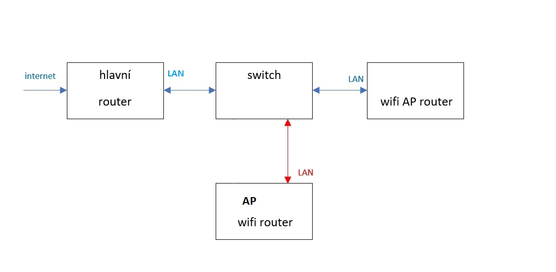

Příspěvekod Uziv00 » 06 úno 2021 12:20
Takhle:
