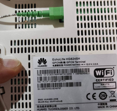

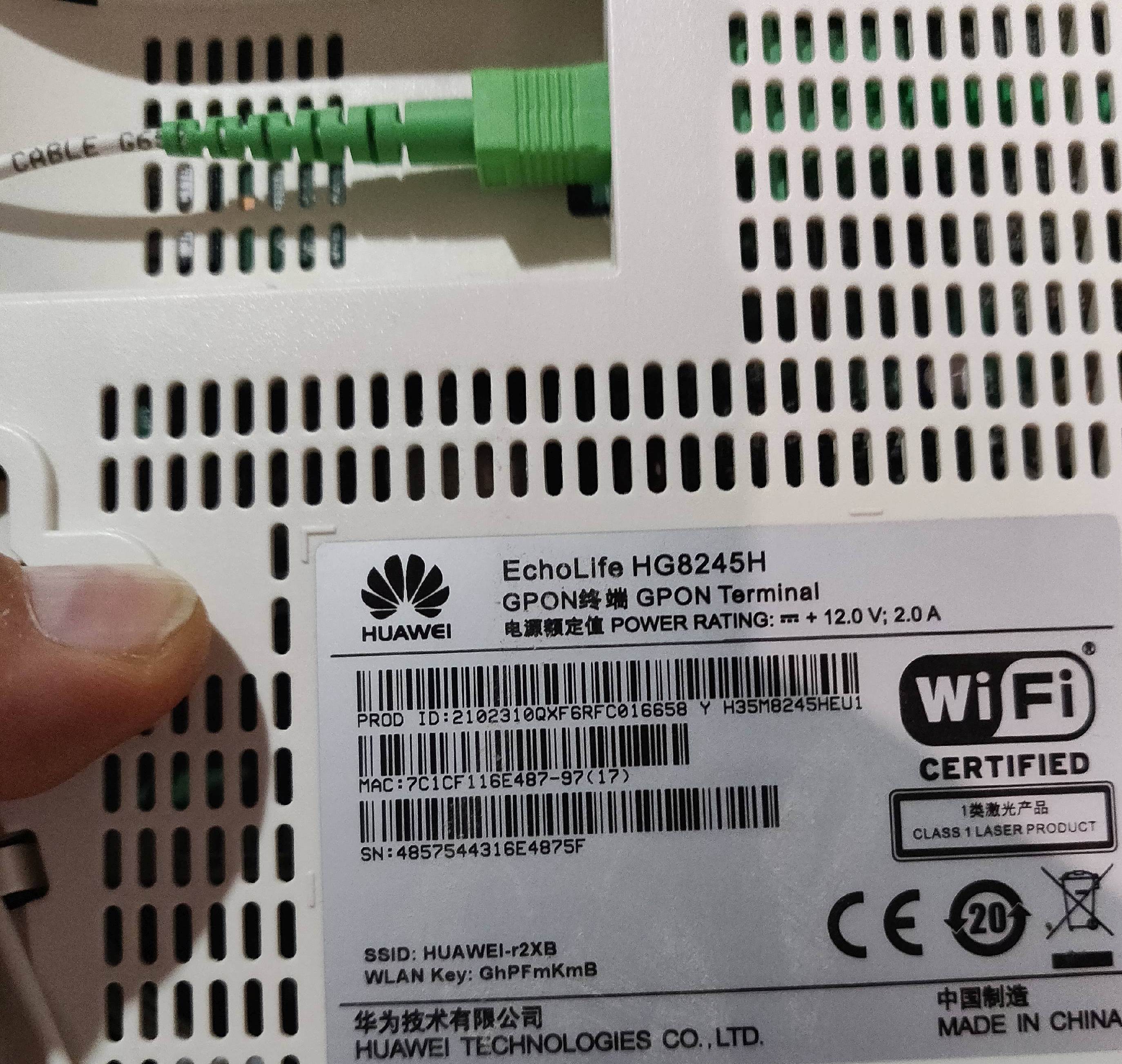

mam slabou wifi, privod do routeru je optikou. Chtel bych router vzit od vchodovych dveri a posunout ho do stredu bytu. Kabel ktery privadi data je tenky, opticky, potreboval bych ho protahnout dal. Konci konektorem ktery se strka do routeru. Jaky kabel prosim koupit?

diky vsem, tohle je ten kabel

Jeden konec kabelu mame na fotce.
Jak vypada druhy konec? Pokud konci stejnym konektorem v zasuvce, muzes koupit delsi.
Pokud vede nekam do zdi nebo do listy tak ho neprodlouzis.
