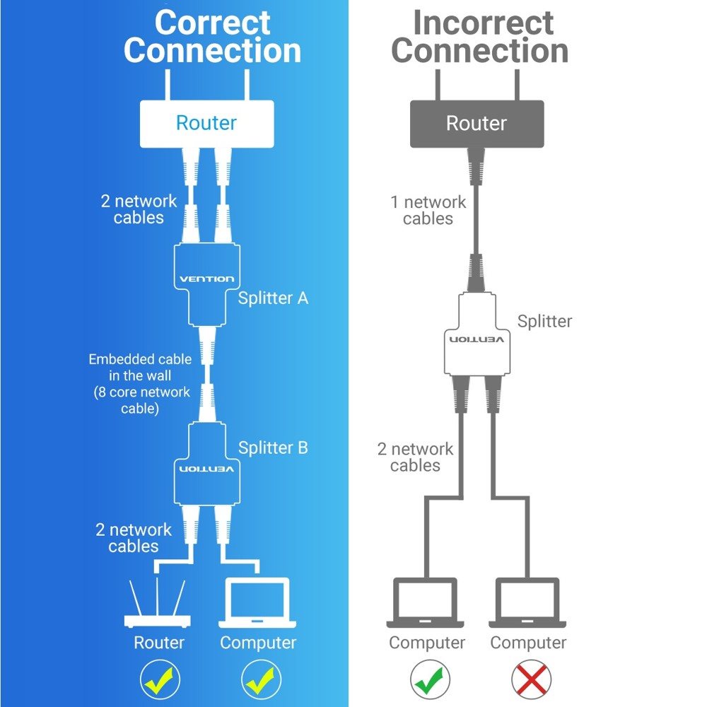

Zdravím. Potřebuji poradit zda je možné zapojit z jednoho kabelu dvě zásuvky pomocí rozdvojky a bez použití routeru, switche atd... Kabel A vede z routeru do zásuvky, kabel B vede pouze ze zásuvky. Je možné použít něco takového (https://www.alza.cz//vention-1-to-2-rj4 ... aLEALw_wcB), abych měl zapojené obě zásuvky? Kabely jsou na půdě a není tam elektřina, takže proto není možné použít router, nebo switch. V krajním řešení by stačilo, aby fungovala zásuvka přes kabel B, tak jestli jde aspoň tohle? Děkuji

Pouze za predpokladu, ze se pouziji 4 vodice z 8 a rychlost bude omezena na 100 Mbit/s.
Pak lze jednim kabelem pripojit dve ethernet zasuvky, na druhe strane ale musi byt take dva konektory do routeru.
Vzdy 4 vodice vedou do jednoho konektoru na koncich kabelu (viz schema zapojeni ethernetu pro 10/100Mbit/s ).

Našel jsem si k tomu toto schéma. V reálu by to mělo vypadat tak, že do zásuvky na kabelu A, který je v dětském pokoji bude připojený pouze počítač a do zásuvky na kabelu B pouze T-mobile TV. Bude to takto fungovat v pohodě? Kdybych v budoucnu do jedné či druhé zásuvky zapojil router a do něj zapojil více zařízení bude to fungovat?

Podle toho, co píšeš v prvním příspěvku, ti jde o rozdvojku, tedy podle toho obrázku by to mělo být druhé zapojení, a to fungovat nebude. Pasivní rozdvojka neexistuje.
To, co jsi našel na alze je způsob, jak prohnat dvě sítě jedním drátem, a to za předpokladů, které uvedl petr.

Pokud ta rozdvojka 1 a 2 funguje tak jak jsem rikal (4+4 vodice), tak to fungovat bude.
Pouzivame to roky.

ITCrowd píše:Podle toho, co píšeš v prvním příspěvku, ti jde o rozdvojku, tedy podle toho obrázku by to mělo být druhé zapojení, a to fungovat nebude. Pasivní rozdvojka neexistuje.
Zapojil bych to podle toho obrázku s modrým pozadím.

Jestli ti staci 100Mb na tech rozdvojkach, pak to bude levnejsi, nez PoE.
Ten obrazek je pro neznale, aby si uvedomili, ze jsou potreba ty rozdvojky dve
