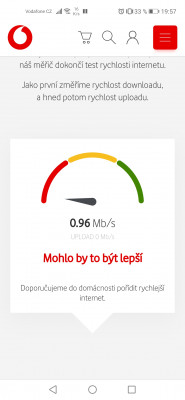

Ahoj, shaním router s "kvalitní" wifi. Mám Gigabit od vodafonu a jejich slavný Vodafone station 3.1 ktery má wifi k ničemu, na ten bych primojil novy router. Dosah moc neřeším, router bude ve středu bytu o 80m. Připojit potřebuji cca 7 zařízení 2x TV(Netflix,YT 4K), 4x telefon 1x noťas.
dá se něco sehnat do 1500 nebo musím přitlačit? Četl jsem nějaké články a diskuze ale toto jde mimo mě. Díky.

Zrovna wifi je snad jediná pozitivní věc na tom modemu. Jak vůbec definujete "wifi k ničemu"?
Pokud si chcete přilepšit, tak počítejte s investicí minimálně 3-4 tisíce. Také berte na vědomí, že modem nepodporuje bridge mode, pokud funguje v režimu DS-lite.

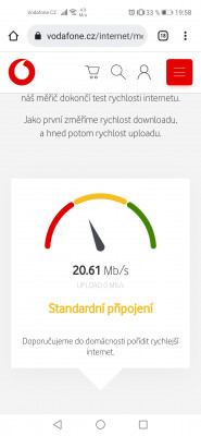

Příspěvekod Erredar » 30 bře 2022 21:57
Propady v rychlosti. Jednou nameřím kolem 80Mb a za 20 vteřin 1Mb. Ani stránka v prohlížeči na mobilu se nechce načíst. Pak zase vše šlape.. Jeden den se mi zastavují videa a druhý den zase bez problémů.
Dodatečně přidáno po 2 minutách 24 vteřinách:
Restart ani tovární nastavení nepomáhá. Řešil jsem to s Vodafone podporou a technik řekl že si mám pořídit další router že u wifi žádnou rychlost negarantují.

Vodafone station a DOCSIS 3.1 je více náchylný na rušení než předchozí modemy a technologie.
Po kabelu to jede stabilně kolem 800-940/50 Mbps? Pokud ne, tak zavolejte na technickou podporu VF, případně si vyžádejte návštěvu technika.
Hlavně nekupujte žádný wifi router do doby, než budete mít jistotu, že není chyba v modemu/VF.

Po kabelu stabilně kolem těch 900
