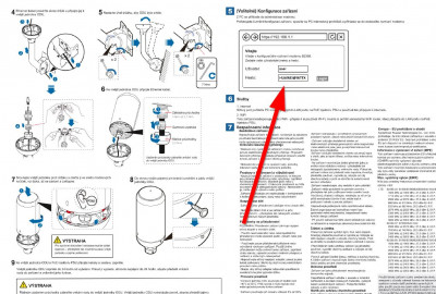

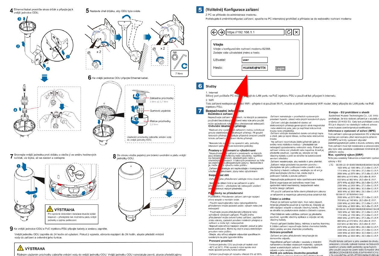

Prihlasovaci udaje jsou z navodu k tomu zarizeni:
