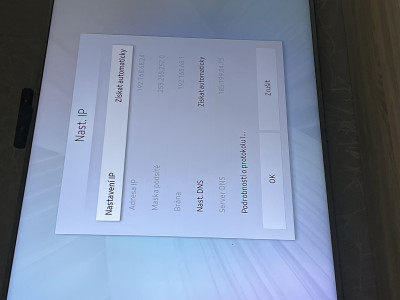

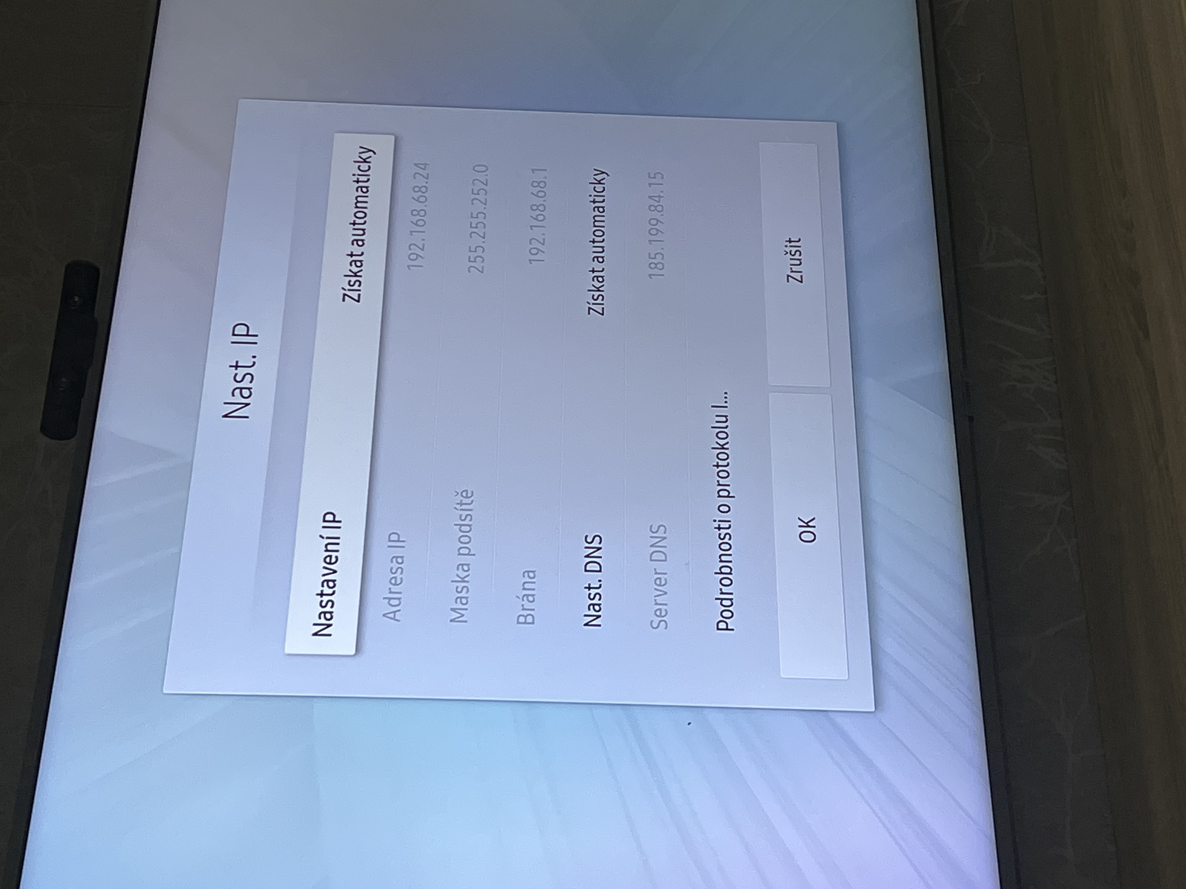

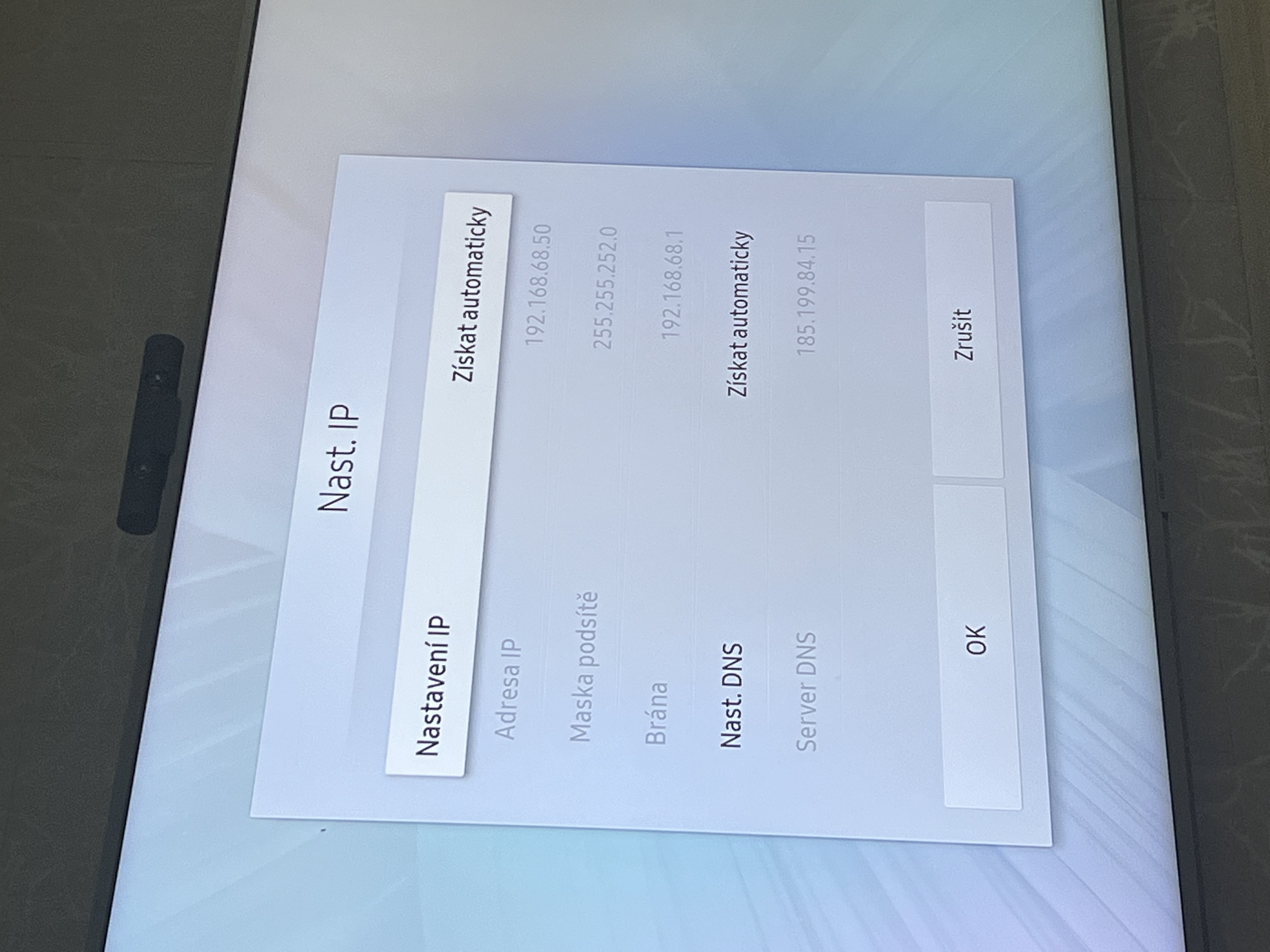

Dodatečně přidáno po 56 minutách 37 vteřinách:
První obrazovka - TV je připojena přes wifi a mediální server vidi a podruhé připojena přes lan a mediální server nevidí. mění se jen IP adresa, kterou získává automaticky.
