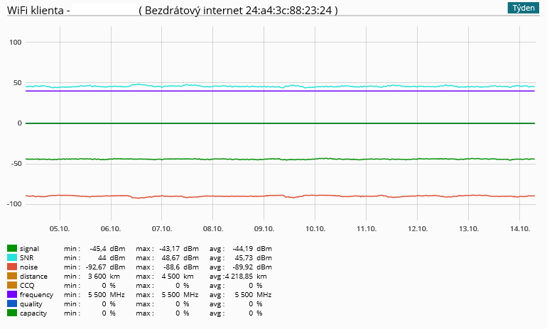

Poslali toto měření a napsali:
linka je v pořádku, přikládám graf provozu za poslední týden. Vyzkoušejte restart zařízení = odpojení zdrojů napájení od elektřiny na dobu alespoň 1 minuty. Je třeba odpojit napájení antény, routeru, popř. jiných prvků ve vnitřní síti.
To jsem vyzkoušel, ale samozřejmě nepomohlo.

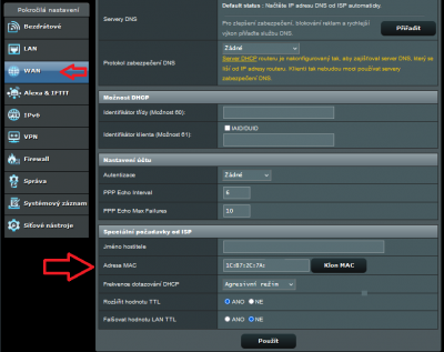

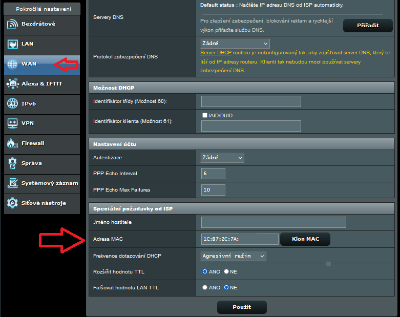

https://pcnavody.eu/windows-zmena-mac-adresy/
A v routeru to vypadá takto:
MAC
A diagnostiku jsi mohl udělat tak jako tak. Viz. můj podpis.

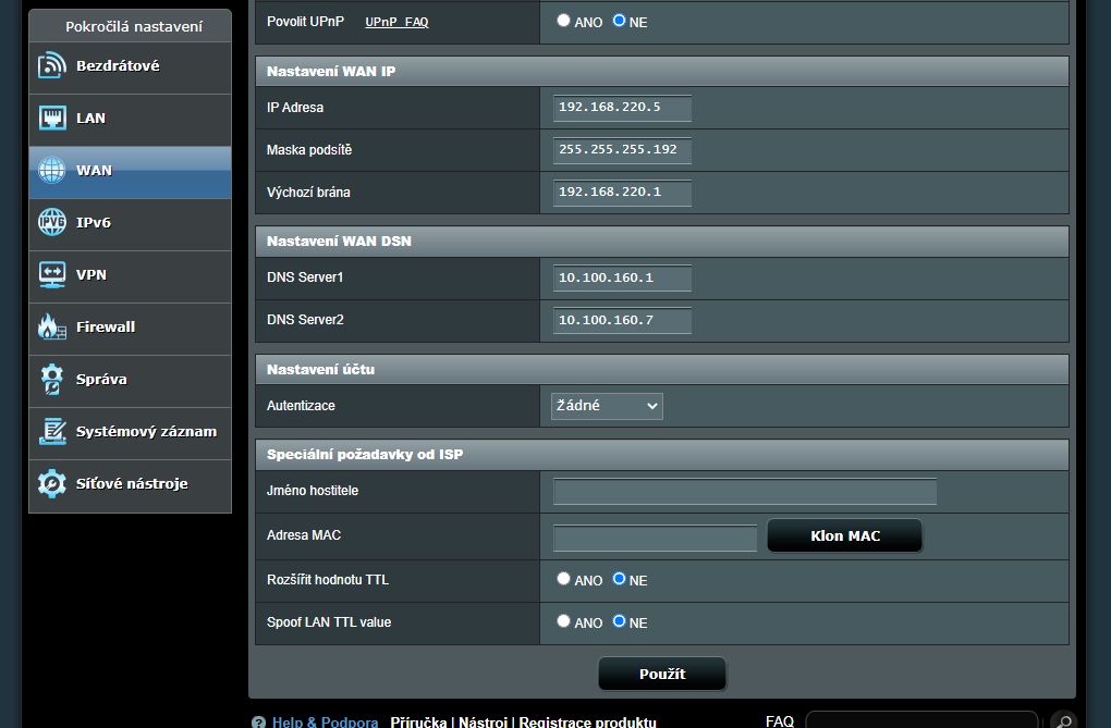

Díval jsem se do nastavení routeru, který je napojený na anténu, ale MAC adresa tam není.

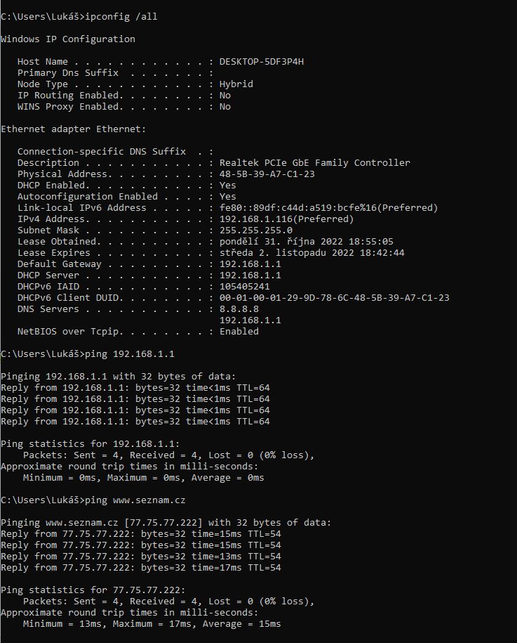

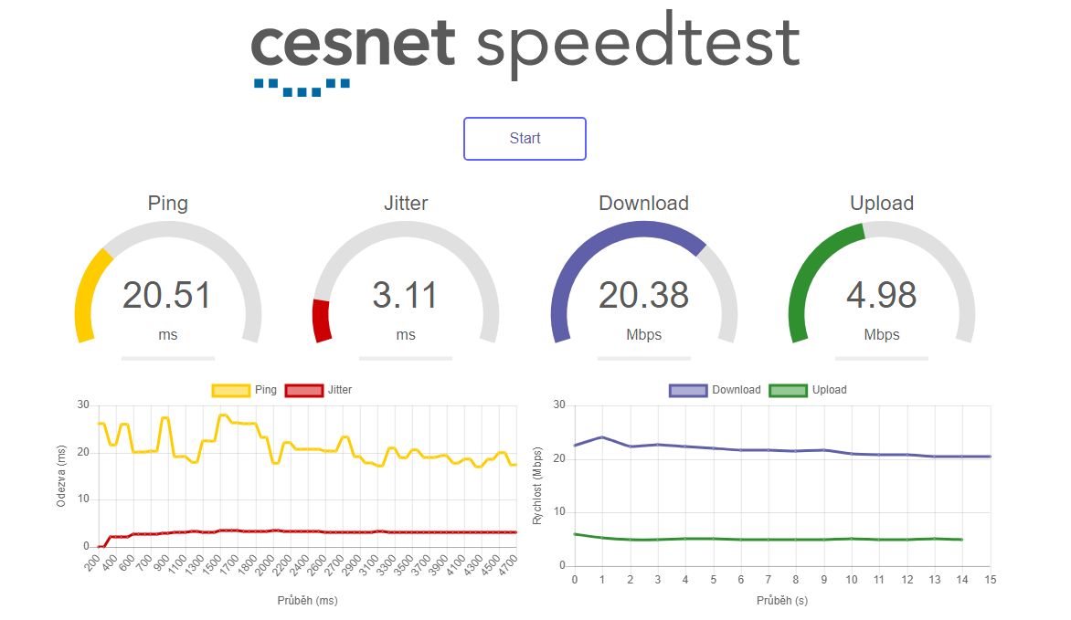

Udělal jsem diagnostiku podle návodu.
Rychlost má být kolem 50Mbps a naměřeno toto.
