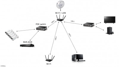

Ahoj, vlastním patrový dům, kde je anténa a router na půdě a musí pokrývat horní patro a přízemí a ideálně prostor okolo domu (zahradu do 20m).
Současný router: https://www.czc.cz/asus-rt-ac52u-b1/206744/produkt
Vedou z něj rozvody LAN do několika místností a vše funguje až na wifi, která je v přízemí nedostatečná a často vypadává a přepíná mobilní telefony na data.
Jelikož jsem si teď koupil kamerový systém od firmy Reolink, kde je datový tok cca 6144 kbps na kameru (bude jich zapojeno 5, zatím jedou 3), tak si myslím, že asi současný router by si zasloužil odpočinek, případně ho využil na přímé propojení s novým routerem přes LAN kabel a pokryl by wifi v přízemí.
Připojení IT: 100 mbit, vzduchem
Přes Wifi připojeny mobilní telefony, notebook občas. Zbytek LAN připojení.
Můžete doporučit solidní router s cenou třeba do 3tis?

Chápu, ale nový router po 5 letech by mohl něco přinést, ne? Nebo koupit nějaké to AP zařízení stačí? Nevím, zda ty kamery tu síť teď nezahltí

Kamery budou mit tok primarne do NVR, tedy v ramci sveho PoE switche. Z NVR pak budes neco malo streamovat do netu.
AP by melo stacit, novy router bych kdyztak vzal radu AX od Asuse - podivej se na recenze ITCrowda zde na foru.

Takže buď nový router a ten druhý dát dolů a nebo ponechat původní a koupit to AP. Nevím, zda nový router vůbec potřebuji

Extender jsme ti ani nedoporucovali a zapojit druhy router jako AP je docela snadne - zvladly to i zeny technikou ne az tak polibene, kdyz se drzely navodu.
Mesh je take moznost, ale to uz pocitej s porizenim noveho routeru.

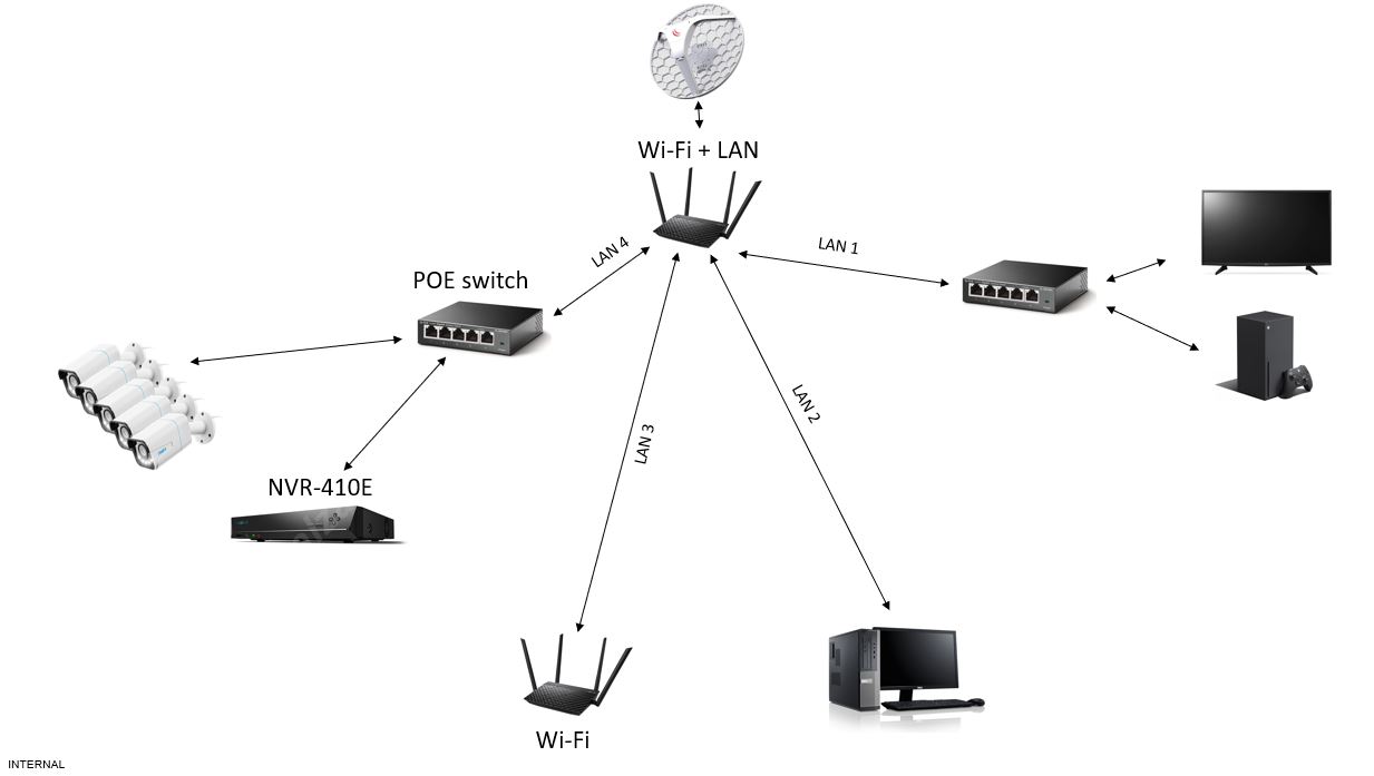

Ted koukam, co je LAN3 - wifi ve tvem nakresu?

Já vycházel z toho, že to AP je extender.
LAN 3 je volná zásuvka, kam bych teoreticky dal ten současný router a šířil signál v přízemí a nahoře by byl nějaký nový Asus, třeba ten AX55

A jak byste to tedy řešili, kdež nechci zbytečně moc investovat? Koukal jsem, že AP jsou za pár stovek, ale i tisíc. Můj router má v popisu AP, Bridge, Router.
Dokoupil bych případně tento jako hlavní:
https://eshop.kak.cz/zbozi/sie012-asus- ... 301573#all
Díky

ad AP - stačí si přečíst v mém podpisu router jako switch. Pokud jsou routery od asusu, pak odpadá připojení do LAN, lze klidně připojit do WAN, jen je třeba nastavit režim práce routeru jako AP.
ad mesh - znamená všechny prvky vyhodit a přejít na mesh prvky. Nicméně pokud je nepropojíš LAN, stejně to bude pomalé.
Pokud si koupíš jiný router jako hlavní, pak ten stávající můžeš použít jako AP.
A jako další podněty ke studiu doporučuji můj podpis - proč je nesmysl chtít router s velkým dosahem, popřípadě: viewtopic.php?f=8&t=212022
Něco s mesh zde: viewtopic.php?f=41&t=200418
