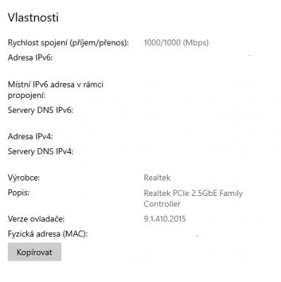

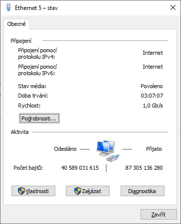

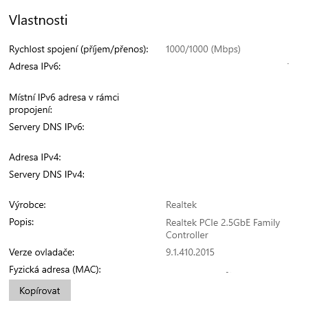

Moje karta ve Windows však z nějakého důvodu pracuje na 1Gbps:

Momentálně to tedy běží takto:

Jaka je rychlost LAN portu na tom Huawei EchoLife HN8546Q ?
Specifikace u cinskeho soudruha rikaji 4x Gigabit Ethernet.
"2,5Gbps síť. karta běží na 1Gbps u 2Gbps připojení"
Tvoji sitovou kartu v PC nezajima rychlost pripojeni k netu, tu zajima rychlost na opacnem konci kabelu,
tedy na LAN portu toho Huawei. Pokud na LAN portu neni 2,5 Gbit ale 1 Gbit, logicky spojeni funguje na
1 Gbit/s.
Pokud jde o samotnou rychlost pripojeni - tech 2,5 Gb/s je hypoteticka rychlost, protoze temer nikdo
na svete te nenecha stahovat 1 GB dat za par vterin, vzdy se aktivuji omezovace ktere dovoli jen zlomek
teto rychlosti. Tedy je uplne, jestli koncove zarizeni ma pripojeni k routeru 1 nebo 2,5 Gb/s.
Jestli ma cinsky soudruh specifikace spravne, tak "2,5Gbps síť. karta běží na 1Gbps u 1Gbps připojení",
coz je spravne.

Již jsem se zeptal Pody a má to opravdu 1Gbps porty a v tuto chvíli zařízení s rychlejšími ethernetovými porty nedodáváme. Tak to jsem nečekal, že k internetu 2Gbps dodávají zařízení, které je nepřenese do jednotlivých zařízení, ale jen jako celek. Myslel jsem, že by to měla být samozřejmost. Navíc, měl jsem ještě konzultaci s pánem od nich, který se mě právě ptal, jestli mám v PC na to dostatečně rychlou síťovou kartu.
Zeptal jsem se tedy, jestli existuje nějaká možnost, jak dostat ty 2Gbps to jednoho zařízení. Případně, jestli bych si sám mohl koupit zařízení, které by mělo rychlejší porty, místo pronájmu tohoto.
