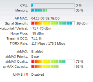

Jsou 2 proti sobě na vzdalenost 100 metru se zapnutým WDS ve vyšce 3 metry.
Znamy do toho hrabal a nastavil tam channel width na 30 MHz
Prý je to uplně čiste.
U frequency je indoor, DFS + indor a jenom DFS.Co je nejlepši zvolit?
Na čem u tohoto zaleži?
PS: na AP je 20 Mbit/s a na klientu vic jak 7 Mbit/s nenaměřim.
Děkují.

Sam vidis, ze mezi NS to jede temer 120 Mb - zde tedy uzke hrdlo neni a pripadny problem je az za spojem.
