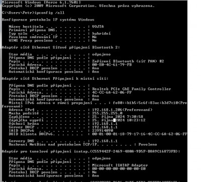

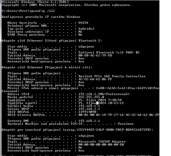

Obávám se, že modem jede v režimu přidělování adres s DHCP
a já se do jeho nastavení nedostanu. Byl dodaný poskytovatelem netu a komunikuje s parabolou na baráku. Všechny routery mně v domě jedou v AP režimu.

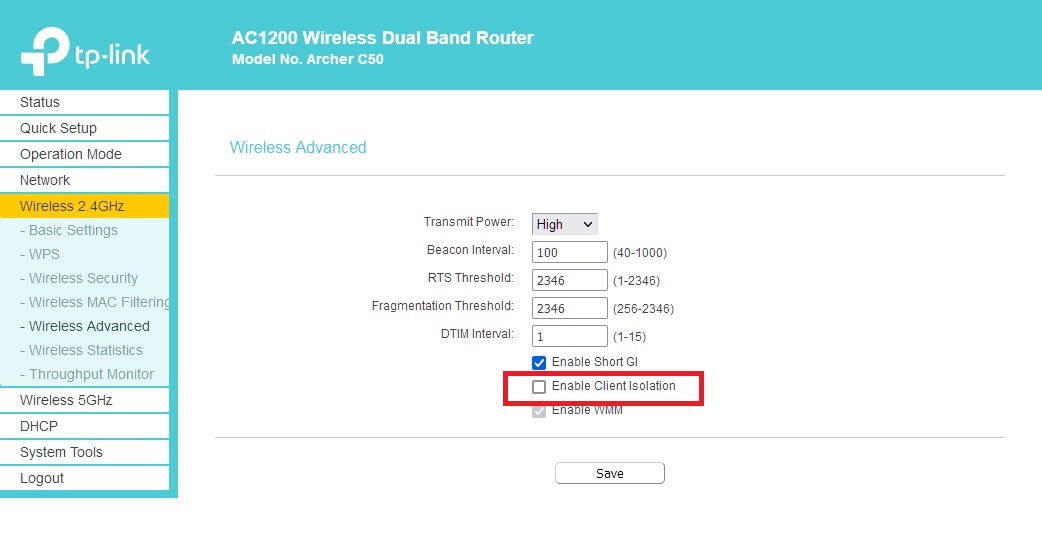

Kdyz mas ted na vsech svych routerech DHCP vypnuto, tak adresy prideluje 'neco' od poskytovatele a je fuk, jestli je to 'modem' nebo 'parabola' - ale ani do jednoho nemas pristup, ze?
Zkontroluj na C50 AP isolation. Ten test od rikiho muzes zkusit potom.

Tou AP izolací je myšleno toto:
Na 5 GHz je nastavení stejné...

On skôr myslel, či to nemáš zapnuté.Ale možno sa mýlim.Skús sa pripojiť mobilom na wifi sieť.Nainštaluj si a spusť Network scenner.Zobrazí Ti čo máš v sieti.
