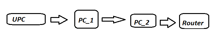

Příspěvekod pc.zabka » 01 říj 2010 23:14
Sory že otravuju , ale jen potřebuji potvrdit že to tak myslíš (viz schéma v malování :lol: )

pc.zabka
Příspěvky: 23
Registrován: září 10
Bydliště: Praha 10
Re: NET - 2 síťovky , router
Příspěvekod pc.zabka » 01 říj 2010 23:21
Tak to by bylo pěkně na hovno jak to myslíš (pardón za mojí zvýšenou vulgaritu)

Žbeky
Příspěvky: 22288
Registrován: květen 08
Bydliště: Vsetín - Pardubice
Příspěvekod Žbeky » 01 říj 2010 23:22
Je to jak v tvém posledním příspěvku. Jen ten první PC musí být zaplý - tam budeš totiž muset nastavit i IP

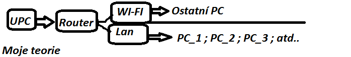

Jen vybočím od tématu
Já bych to udělal takhle
Schéma
PS : Už nebudu otravovat :lol:

Žbeky
Příspěvky: 22288
Příspěvekod Žbeky » 01 říj 2010 23:26
Však tak to má teď a chce to změnit... :roll:
silky
Příspěvky: 489
Registrován: leden 09
Bydliště: Sokolov
Příspěvekod silky » 01 říj 2010 23:27
jasně, přesně takhle to mam teď ale to neřeší problém.

pc.zabka
Příspěvky: 23
Bydliště: Praha 10
Příspěvekod pc.zabka » 01 říj 2010 23:29
Ježiš ale proč ? My to máme takhle (viz 2. schéma) a jsme stím spojojeni ..
