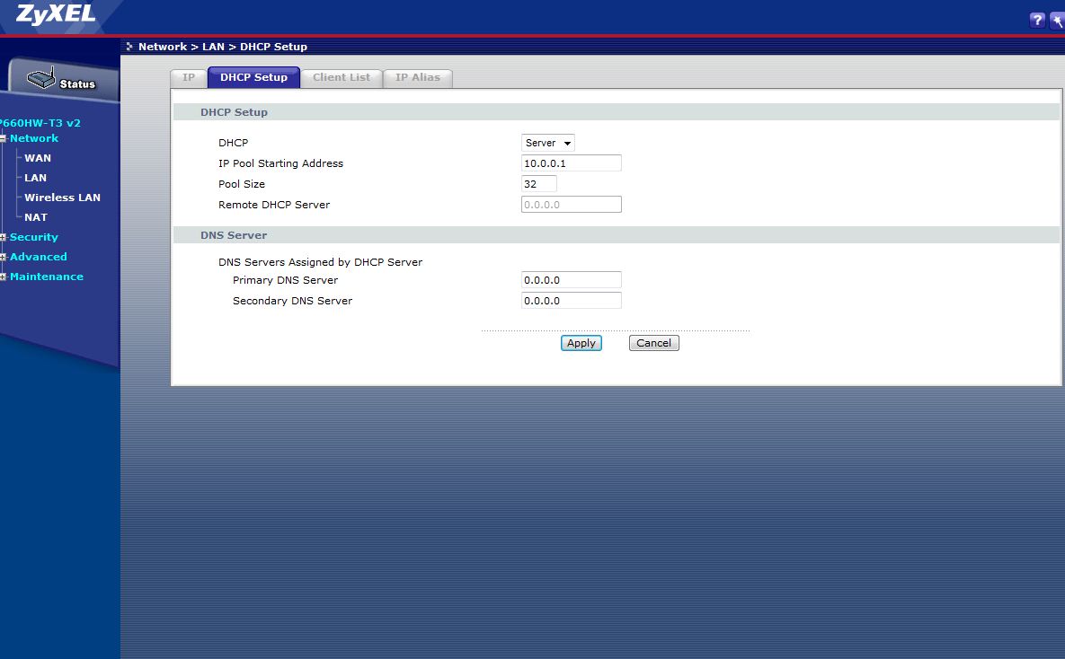

Re: Jak nastavit net pro dům? (2 routery, lan kabel a wi-fi)
U Zixelu jsem v polozce LAN/DHC setup a nemam tam moznosti nastavit rozsahy atd...
Posilam screen
Posilam screen

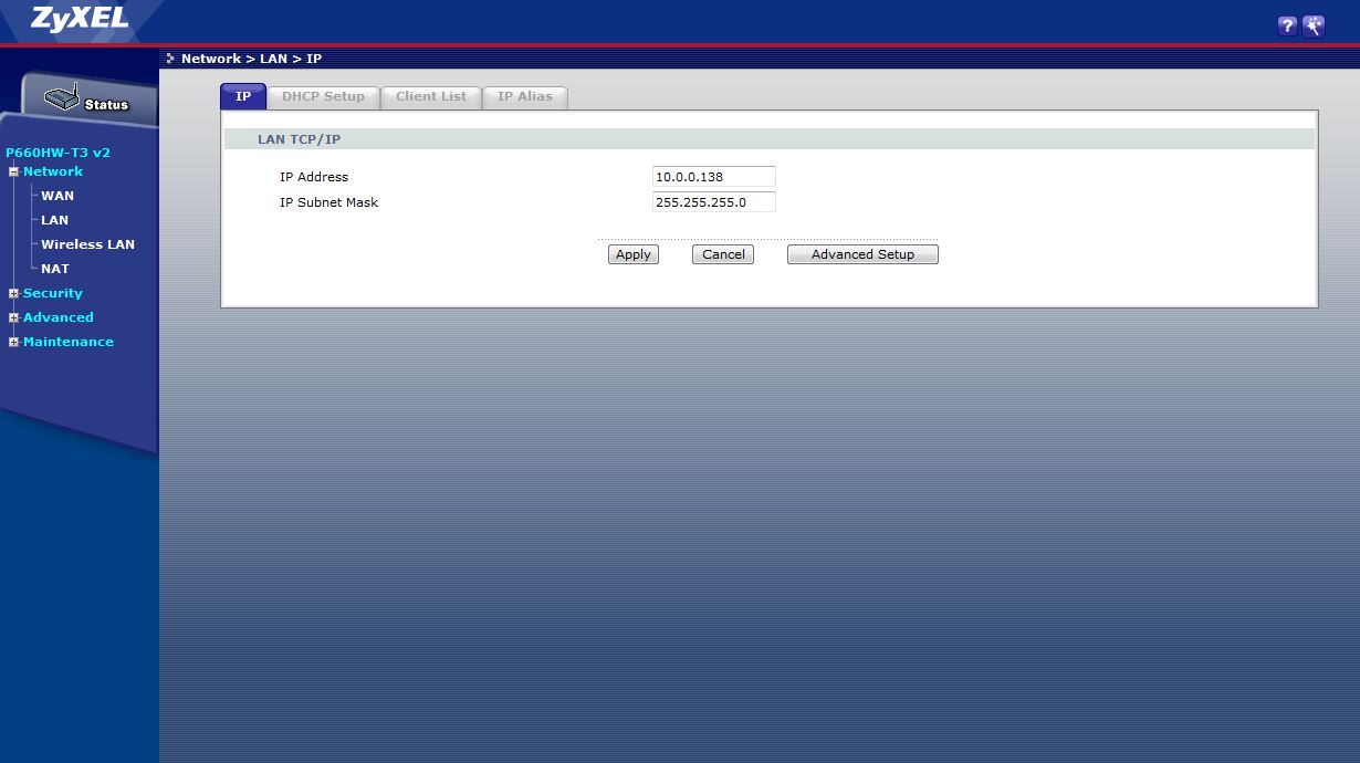

Re: Jak nastavit net pro dům? (2 routery, lan kabel a wi-fi) Vyřešeno
Ani jsem nikde nenasel BRANU kam bych zadal "192.168.1.1"
takze ted kdyz mam IP adress "10.0.0.138" tak ji u Zyxelu zmenim na "192.168.1.1"
takze do routeru se prihlasim pod "192.168.1.1"
chapu to dobre ???
Si pripadam jak prvorodicka... V sitich jsem mimo
chapu to dobre ???
