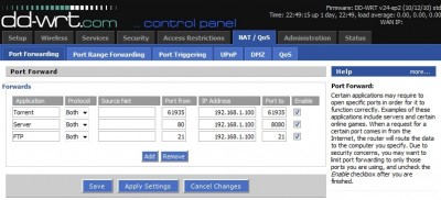

Pokud má tvůj router alespoň trochu podobné nastavení jako DD-WRT, tak to nastav takto :
Application - Napiš tam třeba Router
Protocol - Nech na both
Source Net - Pokud máš nastavené extra routování pro WAN, tak jej tam dej, ale myslím si,že prázdným políčkem se nic nezkazí, protože router načte defaultní hodnoty
Port - 80
Ip Address - Tam napiš IP adresu routeru, typicky 192.168.1.1
Port to - 80
Enable - Zaškrtni
Port - 80
Port to - 80
Enable - Zaškrtni
