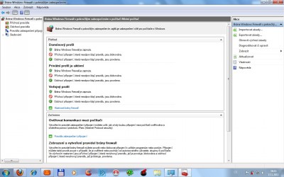

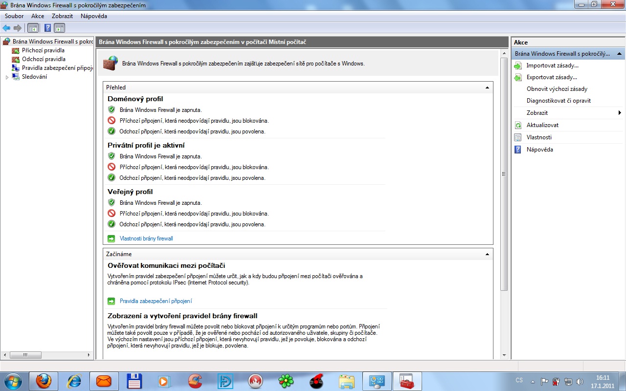

Jo jo firewall, to je zrovna to, včem se nevyznám :-) Přikládám screen.

dej vlastnosti a vše vypni, jistota je jistota :-) jinej než Win nemáš?

Firewall komplet vypnut, ale stejně nic, doběhnu k děckám do pokoje místa v síti- aktulizovat- nic stale jen 2 pc. a tenhle s win7 neni proste videt.
Jo mam jen WINy(7,XP,ME)
fakt nevim co s tim.
