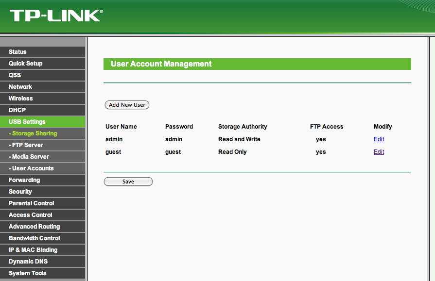

Prosim kde je network sharing? (v příloze je snímek menu TP link)

Příspěvekod Žbeky » 27 bře 2012 21:15
zeus
Příspěvky: 11114
Bydliště: Pankrac
Re: TP-link a sdílení dat
Příspěvekod zeus » 27 bře 2012 21:17
Bylo dozajista mysleno Storage Sharing o polozku vyse (neboli Samba). FTP je dosti specificky zpusob sdileni.

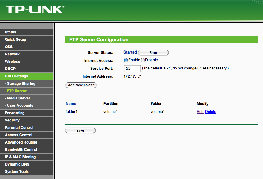

d2r2
Příspěvky: 6
Registrován: březen 12
Příspěvekod d2r2 » 27 bře 2012 21:30
Tak se simulátorem jsem to skoušel taky, ale tam je problém. Neodpovídá poslední verz FW. Tudy cesta nevede.
--- Doplnění předchozího příspěvku (27 Bře 2012 21:33) ---
ftp://172.17.1.7
Po vypsání tohohle příkazu se vlastně nestane nic. Obrazovka (stránka) se vrátí do předchozí podoby.

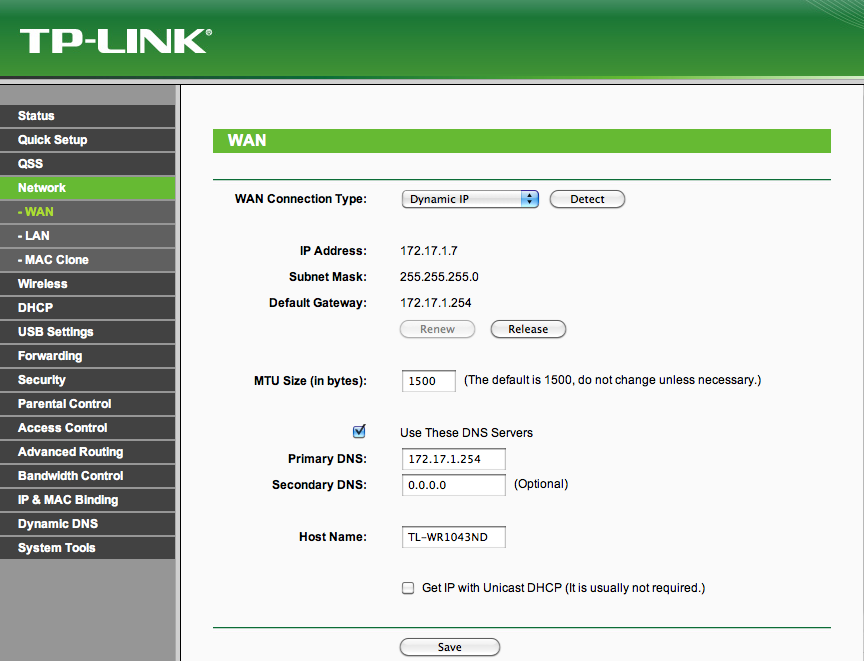

Příspěvekod d2r2 » 28 bře 2012 05:59
taklenc.
