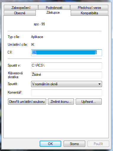

lze nějak omezit práva uživatele aby si nemohl měnit (Cíl)?
Aby nebylo možné na exe upravovat řádek "cíl" ?
Děkuji za každou radu

Tohle ale není karta exe souboru, nýbrž karta zástupce (LNK), který se na ten EXE odkazuje.
Tam by mělo stačit u dotyčného zástupce odebrat uživatelům právo zapisovat.
Jak na to – záleží, které Windows máš (verzi i podverzi, tzn. XP, Vista, 7 / Professional, Home a podobně).

Funguje - dik.
A nahodou jak bych to nasypal do AD pro vice uzivatelu at to nemusim delat po jednom ?

Do login scriptu cacls na prisl.soubor.
