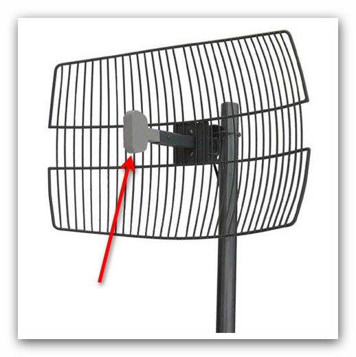

Prosim vas,mohli by ste mi poradit,ako je lepsie pri skrateni kabla ,veduceho z WiFi anteny postupovat ? Myslim ,ze ako je lepsie ho spojit,ci uz originalnymi spojkami,alebo je to lepsie scinovat pajkovackou ??? Musel som skratit kabel od anteny,nakolko uz bol znacne poskodeny,popraskany. Ak mate nejaky napad :idea: na lepsiu opravu vymeny celeho kabla,tak vas prosim o nejaku tu radu. Antenu mam Pacific Wireles 2,4GHz a 15dbi. Vopred vam velmi pekne dakujem. :idea:

Ved som aj chcel vymenit cely kabel, no ked si vsimnes na antene je ten dipol v plastovom obale zalisovany.To by bolo najlepsie ho nejako otvorit a vymenit kabel,koncovku si nakrimpujem bez problemov,len ako naspet zalisujem ten dipol,aby do neho nepretieklo. Kabel som skratil a ostali mi kvalitne konce,preto sa pytam ci bude lepsie ich spojit spojkami,alebo to kvalitnejsie scinovat? Mne sa viac zda to scinovanie,no neviem ci to nema u WiFi kablov nejake rusive prostredie.
My to tady nevidíme- vyfoť to. Každý kabel jde vyměnit anebo uříznout a nastavit.

Snad není zalisovaný i kabel - píšeš o dipólu. A pokud jsi to dělal sám, tak by pro Tebe neměl být problém ten kabel vyměnit.

Tak tu je ta antena,tento sivy kus sa da pekne vytiahnut spolu s kablom a koncovkou.No z toho siveho kusu jednoducho ide von len kabel.Takze ziadne skrutky ani nic podobne ,je to zalisovane spolu s kablom. o koncovku sa nestaram je tam N-Male,tu si bez problemov nakrimpujem na novy kabel,len som ho odstrihol asi 10cm za tymto sivym kusom a zcinoval zo starym kablom aj N-Male koncovkou ktory nebol poskodeny.

Pokud je to zalisované, pak to co popisuješ je asi jediná možnost. Možná bych tam nedával žádné spojky a jenom to spájel a zaizoloval.

ved aj ja si to myslim,len ide mi o to ci nezvysim nejaky odpor kabla,tym cinovanym spojom.Myslel som aj nad tym,ze zo nejako rozpojim,velmi jemne,nacimujem tam presne kabel,ako tam bol original a naspet to spojim,nejakym poriadne kvalitnym lepidlom. Ktora moznost je podla vas lepsia? Dakujem. :idea:

Vždyť píšeš že je to zalisovaný, tak jak bys to rozpojil?
