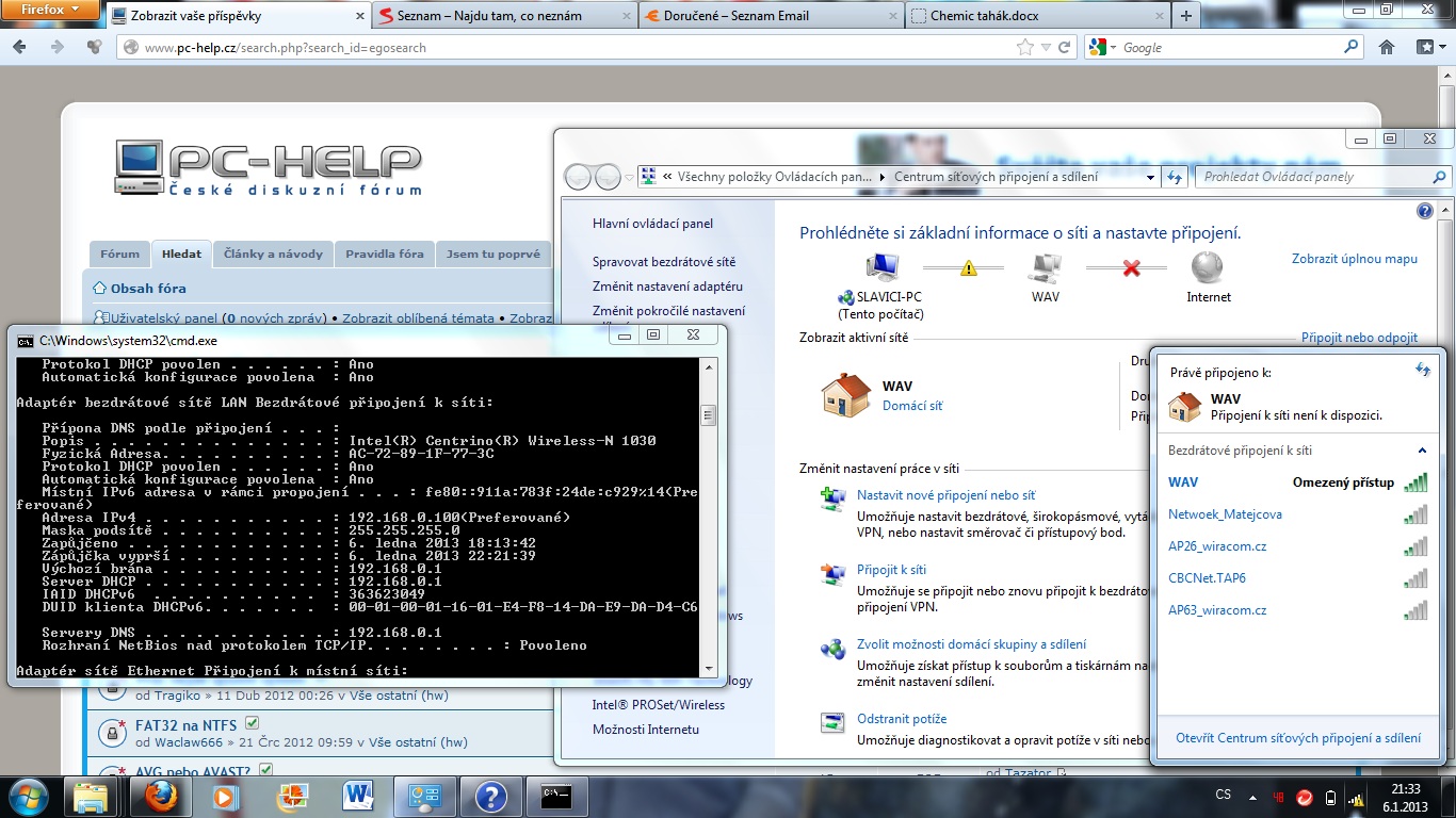

Příspěvekod Uziv00 » 06 led 2013 18:25
DNS server dává poskytovatel (většinou). Až ti tam skočí ten trojúhelník, spusť příkazový řádek a v něm příkaz ipconfig /all
Hledej položku brána.

Příspěvekod Waclaw666 » 06 led 2013 21:45
Tak tady jsem udělal obrázek, hodnoty v příkazovém řádku jsou ale stejné jako když to šlo normálně, tak nevím kde může být chyba?

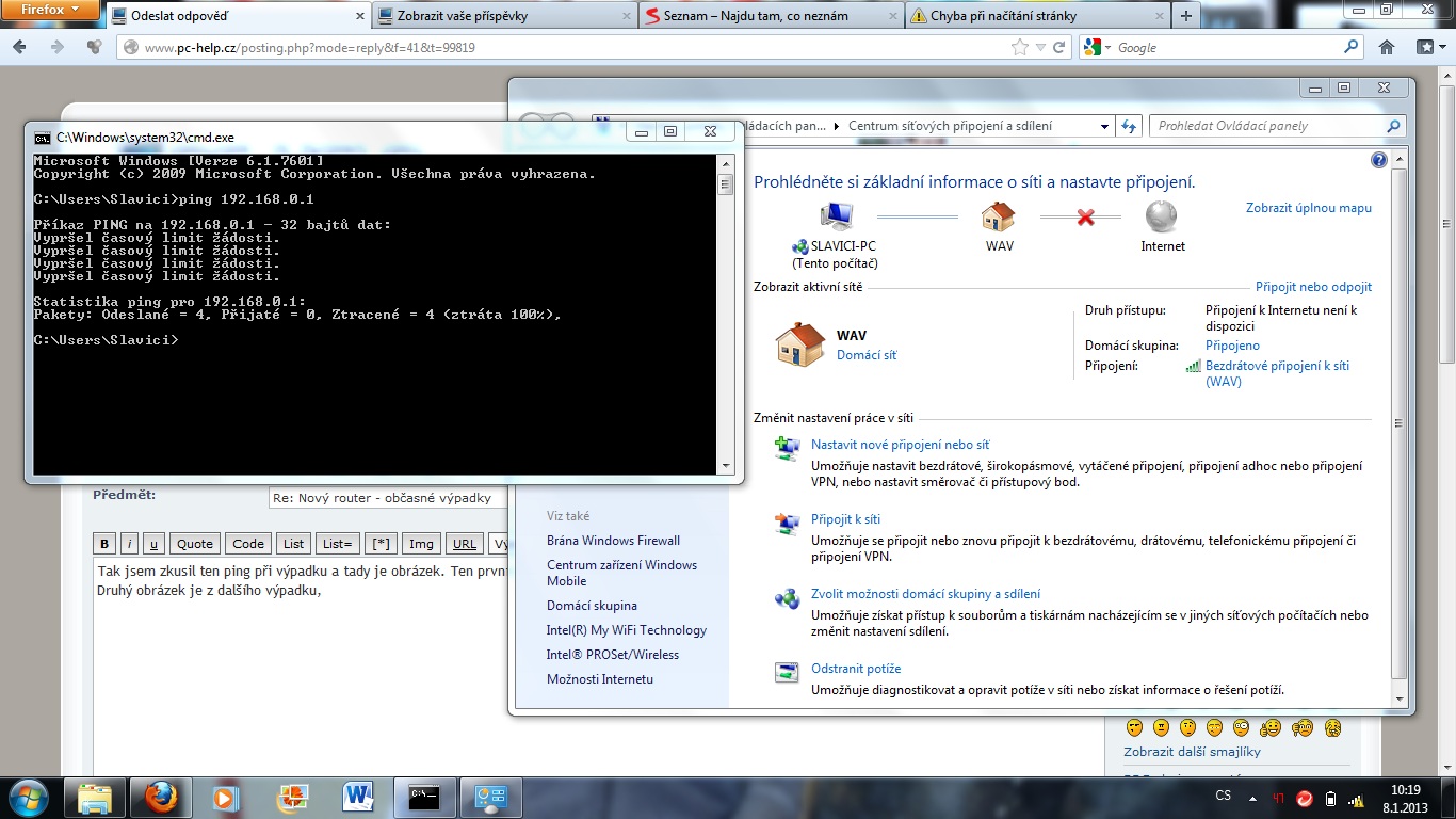

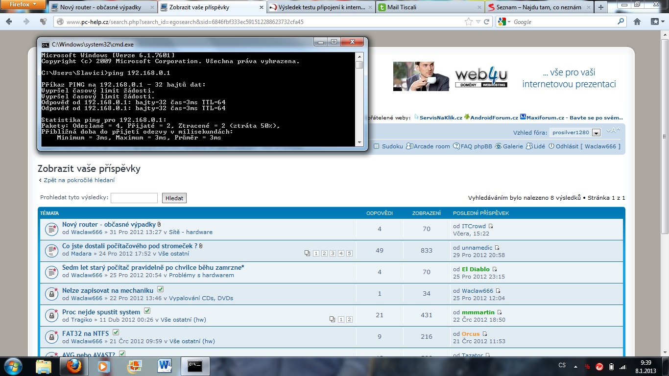

Příspěvekod Waclaw666 » 08 led 2013 10:27
Tak jsem zkusil ten ping při výpadku a tady je obrázek. Ten první je při prvním výpadku, ale při provedení ping to samo naskočilo, byly jen 2 ztracené pakety. Druhý obrázek je z dalšího výpadku, už trvalejšího. Musel jsem dát odpojit a zase připojit, ale po chvilce znovu problém. Třeba včera nebyl ani jeden výpadek. :evil:

Re: Nový router - občasné výpadky
Příspěvekod Uziv00 » 08 led 2013 17:47
Jiné počítače (mobily) tento problém mají taky? Pokud ano, zkus si pohrát s nastavením - oskenuj, kolik máš sítí kolem sebe, nastav natvrdo kanál místo automatického. Jinak nevím. Možná vyzkoušet jiný router, zkusit počítač v jiné síti..
