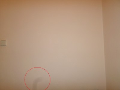

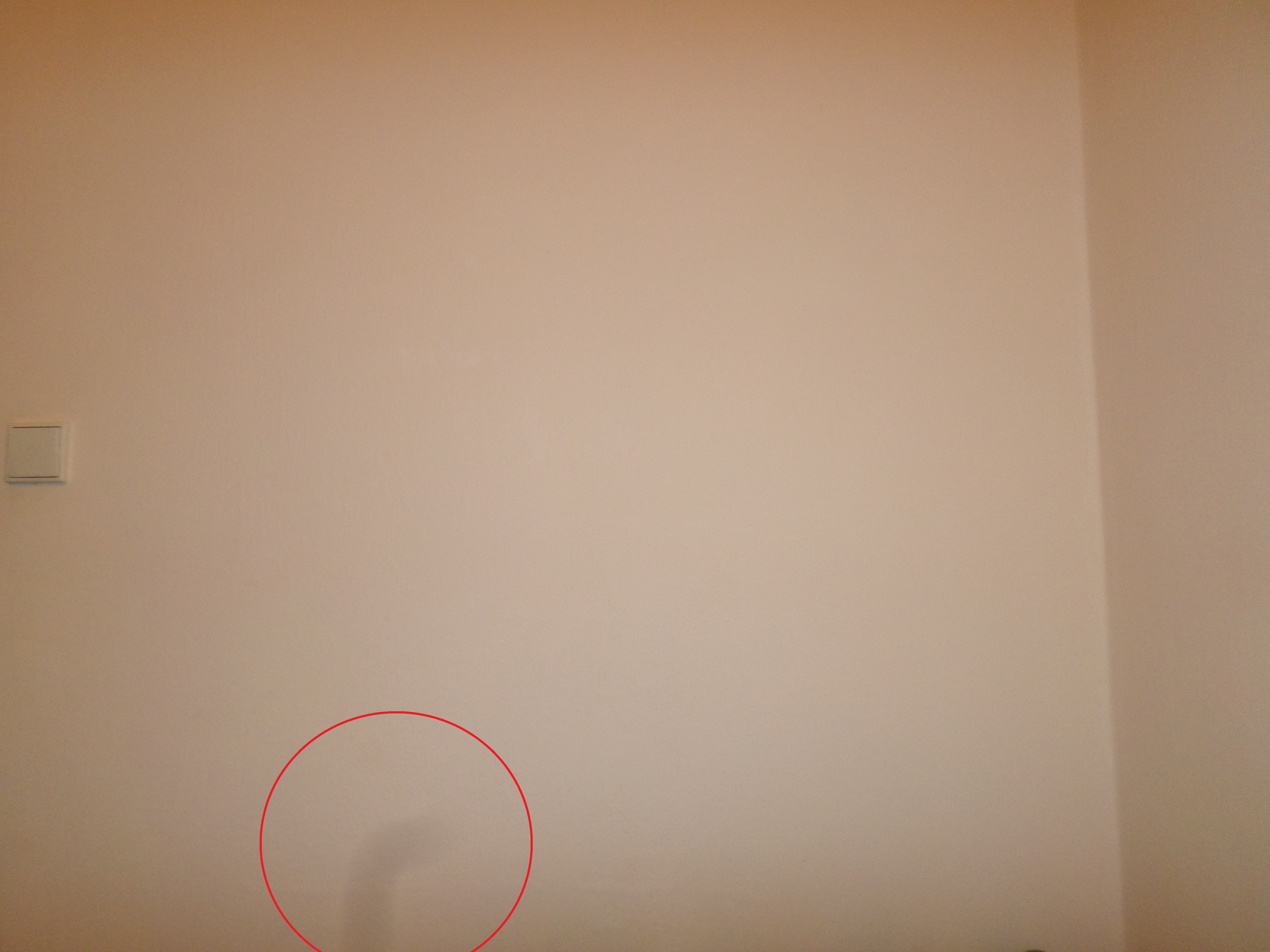

Zdravím, matka si koupila v USA fotoaparát, a nyní začal dělat v dolní části šmouhu - vyčistit se to nedá.
V příloze je ukázka co to dělá.
Dá se to u nás na nějake pobočce samsungu vyreklamovat? co stim? :(

Vypadá to na prach na senzoru, u zrcadlovek se jednoduše senzor ofoukne při sundaném objektivu, u kompaktů je to horší. Pokud je v záruce, zkusil bych reklamaci u zdejšího zastoupení. Pokud ne, nejspíš tě nemine servis a za patřičný obolus vyčištění. Nebo se na to vykašlat a na fotkách, kde je to vidět (typicky jednolité plochy) to vyretušovat klonovacím razítkem (velmi snadná operace, kterou zvládá snad každý editor).
