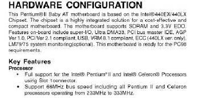

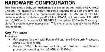

Deska by měla být LXB834D sháněl jsem k ní nějaké informace ale moc jsem toho nenašel. mám sice manuál, ale tam se taky nějak nevyznamenali.
Marfy
Příspěvky: 11988
Bydliště: Zlínský kraj
Příspěvekod Marfy » 13 lis 2007 17:12
Deska podporuje max.333Mhz CPU o 66Mhz sběrnici.
