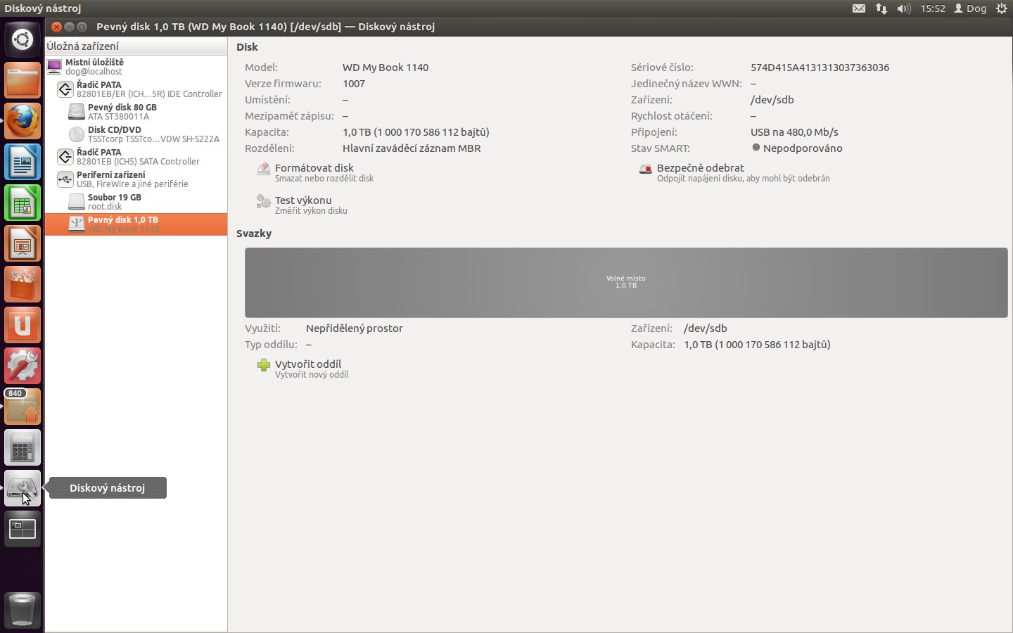

Ty jsi instaloval Windows na ten externí disk?
A pokud ne, tak to jsi ho měl připojený během instalace?
Když ho připojíš, co vidíš ve správě disků? (Vlož sem když tak screen jako přílohu).

Jestli byl oddil dynamicky tak je pricina jasna. To ale prozradi ten screen ze spravce dsku.

Je možné, že jsem se spletl a začal jsem instalovat na ten externí disk či jsem jej zformátoval =( omylem.. oddíl byl dynamický.. screen dohodím.. jen co se dá s tím teď dělat? Zachráním data?

Dynamicky oddil je sam o sobe ve vychozim stavu necitelny jinde nez v systemu, kde byl vytvaren. Takze po preinstalaci Windows neni disk automaticky pripojen.
Protoje treba te screenshot aby bylo videt co na tom disku je.

Tady Vám zasílám z mého pc slíbený screen..
Dají se s disku data zachránit ještě?

Dal jsem to do servisu a bylo.. data v pr*.
