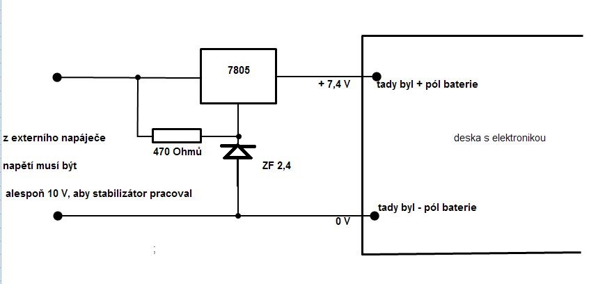

údaj napětí adaptéru neříká nic o tom, jestli to je napětí naprázdno, nebo při jmenovitém zatížení. Baterie by se dala nahradit tříbodovým stabilizátorem 5 V podloženým Zenerkou, aby se výstupní napětí zvýšilo na požadovaných 7,5 V. Pak je možné použít jakýkoliv napáječs napětím do cca 12 V, který je schopný dát požadovaný proud.

Díky za návod, ale co se týče elektrotechniky, ledacos dokážu vyměnit, nebo zapájet, ale tohle mi k mým znalostem asi nestačí, protože něco sám vymyslet ještě neumím.
Jestli správně chápu, tak mi stačí propojit GND se stabilizátorem přímo, IN taky přímo a mezi OUT stabilizátoru a kontakt na desce dát tu diodu? Pokud ano, v jakém směru?
Jestli jsem 100% mimo, napiš mi prosím podrobnější návod.
Děkuju za vaše názory a rady. :thumbup:
mmmartin
Příspěvky: 9656
Registrován: srpen 04
Re: Můžu zapnout přenosnou TV s chybějící baterií?
Příspěvekod mmmartin » 16 kvě 2015 23:51
Už Komenský propagoval názornou výuku, a nebyl to blbej nápad - jak praví klasik.
