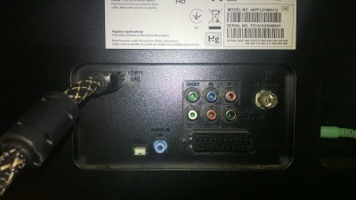

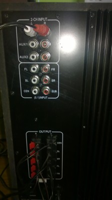

chtěl bych se zeptat jak bych mohl nastavit 5.1 zvuk, když mám navedený HDMI kabel mezi PC a TV a v TV zapojené reproduktory 5.1.
Reproduktory jsou zapojené do zeleného stereo slotu a to mi moc jako 5.1 nepříjde, už jen podle toho zapojení...

Máš to zapojené jako 2.0. Vypadá že TV neumí poslat analogově 5.1 . Repro napoj přímo do PC přes 3x (3,5mm jack do 2x cinch).

A je tu nějaká alternativní cesta jak by to mohlo hrát 5.1 a být zapojené v TV a né v PC? Nechci pod podlahou tahat další kabel... :lol:

Myslím že není. Jedině koupit domácí kino s digitálním koax vstupem (popr. digitálním optickým, toslink, pokud to TV má, na obrázku to ale nevidím). Ale tak ten kabel zas není tak tlustý, to hodíš pod koberec nebo za lištu.

A kolik by tak mohl stát ten kabel 3x jack 3,5mm na 2x cinch? 10m
