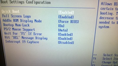

Btw zkus to co píše červ, osobně bych se podíval do menu Boot Settings Configuration na záložce Boot co je tam nastaveno.
Ale jak vy říkate Boot settings configuration to já tam nemám ja vám ukážu jednotlivý menu co já mám v biosu

Příspěvekod HackersCZ » 31 srp 2015 18:23
Mám tam nastaveno toto

cervcek
Příspěvky: 2245
Registrován: leden 12
Bydliště: Vrchlabí
Re: Problém s Biosem
Příspěvekod cervcek » 31 srp 2015 22:08
zkus vypnout quick boot

Příspěvky: 23292
Bydliště: Východní Čechy
Příspěvekod Pic » 31 srp 2015 22:43

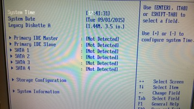

Ten poslední obr je OK. Dej sem obr. BIOSu, kde je nastavení datumu ap.

Příspěvekod HackersCZ » 01 zář 2015 12:46
Takhle je ta první stranka main

zeus
Příspěvky: 11124
Bydliště: Pankrac
Příspěvekod zeus » 01 zář 2015 12:55
No, moc zarizeni tam tedy nemas...

zeus
Příspěvky: 11124
Bydliště: Pankrac
Příspěvekod zeus » 01 zář 2015 13:42
A nainstalovat na co, kdyz tam nemas disk (resp. deska ho nevidi)?!
cervcek
Příspěvky: 2245
Bydliště: Vrchlabí
Re: Problém s Biosem  Vyřešeno
Příspěvekod cervcek » 01 zář 2015 17:18
Není tento topic pokračováním k tomuto: viewtopic.php?f=44&t=160339
kde jsem ti psal, že nemáš připojený disk a mechaniku datovými kabely?

HackersCZ
Příspěvky: 260
Registrován: srpen 15
Příspěvekod HackersCZ » 02 zář 2015 06:58
Ano,zjistil jsem že mě tam chybí.. on totiž byl zapadlí pod základní deskou takže jsem si ho nevsiml, dekuju :)
