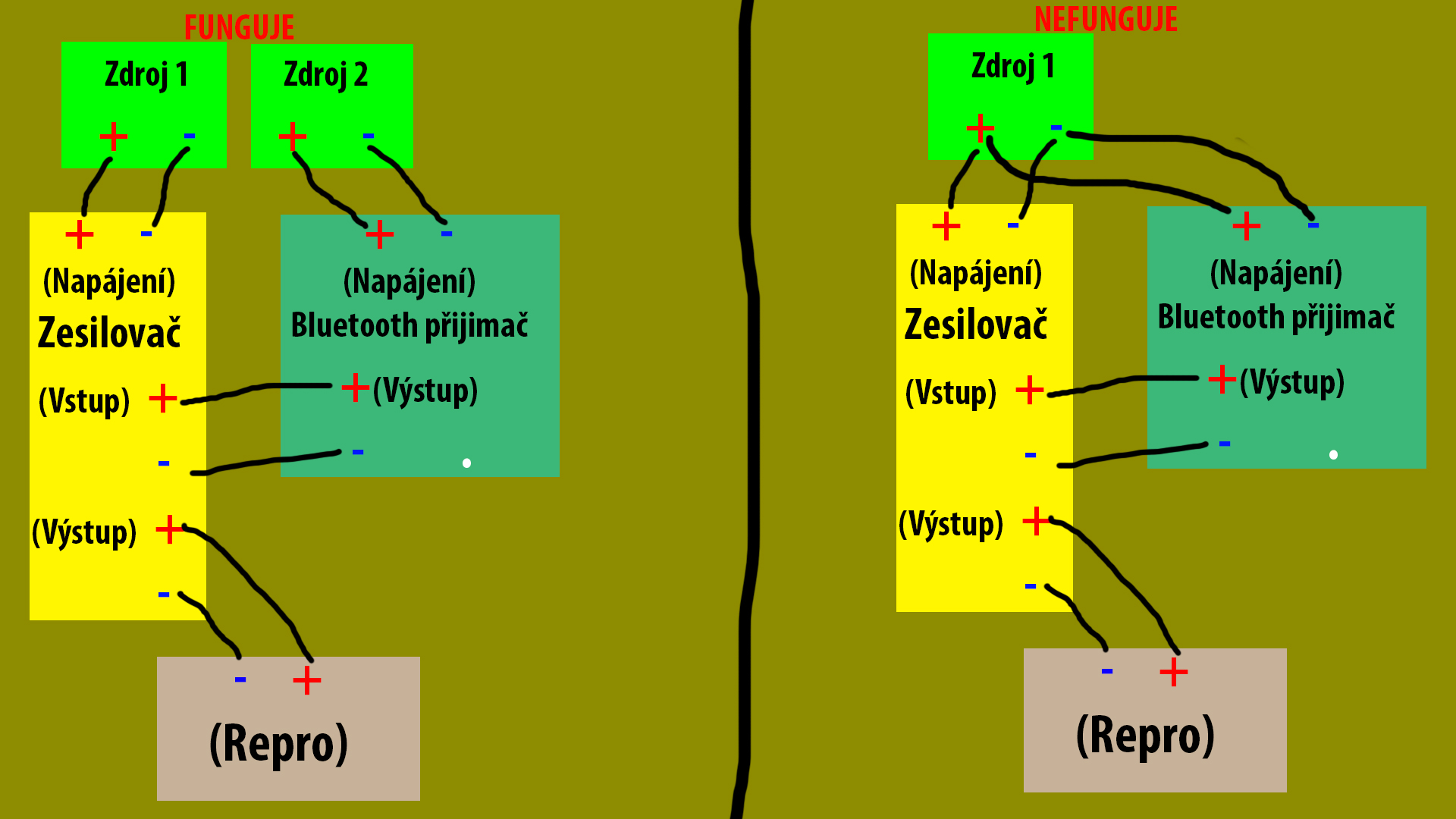

No ze zdroje to nedelá ale kdyz jsou oba z adaptera tak ano, i kdyz vymenim ze zdroje tak nic. Nedela to kdyz jeden je ze zdroje a druhy z adapteru,i kdyz je vymenim tak to nedela ale kdyz je spojim tak to delá, kdyz je to oddelene tak je to ok

asi jsem to blbě napsat, prostě když jsou spojené, tak to dělá.

Tak to laskavě napiš dobře. Zejména popiš, případně doplň obrázkem, kdy se závada projevuje a kdy ne.

No trochu jsem to nakreslil
Zapojení

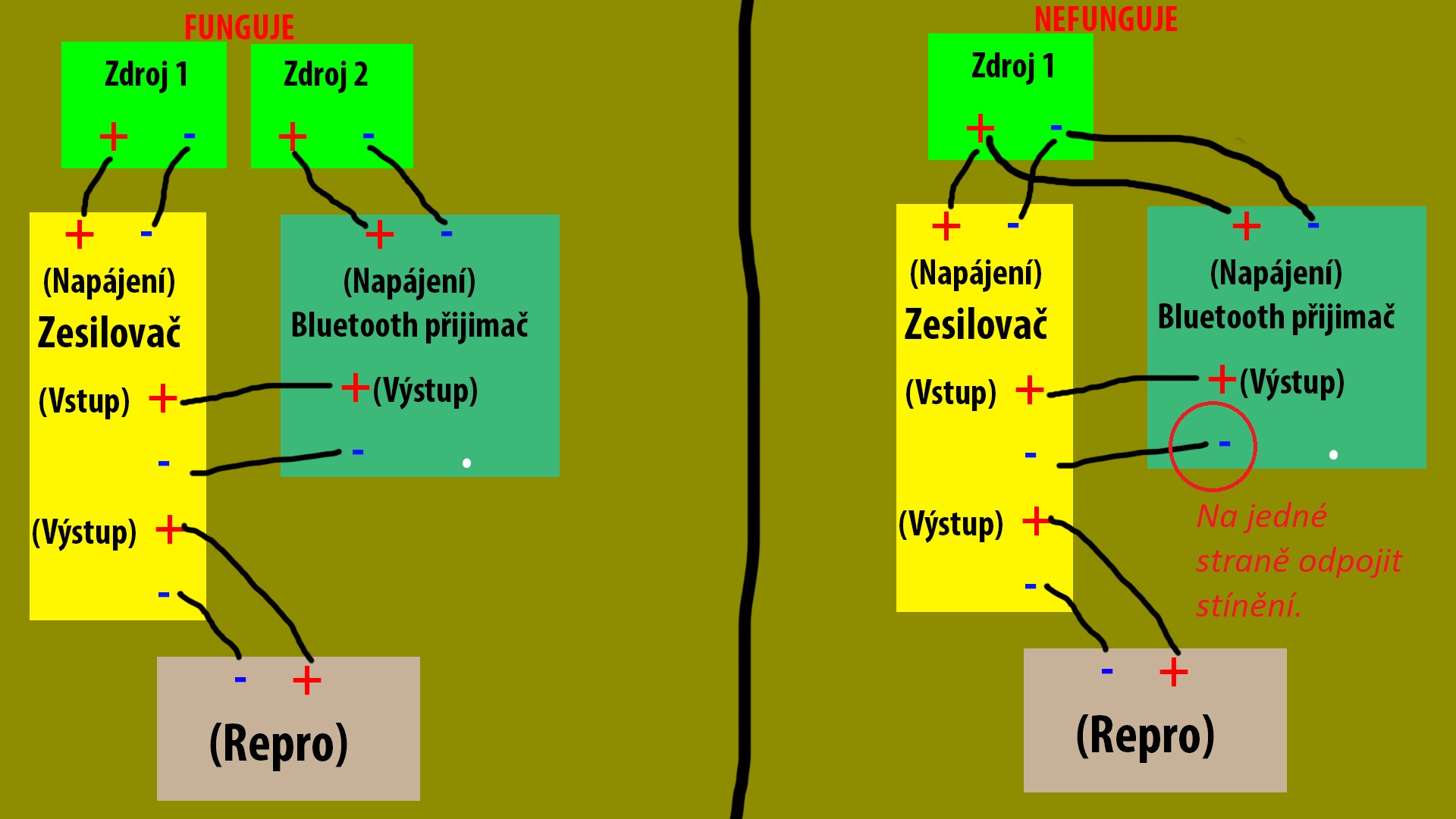

Příspěvekod karlos » 27 kvě 2016 07:06

aj když to odpojím tak to dělá, nešel by udělat nějaký filtr ?
