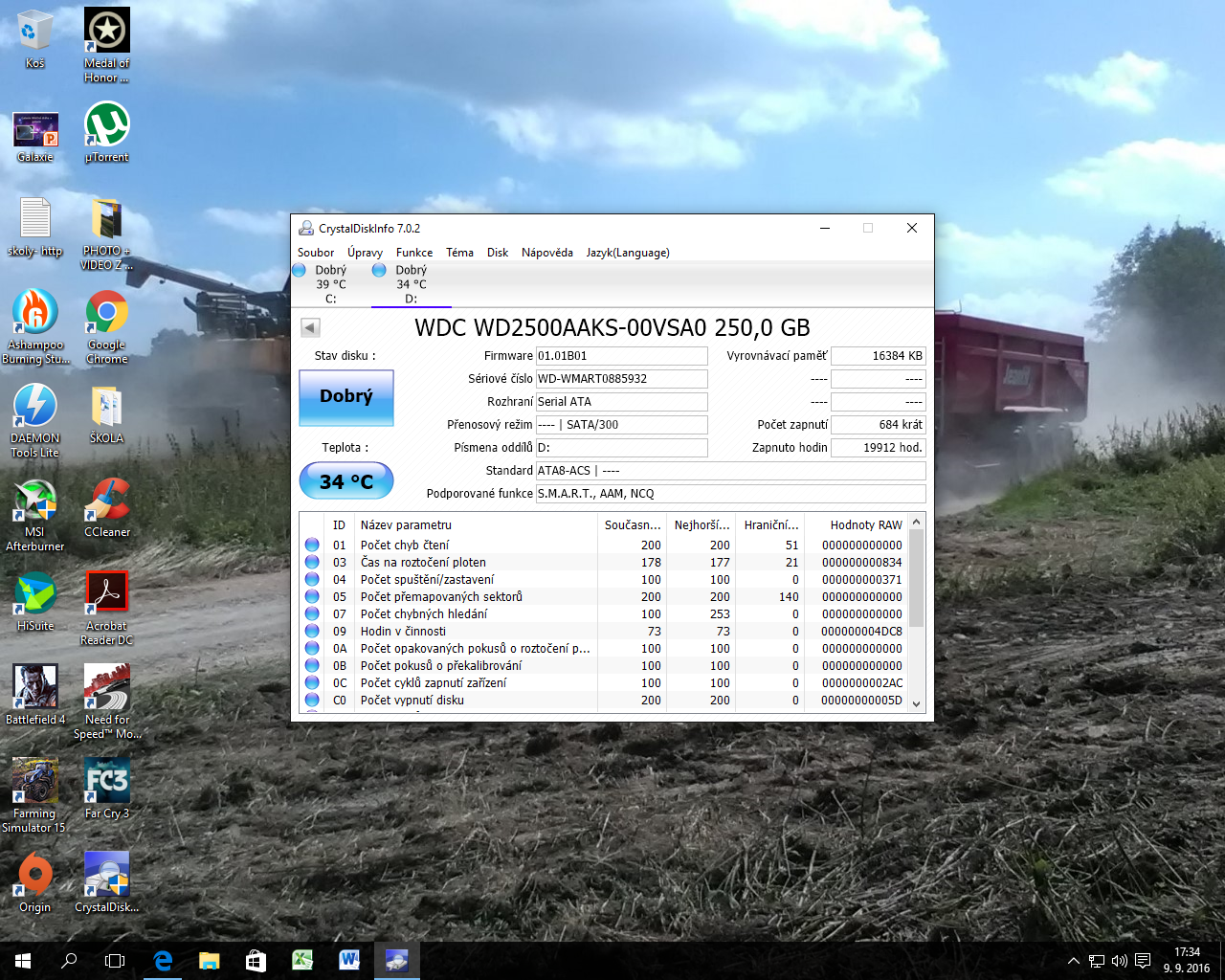

ok tady posílám ten snímek z crystal disku:

vložil jsi sem jen část z programu (viz pravá strana a posuvník)..

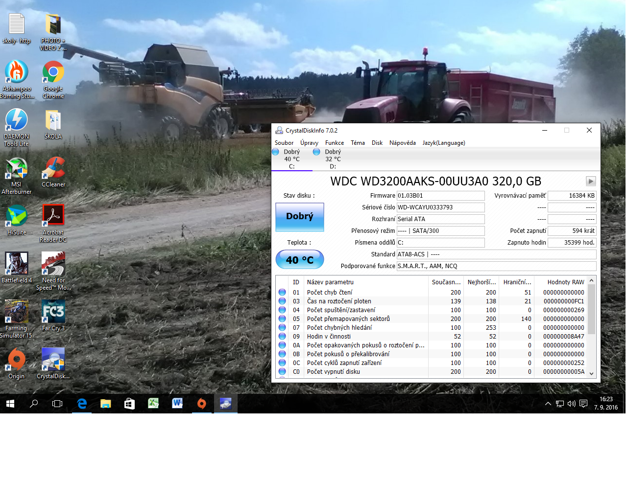

ahoj, omlouvám se, měl jsem nějaké vyřizování. tady jsou fotky:

jsou to sice staříci, co mají už něco najeto, ale kromě pár již přemapovaných sektorů jsou HDD v pořádku :)
čili se spíše zaměř na aktualizaci windows update, aktualizaci ovladačů grafiky a na ty viry..
až vše zkontroluješ/updatuje/odviruješ, ozvi se, jak to dopadlo a zda je problém vyřešen..

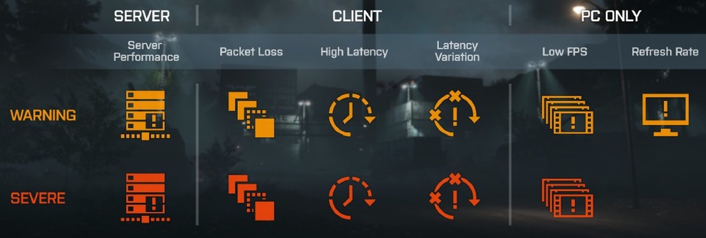

první na co se koukni, když hraješ, tak na pravo máš různé ikony, které buď varují nebo ti přimo řikaji "vypadni z tohoto serveru" :)
máš tam 60Hz servery a 30hz servery
Re: PC - se při hrách seká a kouše
hraji většinou 30hz servery,
