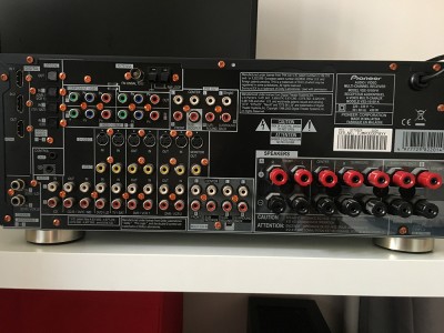

Zdravím všechny,
od známého jsem dostal repro soustavu společně se subwooferem a zesilovačem. Součástí daru však nebyly žádné kabely ani nic podobného, čím bych jednotlivé komponenty propojil. V audiotechnice se bohužel neorientuji a tak bych ocenil každou radu.
Zdroj zvuku: PC/telefon, který bych připojil pomocí 3,5 jacku.
Zesilovač: Pioneer VSX-1016V-K (http://www.hificentrum.cz/specifikace/6 ... 016v-k.htm)
2x Repro bedna: TVM ARS-350-50/8 (http://www.angelicaaudio.cz/tesla/repro ... s-350-5048)

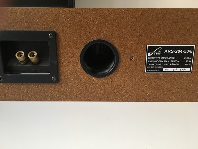

1x Repro bedna: TVM ARS-204-50/8 (http://www.angelicaaudio.cz/tesla/repro ... s-204-508/)

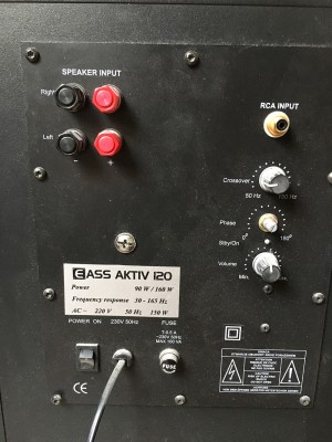

Subwoofer: EASS AKTIV 120 (https://archiwum.allegro.pl/oferta/empi ... 08142.html) [lepší informace jsem nenašel :( ]

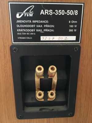

Kdyby mi někdo mohl poradit jaké kabely/dráty mám objednat, aby to všechno spolu komunikovalo, tak bych vám byl velmi vděčný. A kdyby měl někdo náhodou více času a vysvětlil mi, proč jsou u těch větších beden 4 "místa", kam můžu drát dát, tak bych se vůbec nezlobil :) A jestli se někdo cítí jako absolutní mistr, tak mi může prozradit kam to všechno potom dát v zesilovači.

V zásadě by to mělo být asi takto:
Ty dvě bedny zapojíš do FRONT L/R
Tu jednu bednu do CENTER
Všechno výstupy ze zesilovače - černé a červené zdířky na uchycení drátu vpravo dole, rámeček SPEAKERS.
Aktivní subwoofer přijde do zdířky subwoofer v rámečku pre-out.
Repra připojíš normální repro dvoulinkou https://www.ges.cz/cz/scy-2x2-5mm2-GES06900217.html
Pro připojení subwooferu klasický cinch https://www.ges.cz/cz/kabel-cinch-avk-2 ... 15299.html

Příspěvekod GvV » 25 led 2018 23:28
Zapojeno a všechno hraje jak má :)
Jen mě mrzí, že je půl dvanácté večer a nemůžu to pustit alespoň trošku nahlas.
Díky moc :)
