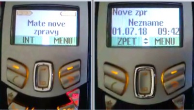

Příspěvekod Minapark » 01 črc 2018 10:32
Tak stále je to stejné, vypadá to takhle - viz screen.
První je když se to rozbliká a druhý, když stisknu tu blikající obálku.
Pak dám zavěsit a za určitou dobu se znovu rozbliká nová zpráva.
Menu nabídne jen vymazání, udělám to. Ale zase se vše opakuje....
